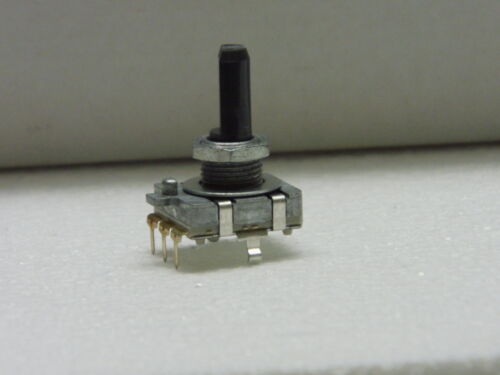

Ja, sieht aus wie ein Poti, aber nur mechanisch. Soll ja als Bauteil auch möglichst klein sein. Ein Poti kann man in der Regel nur mit einem AD-Wandler erfassen, ein Encoder wird digital erfasst - also per Digital-Input bzw. Processor.
Ich kenne auch kein Poti das sich endlos drehen lässt. Ein Poti hat mechanisch immer einen Endanschlag, ein Encoder nicht.
Siehe Bild. Da sind zwei Schalter. Einer für vorwärts Richtung, einer für rückwärts - also increment bzw. decrement. Die Electronik oder der Processor muss das Signal bei jeder Drehbewegung entsprechend auswerten.
Hier bei diesem Bauteil gibt es keine mechanische Rasterung. Funktioniert haptisch wie ein Poti, nur mt endloser Drehung.
