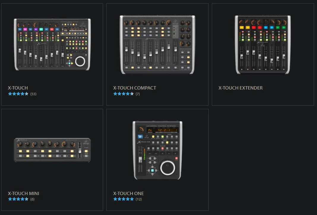

Du hast meine Antwort, glaub' ich, falsch verstanden. Ich meinte, dass es Unterschiede gibt zwischen den verschiedenen X-Touch Controllern:
Der große X-Touch kann halt nach wie vor nur das Mackie-Protokoll bedienen, und das könnte auch im neuen C12 "Midi-Remote" problematisch sein.
Ich habe das "Compact" Modell, das wie gesagt einen reinen Midi Modus beherrscht. Das Teil habe ich gestern in C12 in sehr kurzer Zeit komplett neu eingebunden. Funktioniert ohne Probleme.
