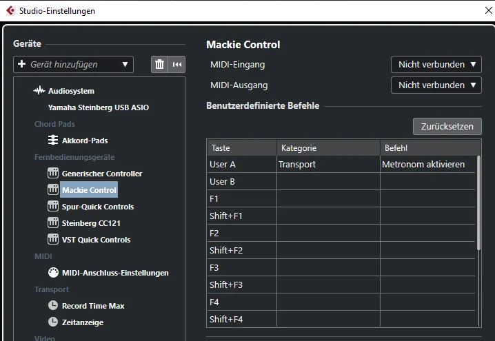

Habe heute ein Behringer* X-Touch als DAW Controller geschenkt bekommen. Einrichtung hat auf den ersten Blick geklappt. Läuft als MC Mode und USB.
Spulen, Play, Record etc geht.
Aber ich kann weder den Click an/aus schalten, noch die einzelnen Kanäle Solo / Mute bzw auch nicht lauter/leiser, sondern nur Master.

Geht es um die Einrichtung in Cubase?
Dort gibt es für MC einen eigenen Einrichtungsdialog in den Studioeinstellungen.

Sorry, aber das wird nix.
Steinberg* hat eine ganz eigene Auslegung vom Mackie Protokoll. Da werden einige Tasten nicht korrekt übertragen.
Der Click Button wird von Haus aus nie so funktionieren, wie er beschriftet ist. Hat beim Icon Qcon Pro auch nie funktioniert. Als Workaround kannst du auf eine der Funktionstasten die Click Funktion legen und die damit Ein- und Ausschalten.
Und wo wir gerade dabei sind: Die Shift Taste auf dem XT hat auch keine Funktion. Was in der Steinberg* Konfiguration Shift+F1 ist, ist auf dem XT eigentlich ENTER+F1

Asparion scheint das Problem für ihre D400er Reihe wohl gelöst zu haben. Da muss man wohl erst ein benutzerdefiniertes Gerät mit einer speziellen xml Datei einrichten und darüber dann das Mackie Control.
