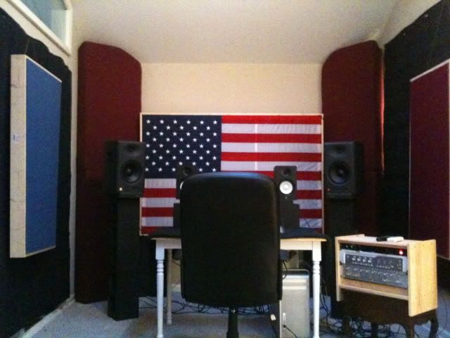

Hey danke ich wollte sie ca so machen:
http://i1127.photobucket.com/albums/l626/tomschleiter/267-1-1.jpg
Wie die Absorber Links und Rechts in Blau und Rot das man Quasi den Rahmen sieht.. und der Stoff nur im panal selber ist, wie setzt man das am besten um?
Ich wollte eigentlich keine dreiecke bauen.. wenn diese aber mehr bringen muss ich halt etwas umdenken^^
MfG

naja, das was da blau und rot an der wand ist sind keine basstraps sondern breitbandabsorber die sollen alle frequenzen/reflexionen dämmen aber für den bass sind die zu dünn, das was auf deinem foto in den ecken steht, sind die basstraps...
Deswegen wollte ich meine ja auch 32cm tief machen ;)
Ist ja nicht si alls hätte ich es nicht gelesen..
