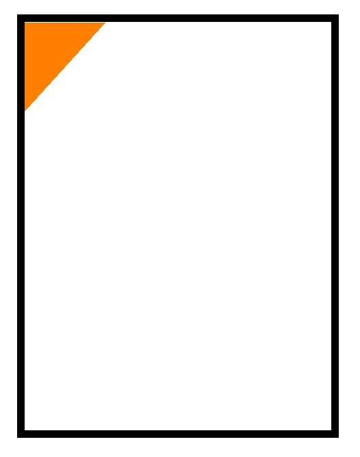

Ah ok. Das heisst aber, wenn ich einen dreieckigen Bassabsorber(raumhoch), von mir aus gleichseitig 1m, in die Ecke stelle, und nur die Seite zum Raum mit 20cm Sonorock, ohne spalt an den Seiten fülle, hätte ich den Effekt aber oder? Danke schonmal :)
Ah sorry, ein rechtwinkliges Dreieck, kann natürlich nicht rechtwinklig in der Ecke stehn :) Aber du weißt was ich mein...
Arrg. ein gleichseitiges!! Dreieck kann natürlich nicht rechtwicklig sein. jetzt:)

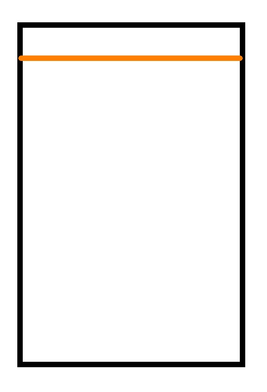

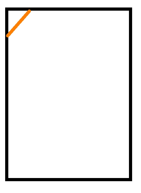

vom gedanken her richtig.
aus erfahrung weiß ich aber dass dieser fall
nicht so "stark" wirkt wie dieser
oder dieser

das wird nicht besser wirken als mein bild mit variante 2
evtl. ein wenig besser wirken als variante 1
