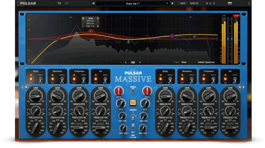

Falls du den neuen Massive von Pulsar geholt hast, kann der EQ M/S:
Damit schaufelst du in der Mitte den Gesang frei.
oder ein Dynamischer EQ.
Habe Cubase 11 pro, also den frequency 2. der kann auch M/S und dynamisch.
Aber wie hier anwenden?
In der Mitte ( bei M/S) einfach weniger vom Bass machen: z.B. Frequenzen wegnehmen, die sich mit dem Gesang überlagern.
