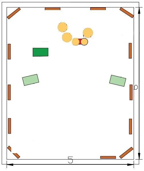

Hallo zusammen,
wir sind seit kurzem im Besitz eines Übungsraum. Yuhu
Da ich gerne Musik mache und Bearbeite, war es natürlich keine Frage das ganze Aufzunehmen und weiter zu mischen usw.
Also günstige Mikrofone besorgt und das Zoom* R16 (mit dem ich sehr zufrieden bin!!) und los gehts.
Die ersten Aufnahmen waren so naja :D also hab ich mich informiert über Mikrofonierung, Bleeding, und und und.
Jetzt klingt alles schon sehr sehr gut bis auf das Bass Bleeding in den Drumkit Mikrofonen. Leider ist unser Bassist nur noch in der Lage mit der Rechtenhand zu zupfen ohne eine Saite zu drücken. Und die Leeren Saiten des Basses hämmern des öfteren dementsprechend laut rein. Im Bild seht ihr Grob die Aufstellung der Amps und der Mikrofone (Die Braunen teile an der Wand sind die Absorber ;) )
Und DI Box kommt leider nicht in Frage da wir immer Live und ohne Kopfhörer spielen ;) Sorry :D
Dunkel Grün Rechts unten ist der Bass Amp
Habt ihr vll irgendeinen Tipp wie ich das ganze bisschen verringern könnte?
Eine Trennwand zwischen Bassverstärker und Schlagzeug?
Vielen Dank schonmal
Mfg. Thomas

Also, wenn die Raumdimensionen in Bezug auf die eingezeichneten Amps stimmen, habt Ihr doch massig Möglichkeiten, die Aufstellung insgesamt positiv zu ändern.
Ich würde in Eurem Fall eine bühnenähnliche, gefächerte (gelayerte) Aufstellung vorschlagen. Drums (richtig: raus aus der Ecke!) in die Mitte einer kurzen Raumseite. Leicht davor den Bass und wiederum davor die Gitten.

Okay diese Raumaufstellung hatte ich noch garnicht im Kopf! Cool das sollte ich mal ausprobieren Danke!
Dachte immer dass das Drumkit in der Ecke eigentlich ganz gut aufgehoben ist aber man lernt nie aus ;)
Wenn der Verstärker so nahe am Schlagzeug steht macht nichts aus? Es ist zwar kein offener Verstärker aber ich dachte dass es hinten einiges rausballert :)
ACHJA und die Maße entsprechen der Wirklichkeit
