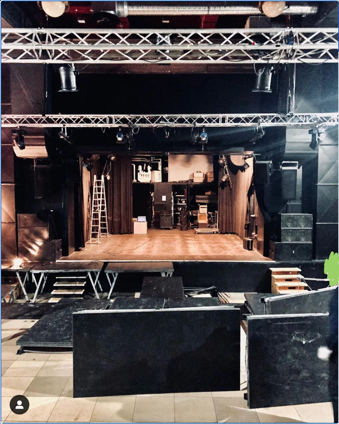

Wenn nicht gerade eine Pandemie wütet arbeite ich in der Location. Daher kenne ich die Räumlichkeiten eigentlich sehr gut, auf der anderen Seite aber auch gar nicht was Aufnahmen angeht.
Das ist gerade das beste Bild, das ich finden konnte, auf dem man hinter die Bühne sehen kann. Der Graben ist gewöhnlich (jetzt am Wochenende auch) mit Bühnenelementen gefüllt und die Bühne erhöht.
Hinter der Bühne gibt es 2 Technik Verschläge, Rechts von der Bühne einen Technikraum (allerdings stehen dort Dimmer und andere Technik, die man auch hören kann).
Gitarren Verstärker würde ich mal versuchen in die Verschläge zu packen, dann sollten im Raum selbst nur noch die Bläser krach machen. Genügend Kopfhörer Kanäle und Verstärker müsste ich haben um Monitore evtl. ganz wegzulassen. Dann müsste ich "nur" noch eine gutklingende Position im Raum finden
Die Wände links und rechts von der Bühne absorbieren etwas, an der Decke befinden sich 2 Akustik Segel. Insgesamt ist das aber einfach ein großer offener Raum, ca 2/3 vom Boden gefliest, sehr hohe Decken.

Sehr spannend. Und herausfordernd für den Tech :)
Aber das was ich im Bild sehe und mir ausmale, sollte doch an sich sehr gut funktionieren.
Du hast ja schon eine akustische Trennung durch die Bühne. Dort würde ich die Flöten platzieren. Die Sax dann im Zuschauerraum - so, dass die Mics mit der Rückseite der Niere in Richtung Bühne zeigen.
Sicherheitshalber noch die Trennwände dazwischen.
Genau, Gitarrenamp irgendwo in eine Ecke/Nische. Der muss ja nicht in die Endstufenzerre gehen, nehme ich mal an.
