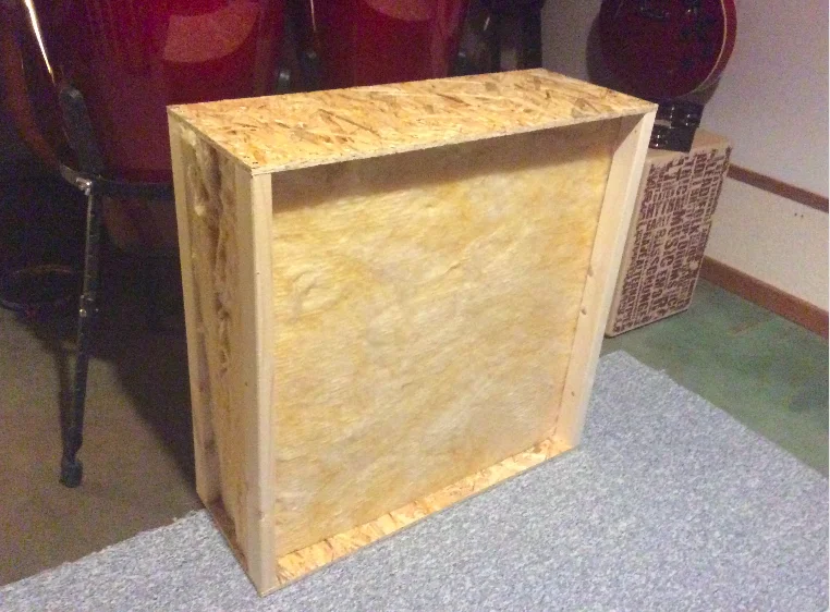

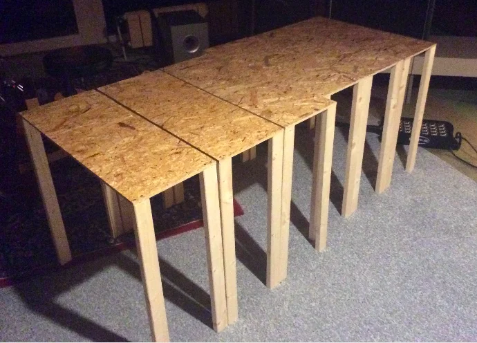

Ich habe mal so Duppsis gebaut, siehe Bilder.(Auf den Bildern sind die natürlich noch im Bau befindlich) Einfache Konstruktion: Bodenplatte (ca. 20 x 60 cm), Stelzen außen, Mineralwolle rein, mit Frischhaltefolie mehrfach umwickelt, Gardienenstoff straff einmal drum herum getackert, nach Wunsch oben und unten Zierleisten - Fertig. Geht schnell, kann man prima stapeln, gehen auch als Basstraps... :)

So wär das aber hübscher und einladender:
Reaktionen: Draiden, Wird schon, Entone und eine weitere Person
Tierisch! LOOL
