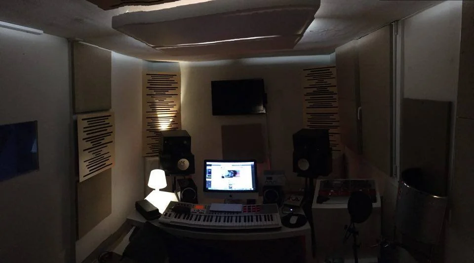

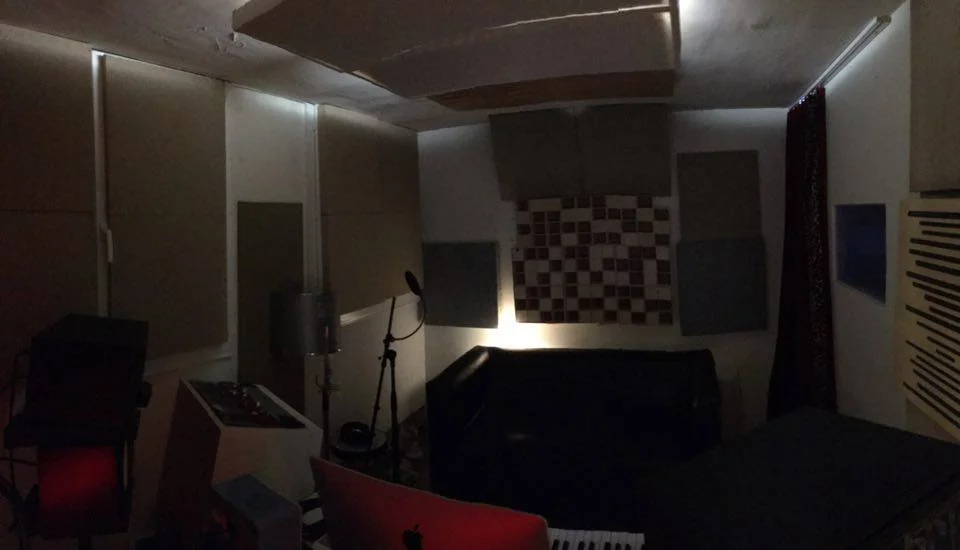

Hallo Leute
Ich habe ein Homrecording studio mit akustik behandelt es nicht schlecht aber wo ich jetzt mit ARC gemessen habe habe ich paar Frequenz fehlen kann mir jemand sagen was ich tun soll oder ein Idee???
Mit meine mixe war ich nicht so zufrieden.
Mein Regie room ist etwa 12 bis 14 m2, und habe 4 Bastraps selber gebaut mit steinwolle von Obi Rockwool Dämmkeil WLG 035 120 mm.
Monitore Genelec 1031a
Yamaha Ns 10

  • #229
Bassabsorber werden idealerweise in den Raumecken platziert.
Man beachte: Ein Raum hat 12 Ecken!
Zumindest ein rechteckiger Raum hat 8 Ecken. Meintest Du die 12 Kanten?

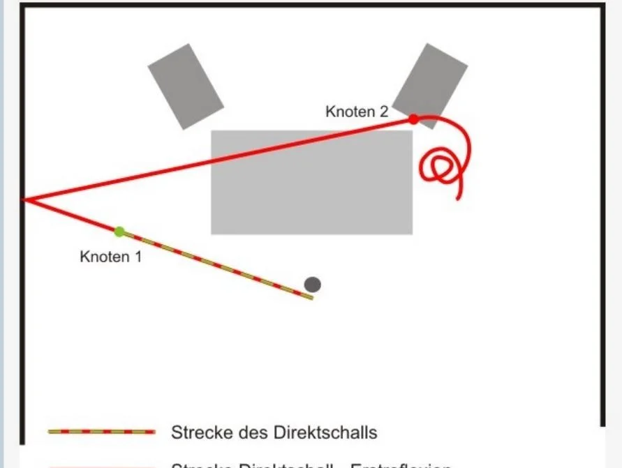

mal ne frge zum verständniss zur schnurmetode
müsste laut beschreibung nicht der knoten 1 genau auf der linken wand enden? so hab ich zumd den text verstanden. dann würde aber der knoten 1 keinen sinn machen. ich bin verwirrt
