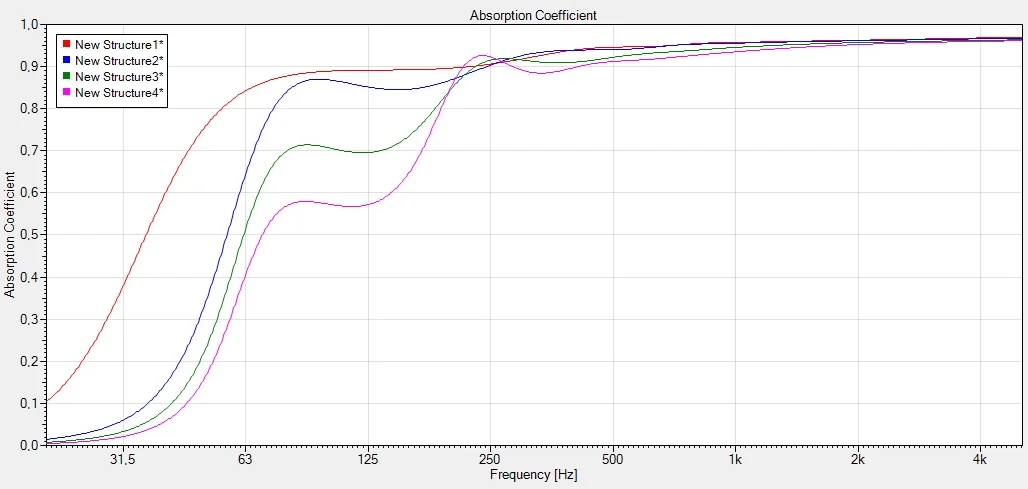

Alles 30cm mit 15cm Abstand, Diffusfeld
Rot = Sonorock 040 mit 6000Pa und 28kg/m³
Blau = Basotect mit 8000 Pa und 9kg/m³
Grün = Basotect mit 14000 Pa und 9kg/m³
Lila = Basotect mit 20000 Pa und 9kg/m³
Sieht aber schlecht aus fürs Basotect, die Händler werben mit besseren Werten und das schon für 10cm-Dicke! Wie kann das sein, wenn diese Berechnungsdaten richtig sind kann man bei durchschnittlich um die 14000 niemals die angepriesenen Werte erreichen, es müsste schon 8000 haben!
Ich erinnere nochmal hieran:
WTF? 100 sowieso nicht, wenn nur 90 und auch erst ab 250hz!

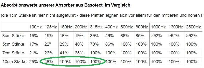

  • #265
Mich wundert das doch sehr, weil es gibt sogar Datendiagramme wie diese:
Die besagen halt das Basotect nicht unbedingt selbst dick sein muss , nur mit entsprechend Abstand verbaut werden muss!
Die grüne Kurve für nur 5cm mit 40cm Abstand ist beeindruckend.
Was stimmt denn jetzt?
Ich find in der SoundFlow Anleitung noch diesen Hinweis:
In most cases, you will find only small differences between the results of the different formulas. However, extreme parameter settings may require a particular formula to be used because other theories may not be valid for that parameter range. In addition, comparing with measurements, specifications or publications may require making certain assumptions that are only implemented in a specific formula.
Ja gut aber welches Modell kann ich denn jetzt wählen, damit ich Basotect vergleichen kann.
Ich bekomme hier mit 20 oder 50mm Basotect und 20 oder 40cm Abstand NIEMALS solche Werte hin!
Es ist schön und gut dass Sonorock realitätsnah berechnet wird, aber das hätte ich gerne auch für Basotect, sonst ist das alles nicht zum Vergleichen geeignet, weil die Messdaten halt BESSER aussehen!

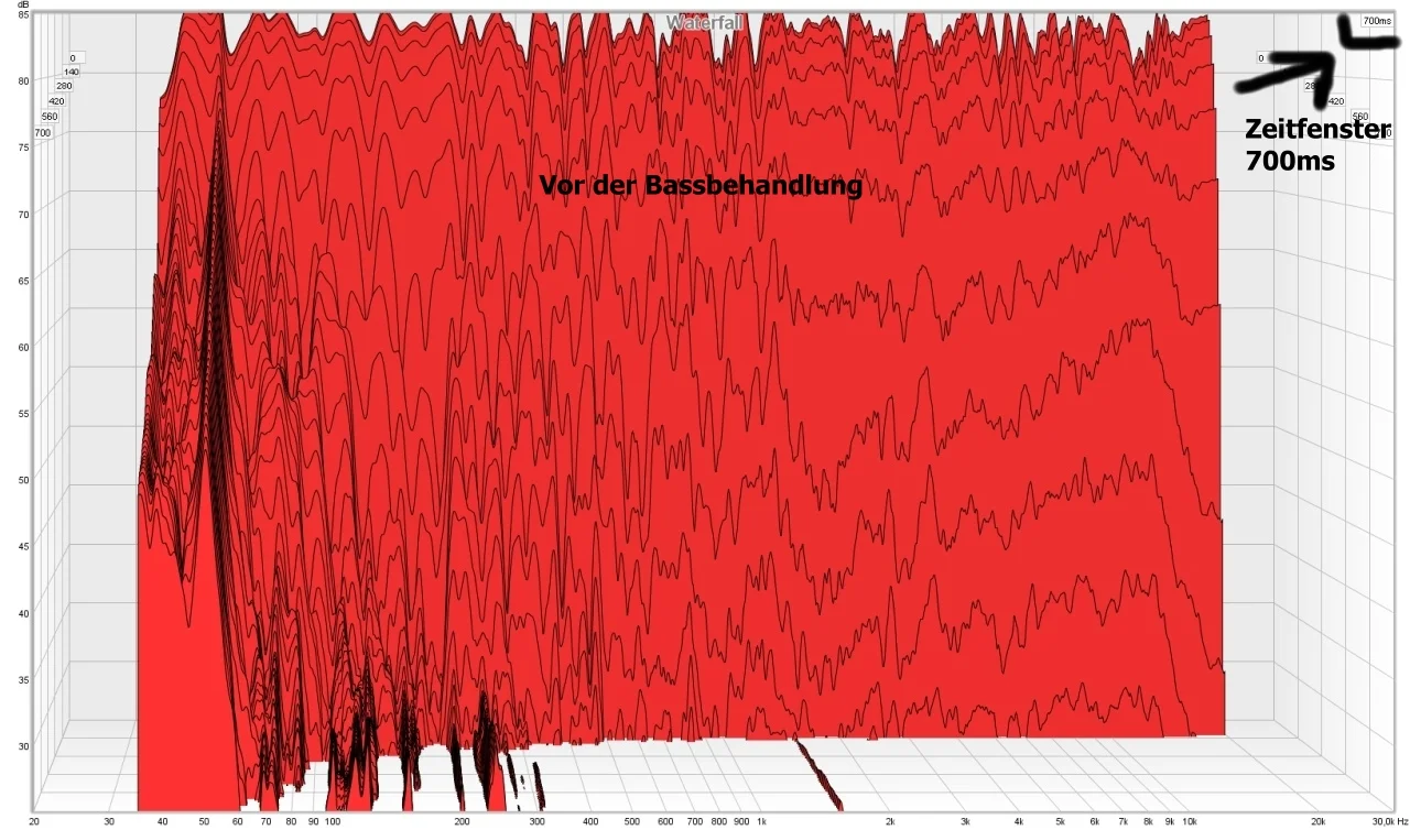

Sorry :)
Das Forum hier ist kein Hifi Vooooodoooo Zirkus :)
Fakten okay ?!

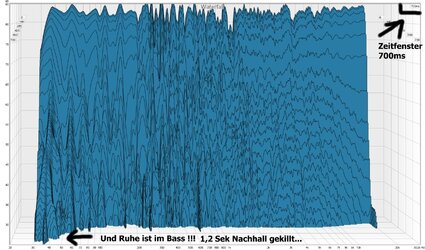

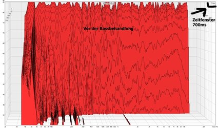

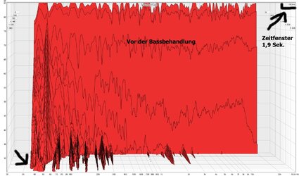

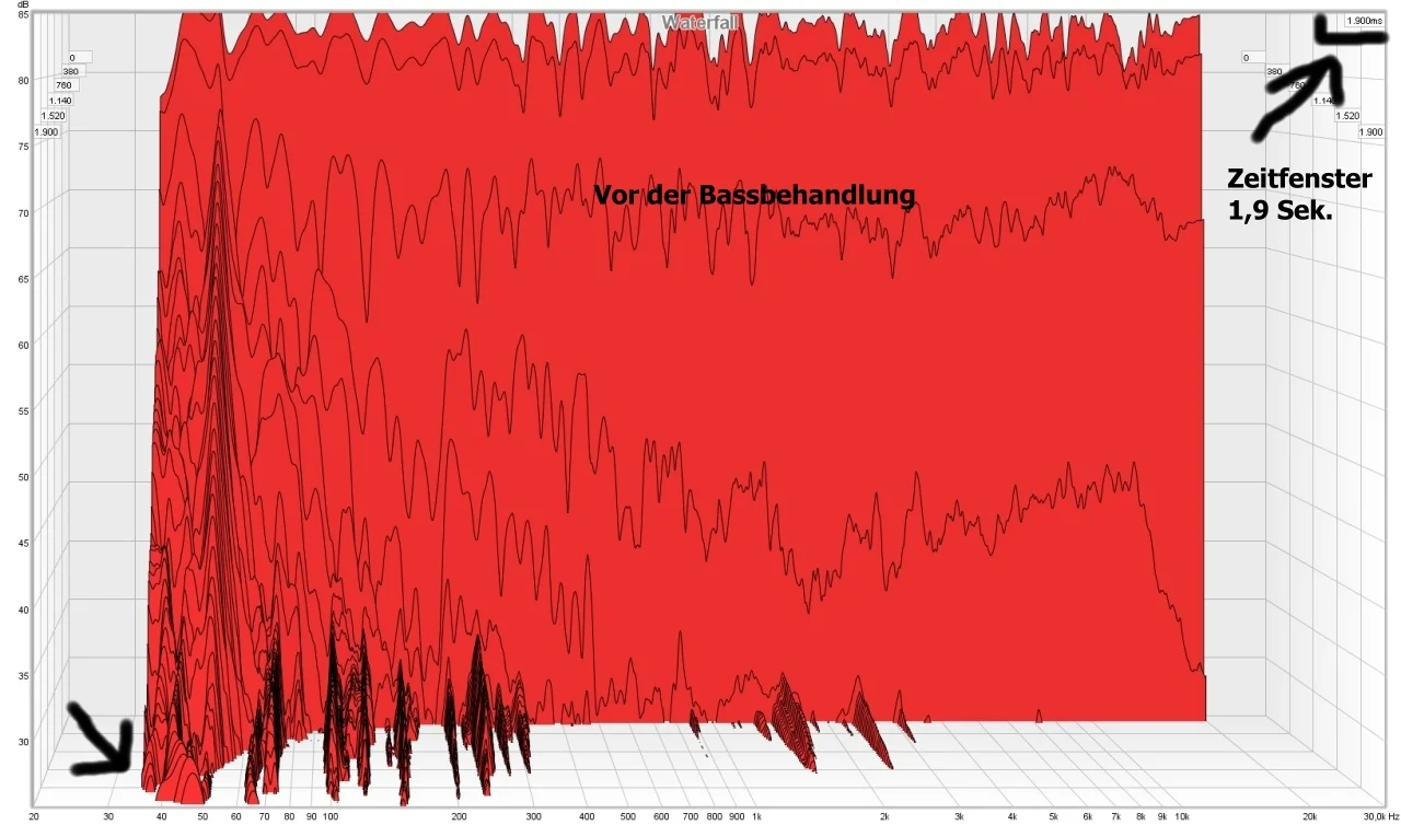

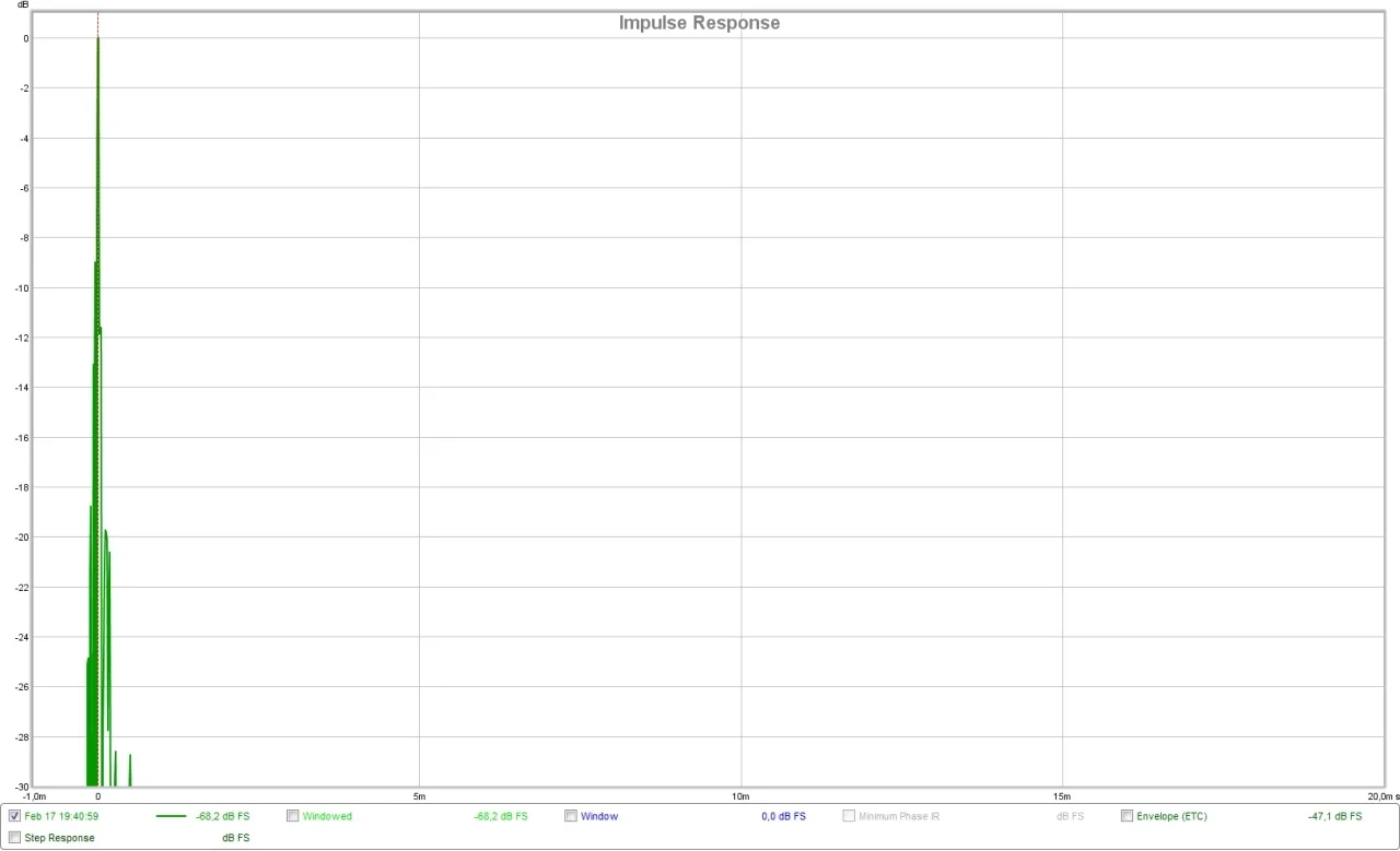

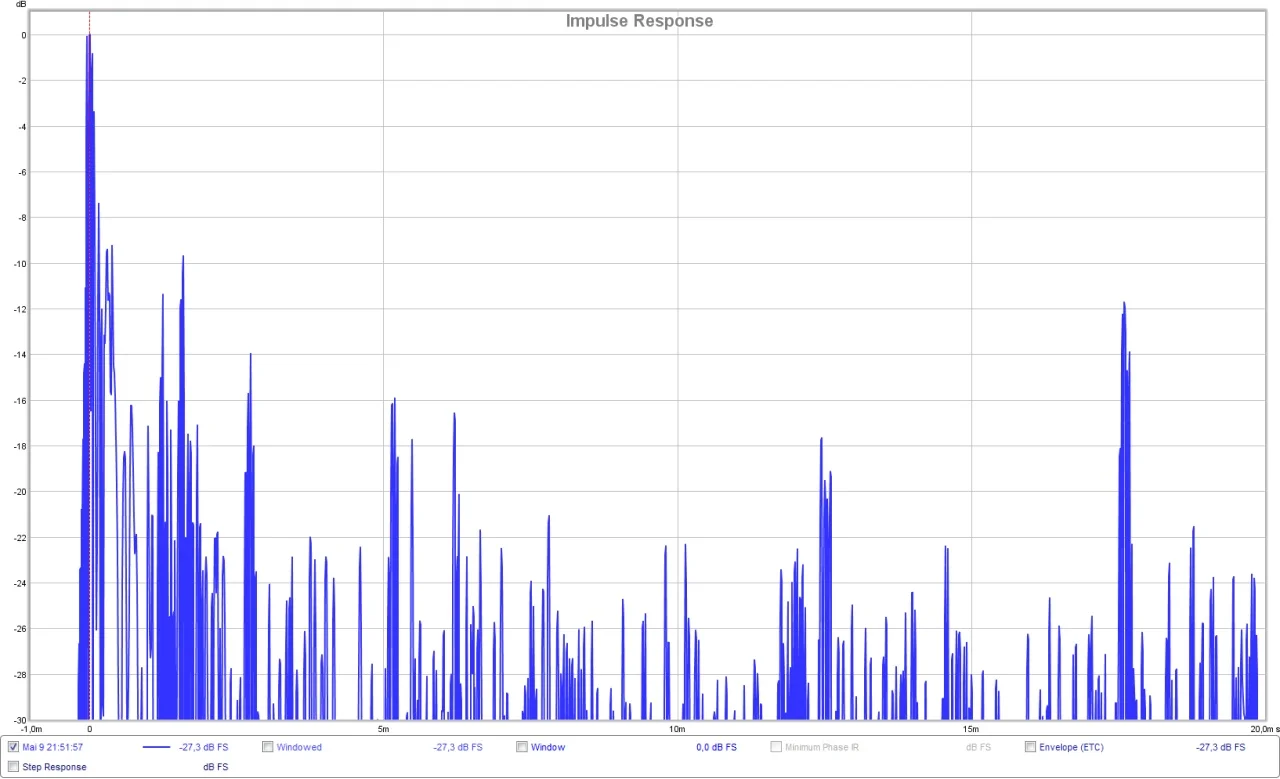

Mein Raum vorher:
Anvisiertes Zeitfenster:

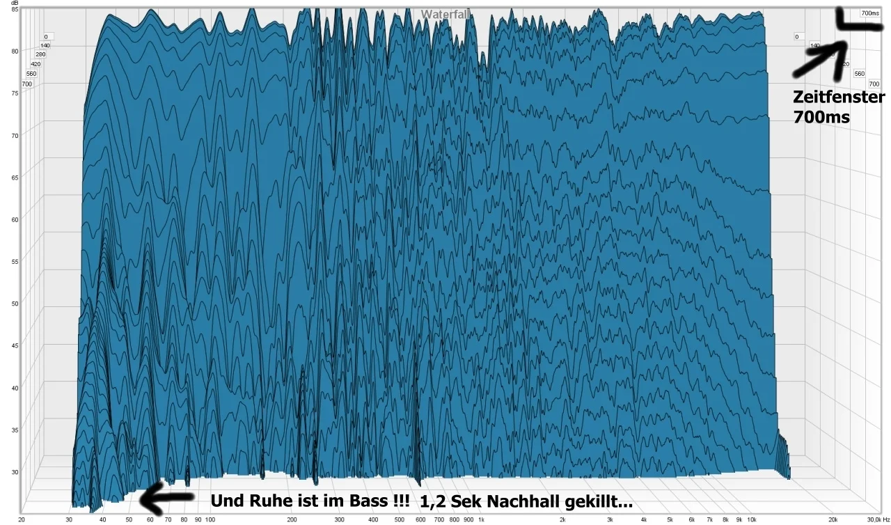

Nach der Bassbehandlung:
Wen jemand diesen Unterschied ms genau hören kann, ist entweder ein Genie oder ein Hifi Schwafler ;-)
Messen ist das A und O in der Studio Akustik, alles andere ist Hifi ! Denn die Ohren sind der schlechteste Berater im Bereich der Raumakustik. Denn einmal für 10 Min auf der Strasse mit dem üblichen Strassenlärm gestanden. Sind die Ohren erstmal inne Fritten, für eine gewisse Zeit...

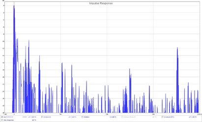

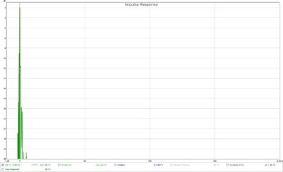

Obiges Beispiel war für die Raummoden. Jetzt ein Beispiel für die Erstreflektionen:
Vorher:
Nachher:
Ohne Messen, würde man niemals die Reflektionspunkte finden... und vor allem nicht wieviel und welches Material nötig wäre um sie zu killen...
Bei einem "Punkt" ( ~ 15 ms ) habe ich fast Tage gebraucht um den zu finden, bis ich Spitz gekriegt hatte. Das Erstreflektion nicht nur Einfallswinkel = Ausfallswinkel bedeutet... Sondern der Schall auch über eine kurze Bande, zu einem Punkt wird.... Danach war es einfach ihn zu killen...
Das Nachherbild zeigt den Idealzustand zwischen 1ms und 20ms für Mastering an. Klarer Direktsound von den Speakern ( Reflection Free Zone ).

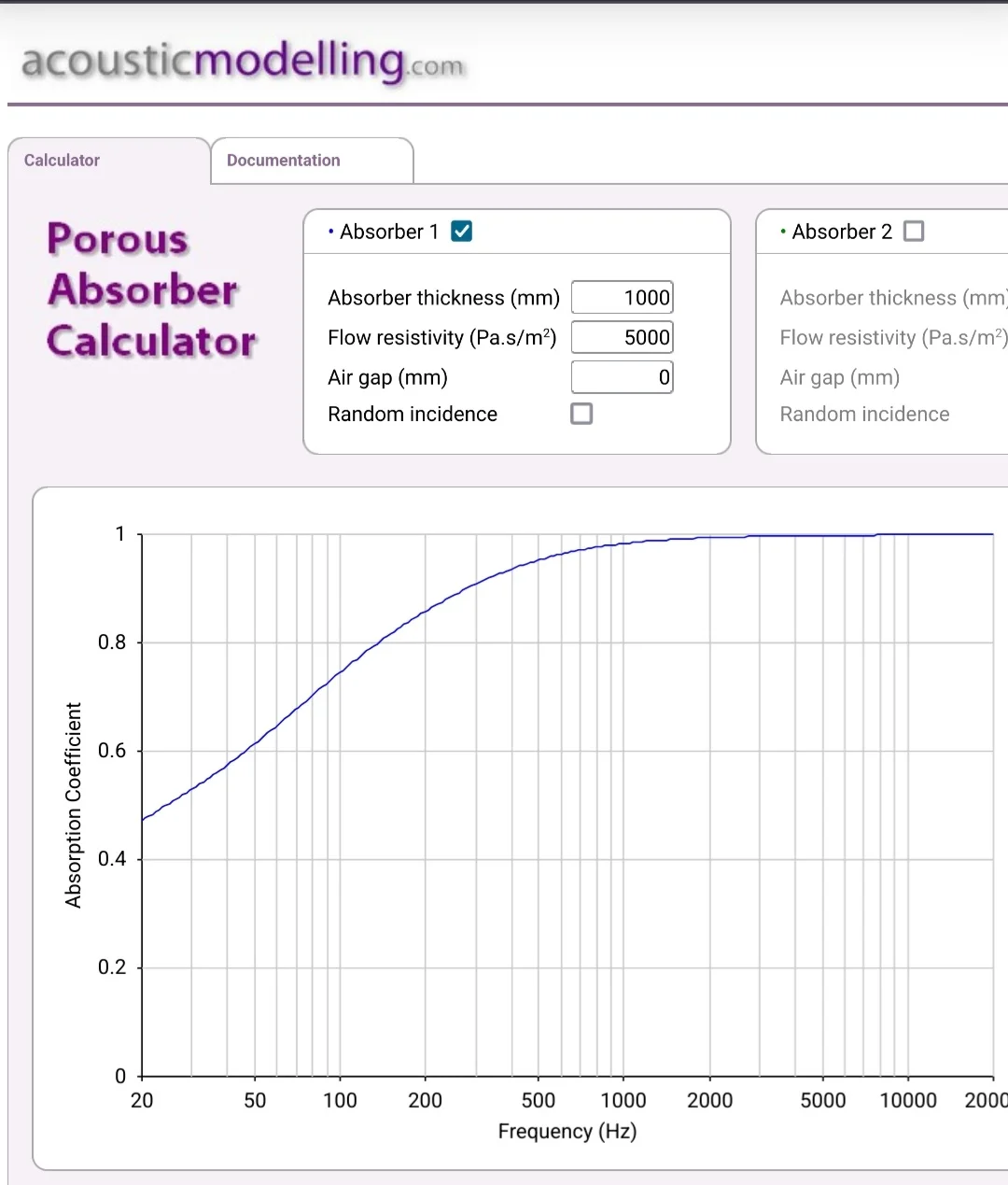

Reaktionen: Ralfe13
