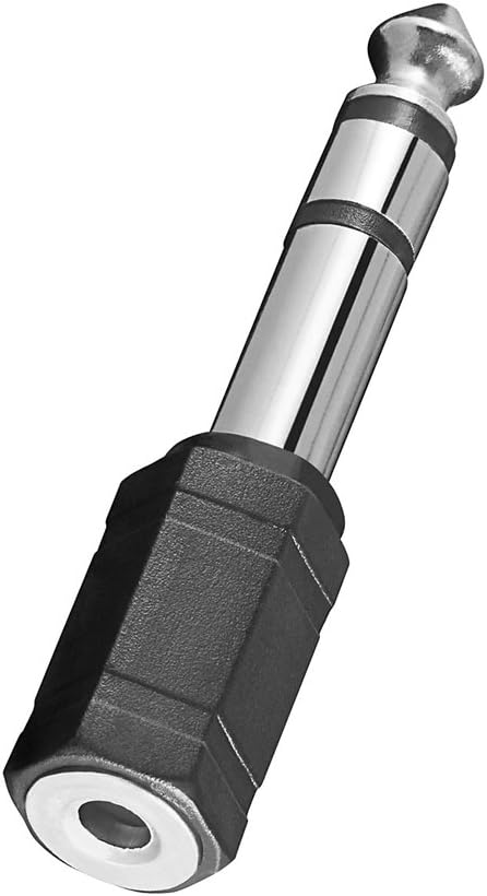

Welchen Adapter hast du denn genau?
gute Frage, ist schon etwas her, dass ich den bestellt habe.
Sieht jedenfalls so aus:
Mach doch mal ein Foto des Adapters, um sicherzugehen.

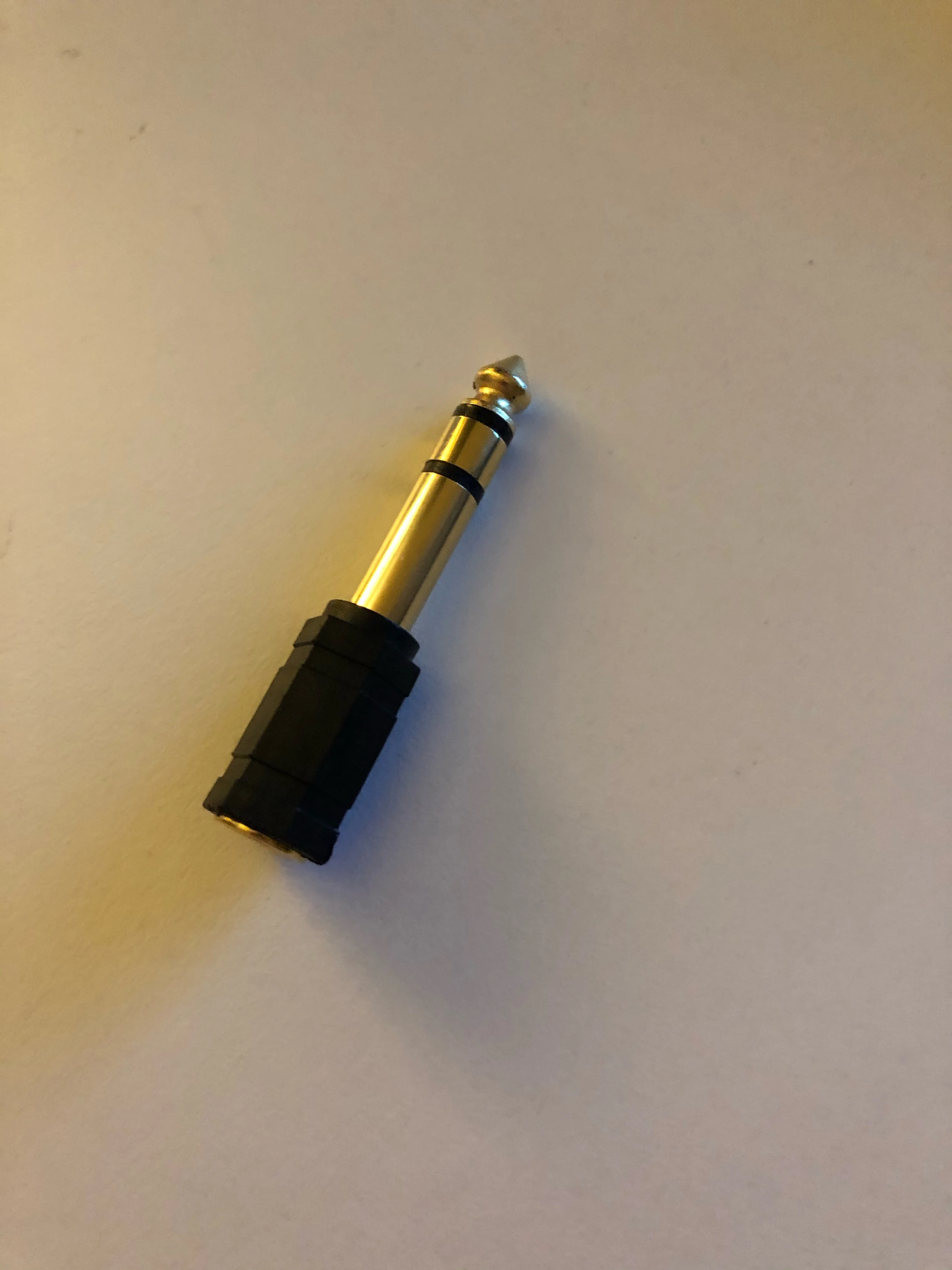

Hier mein Adapter:

Adapter scheint ok zu sein, dann bleibt eigentlich nur noch Interface/Treiber

Boah, hier muss man alles aus der Nase ziehen. Ich wette die Miniklinke ist nicht mit dem Adapter kompatibel.
Reaktionen: Malaiko, Wird schon und Entone
Irgendwas in der Art.
@Malaiko , schmeiss das Zeug aus dem 99 Cent Laden weg, wer billig kauft, kauft zweimal.
