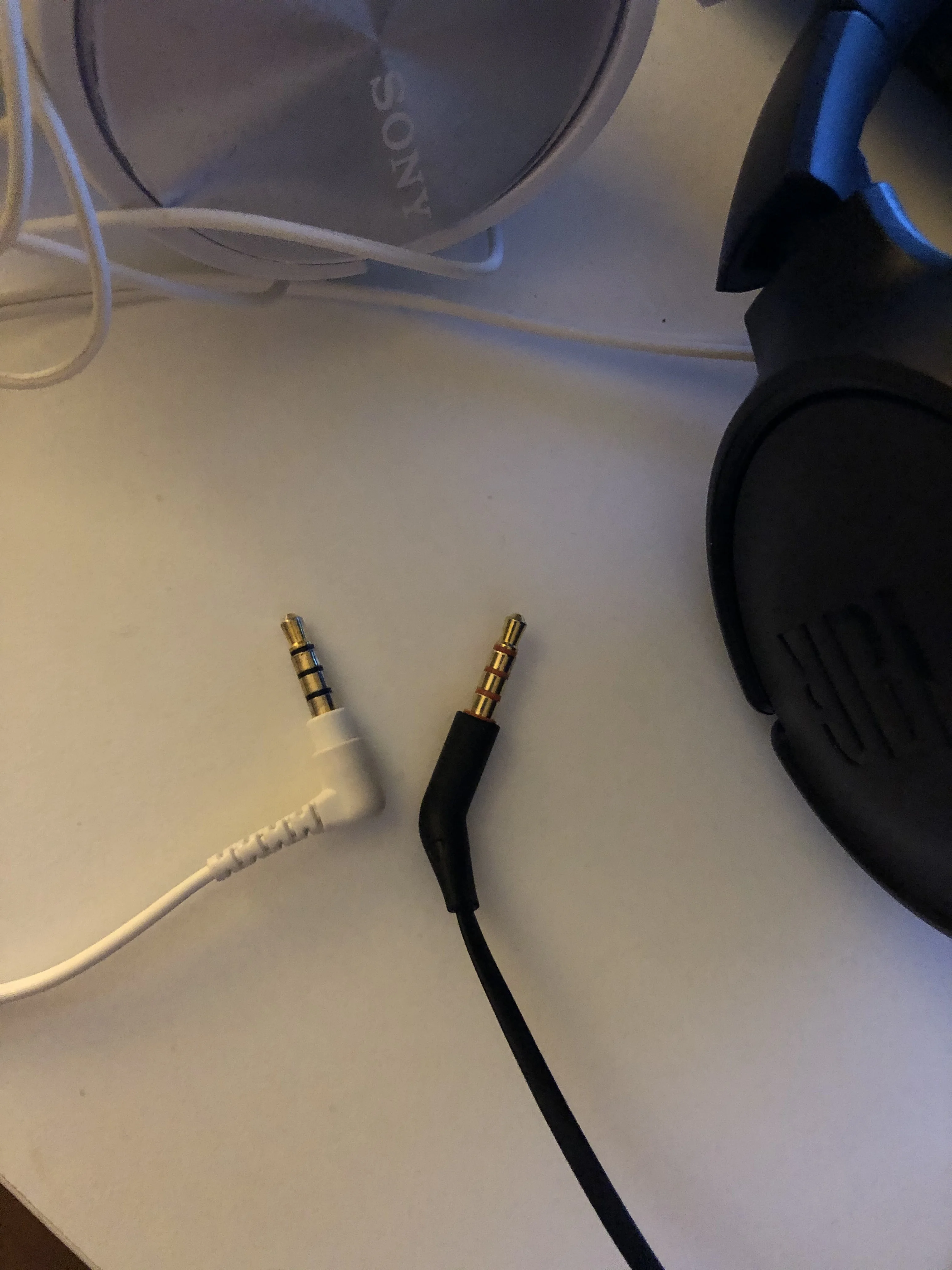

Der TE hat:
JBL TUNE 500
der hat, da Mikrofon einen TRRS Stecker, der geht vermutlich mit dem Universal Adapter nicht.
und hat:
Sony MDR ZX 310
Der hat möglicherweise einen TRS Stecker mit Gewinde (nicht ersichtlich) und dann geht der Universaladapter auch nicht.
Oder er hat den Sony MDR ZX 310AP
mit Mikro, dann gehts auch nicht.
@Malaiko
mach mal Fotos der beiden Kopfhörerstecker...
Ja die Sony Kopfhörer haben auch ein Mikro.
Dann liegt es wohl an den Kopfhörern.
Ich schaue mal dass ich an Kopfhörer ohne Mic komme und teste das dann. Gebe auf jeden Fall Bescheid ob es dann besser ist.
Hier das Foto:

Wie klingt der Kopfhörer an einem anderen Gerät? Auch dünn?
Wenn ja, dann ist die Masse im Kopfhörer unterbrochen und führt zu dem von dir beschriebenen Klangbild.
Wenn du ein Multimeter besitzt, kannst du am Kopfhörerstecker messen, ob zwischen Schaft und Ring/Spitze ein Widerstand messbar ist.
Ist nur zwischen Ring und Spitze etwas messbar, ist der Übeltäter gefunden:)

Ich hab hier auch mal das Headset von meinem Smartphone (auch mit dieser 3 fach geringelten Miniklinke) mit einem normalen TRS-Adapter verbunden und an den Kopfhöreranschluss von meinem Interface gesteckt. Das hat problemlos geklappt. :kratzamkinn:
