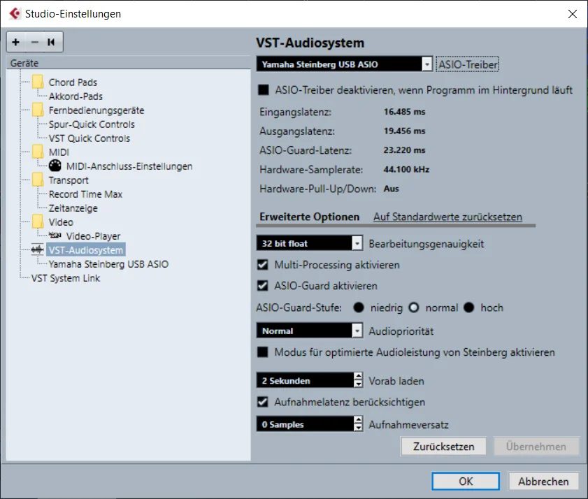

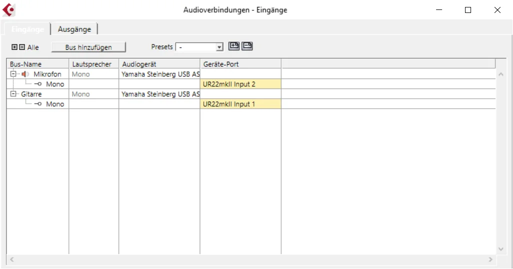

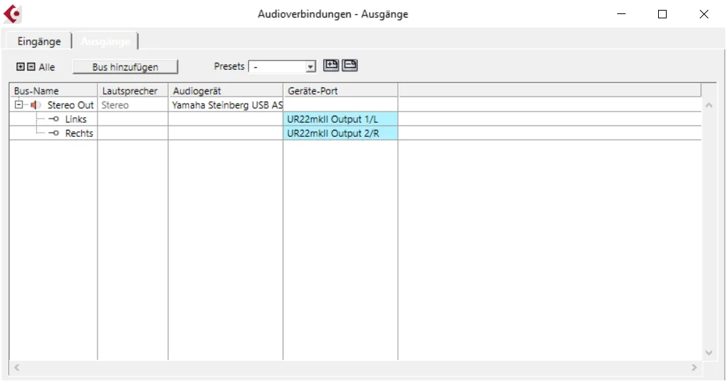

Cubase (welches), dort welche Einstellungen AUDIO (Screenshots)
Welches Mikro ?
Steinberg* Treiber installiert vom UR (nicht ASIO4ALL)?
Testaufnahme hier einstellen.

Cubase Elements 10.5
Das Mikro ist ein Rode* NT1-A
Ja, ist der Treiber von der Steinberg* Homepage

Treiber sind okay, müsste dann wenn dann das Gerät sein
