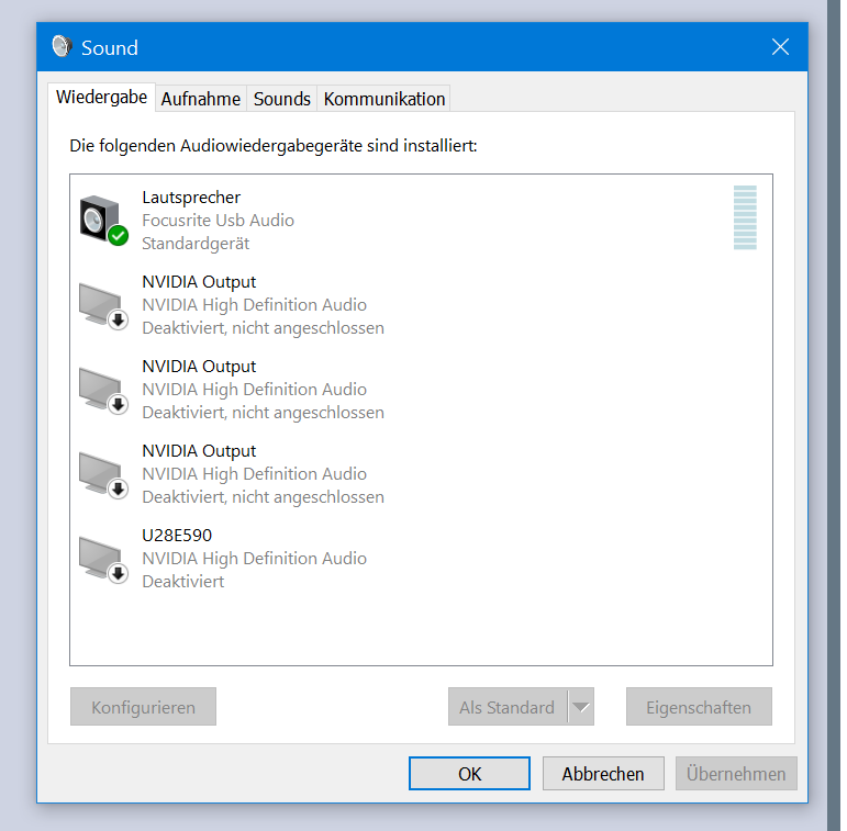

Du hast es in Cubase schon richtig eingerichtet, d.h. die Ein- und Ausgänge richtig konfiguriert?
Ach so - alle anderen Systemsounds ausstellen, d.h. Onboard Soundkarte deaktivieren und ggf. Gaming Graka-Treiber, zB Nvdioa - die haben auch Sound - warum auch immer, bitte ebenfalls deaktivieren.

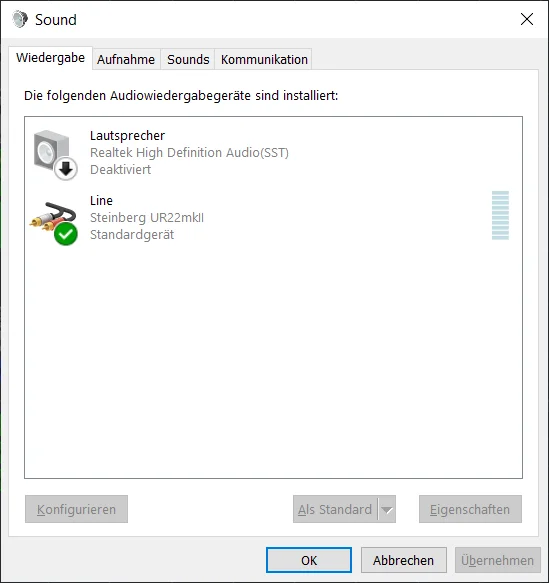

Ja, bei mir sieht es so aus.
Bei Cubase ist auch alles korrekt eingestellt.
