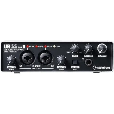

Du gehst vom Line Out auf den Kopfhörer? Ne, oder? Mach ma en Bild bitte
Hast du einen Mono Klinkenadapter und gehst auf Stereo-Kopfhörer?
Reaktionen: Wird schon
Kann gerade leider kein Foto machen, aber die Kopfhörer hängen nicht am Line-out sondern am Phones out.
Hier ein Foto von meinem Interface und dem Ausgang den ich nutze (der mit dem Kopfhörer Symbol daneben)
Wie meinst du das genau?
Als die Kopfhörer laufen natürlich Stereo, aber haben nur einen Klinkenstecker.
Der Adapter den ich nutze hat entsprechend auch nur einen Eingang/ eine Klinke.
Stereo Adapter sind für mich welche, die zwei Klinkeneingänge habe oder liege ich da falsch?
Ansonsten könnte es sein, dass ich da zwei mal den falschen Adapter erwischt habe, da habe ich nämlich nicht explizit drauf geachtet.
EDIT:
habs gecheckt, ist ein Stereo-Adapter.
(hat zwei "Ringe" an der Klinke)
