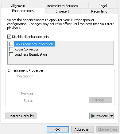

Da muss schon sichergestellt sein, dass alle "Klangverbesserungen" ausgeschaltet sind.
Das trifft sicher auch auf alle anderen Player zu.
Insofern bin ich mir nicht sicher, ob dieser "Test" hier was bringt, einige dieser Einstellungen gehen ja recht tief ins System und stecken in Kontrollfeldern, die viele noch nie gesehen haben.

Das macht aber eben alles keinen Sinn, wenn die Testumgebungen nicht richtig eingestellt sind.
Ich persönlich glaube nicht, dass es einen Unterschied zwischen den Playern gibt, wenn alle EQs etc. abgeschalten sind.
Aber da muss man speziell im Media Player tief rein und letztlich muss jeder Player penibel geprüft werden (die haben alle EQs/FX).
Sonst hat man schnell falsche Ergebnisse und setzt Blödsinn in die Welt.

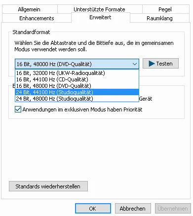

Mal im Ernst, ich kann ja nur für meine Situation sprechen. Ich habe ein paarmal bemerkt, dass die Wiedergabe aus einem Musikplayer irgendwie schlaff klang. Ich habe mich irgendwann dann mal auf die Suche begeben und war ganz froh, zumindest auf dem Mac verstanden zu haben, wo es Fallstricke geben kann. (Und das ist eben da, wo Samplerateconversion vom Betriebssystem automatisch (aus Bequemlichkeitsgründen) passiert. Also immer dann, wenn ein Samplerate der Datei, mit der Samplerate des Player und des Busses und des Interface nicht synchron ist. Deshalb höre ich gerne mit PureMusic. Der stellt das Interface auf die richtige SampleRate bei jedem Stück um. …außerdem fühlt es sich gut an zu wissen, dass man daran nicht mehr denken muss…
PS: ich glaube, dass es auf dem PC ähnliche Themen gibt…

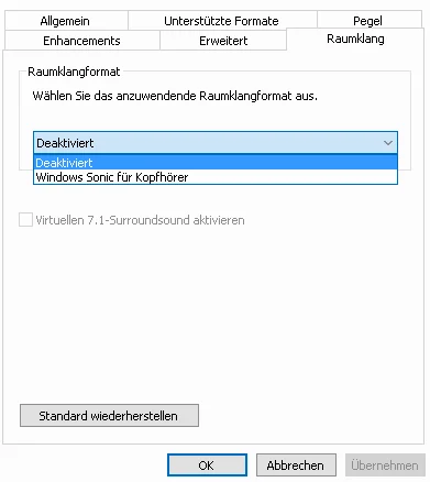

Nur damit mal klar wird, was ich meine:
