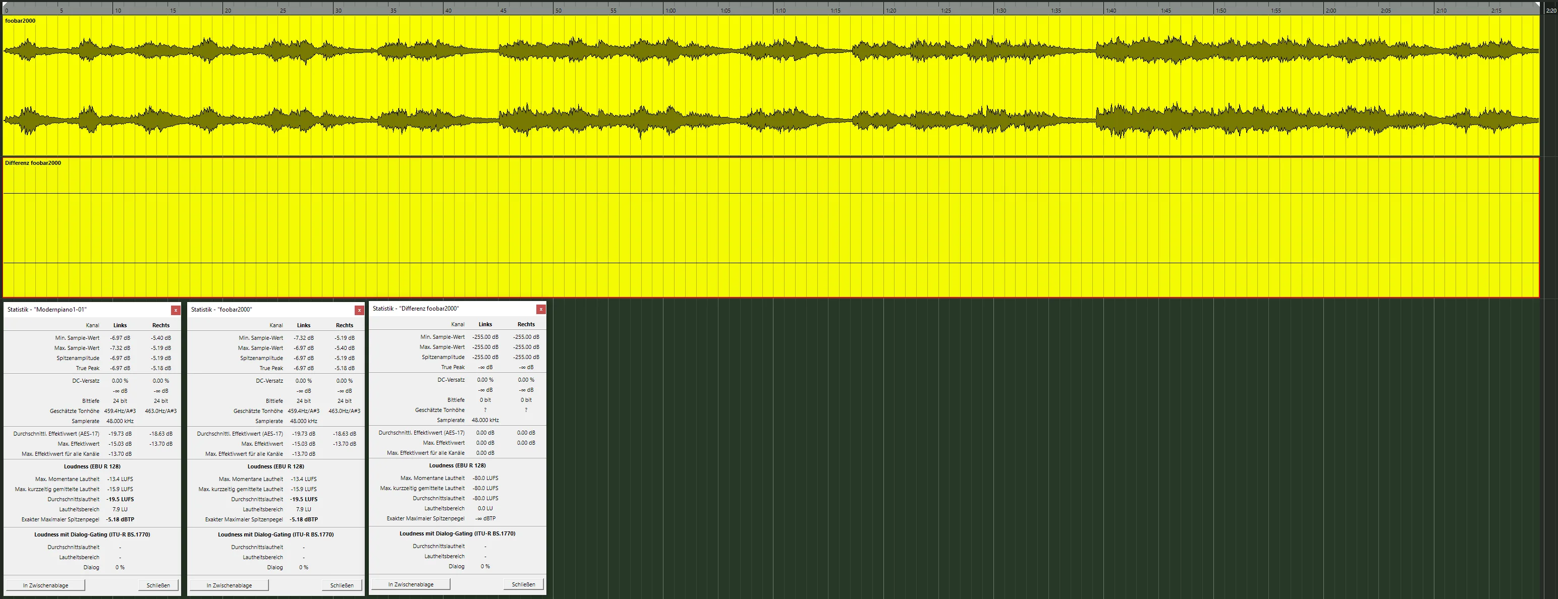

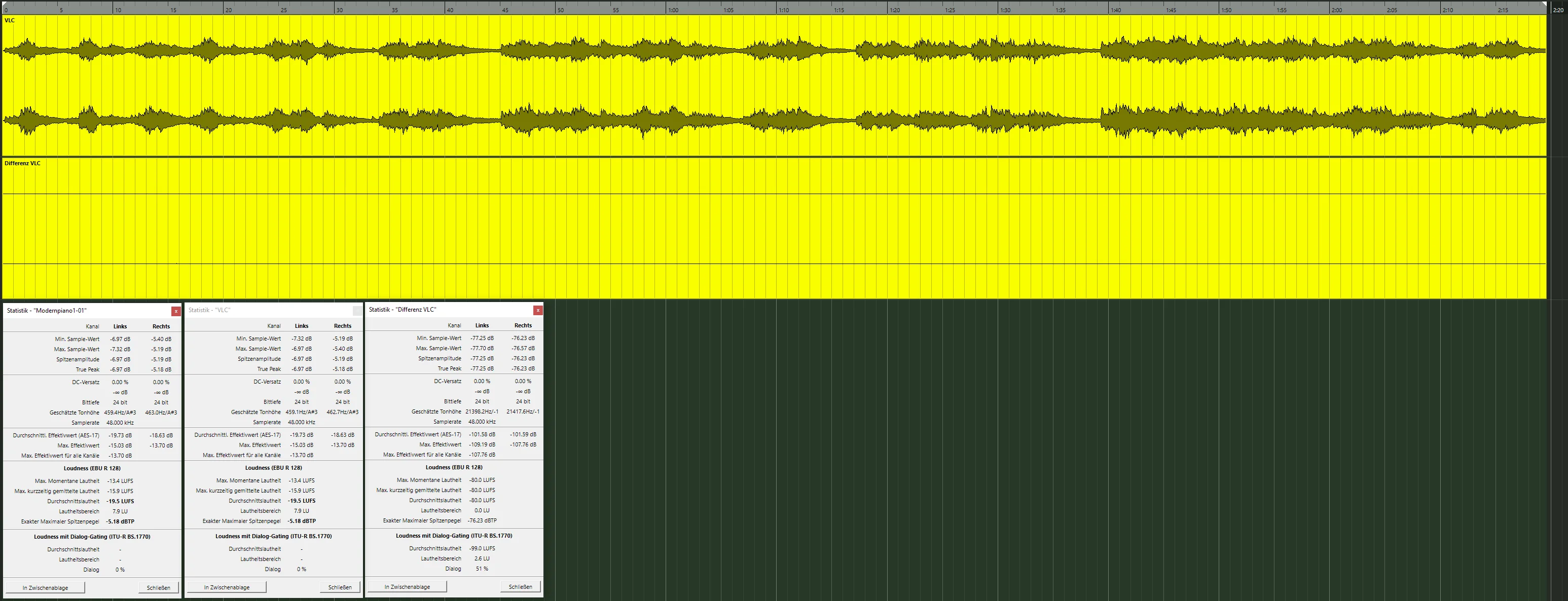

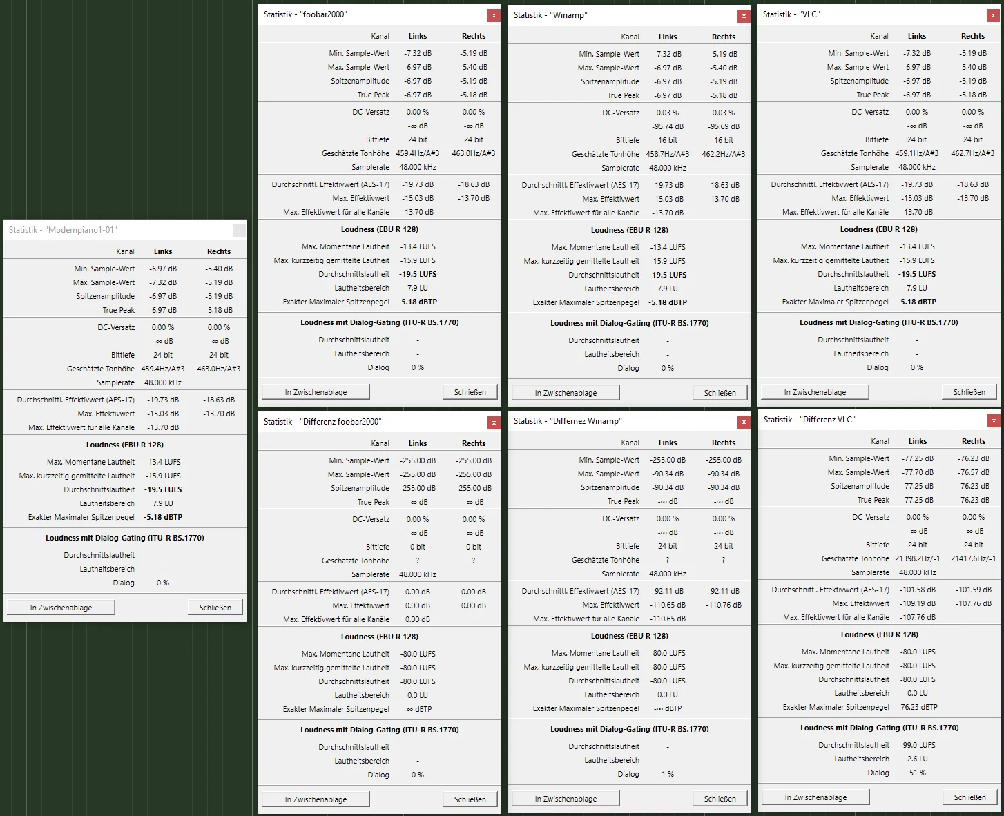

Hallo meine Lieben.
Um die Wiedergabetreue von verschiedenen MediaPlayern zu vergleichen war ich so frei mir ein Audio von Laber Rhababer zu schnappen und mittels Digitalen-Loopback mit diesen Lied, zu schauen ob es sich mit den Original auslöscht.
Die Samplerate der Wandlerclock lief mit der gleichen Samplerate wie die WAV Datei (48khz).
Kontroliert mithilfe das Soundkarten-TreiberPannels. (Wenn die WandlerClock mit einen anderne Samplerate als das File rennt, konvertiert der MediaPlayer automatisch das File zur jeweiligen Samplerate der Wanlder-Clock)
Habe als erstes meine DAW, sich selbst aufnähmen lassen, diese Aufnahme in der "Phase Invertiert", synchronisiert, und anschließend gemeinsam wiedergegeben, sollte die Aufnahme dan 1:1 gleich sein wie das Origianl, löscht es sich vollständig aus. Mit der DAW hat das funktioniert. Aber als einziger MediaPlayer hatte foobar die .wav richtig Wiedergegeben die Anderen Mediaplayer obwhol im DAW-Mixer minus-Unendlich dbFS angezeigt wurde, zeigte die Statistik dann doch einen sehr leises Signal.
Zum testen meiner MediaPlayer habe ich das wunderschöne Lied:
Modernpiano1.wav
von Laber Rhababer aus: https://recording.de/threads/reverb-blindtest-lexicon-tc-electronic-ea-eventide.239237/ verwendet.
@Laber Rhabarber Vielen lieben Dank dafür!
_____________________________________________________________

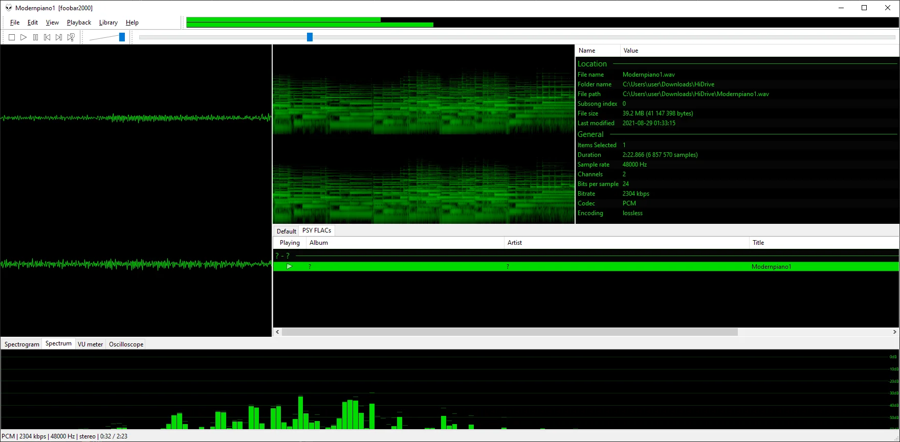

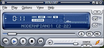

foobar2000
winamp

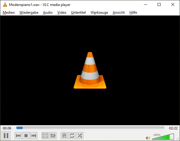

VLC

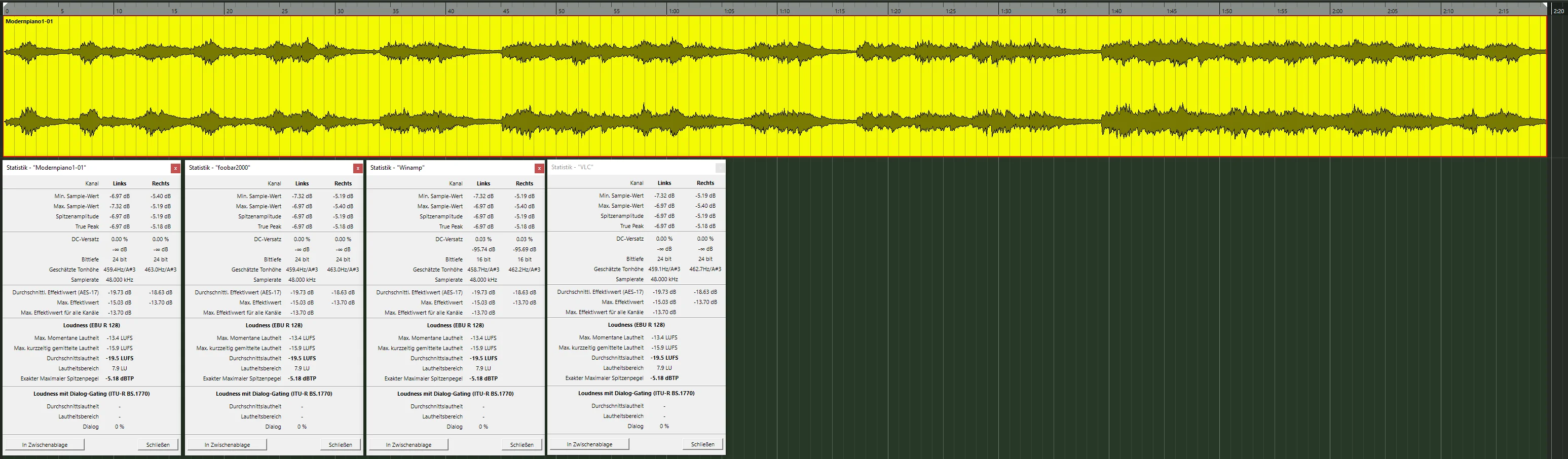

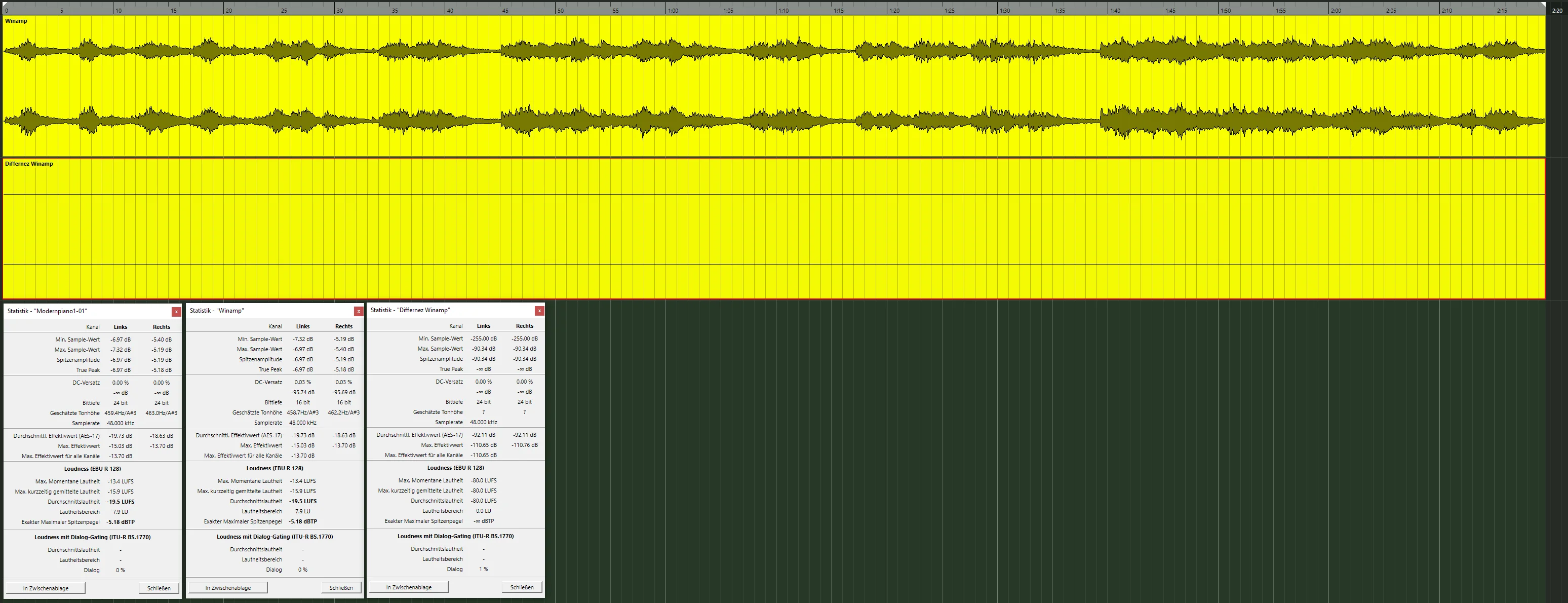

Fazit:
Nur foobar2000 gab die wav richtig wieder, die anderen MediaPlayer klingen unterschiedlich.
