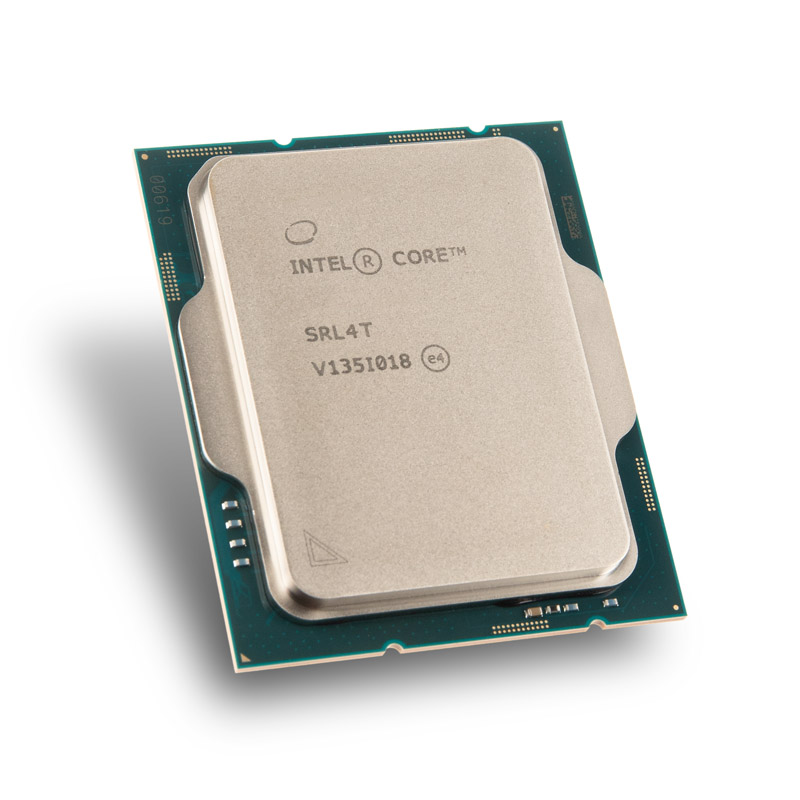

Ich würde die CPU ändern, und den thermisch optimierten i7 12700T mit 35W TDP nehmen. Den Aufpreis dann bei der Festplatte wieder abziehen, und diese mit "nur" 512 konzipieren. Eine CPU austauschen macht man in der Regel sehr selten, eine weitere zweite SSD dranpacken ist jederzeit problemlos möglich. Ein passives Netzteil (Seasonic Fanless) wäre meine Wahl, aber das muss jeder selbst wissen, und die Abluftfrage muss hierbei auch geklärt sein. Bei mir dreht sich eigentlich nur der CPU Lüfter. Ansonsten cooles Setup !

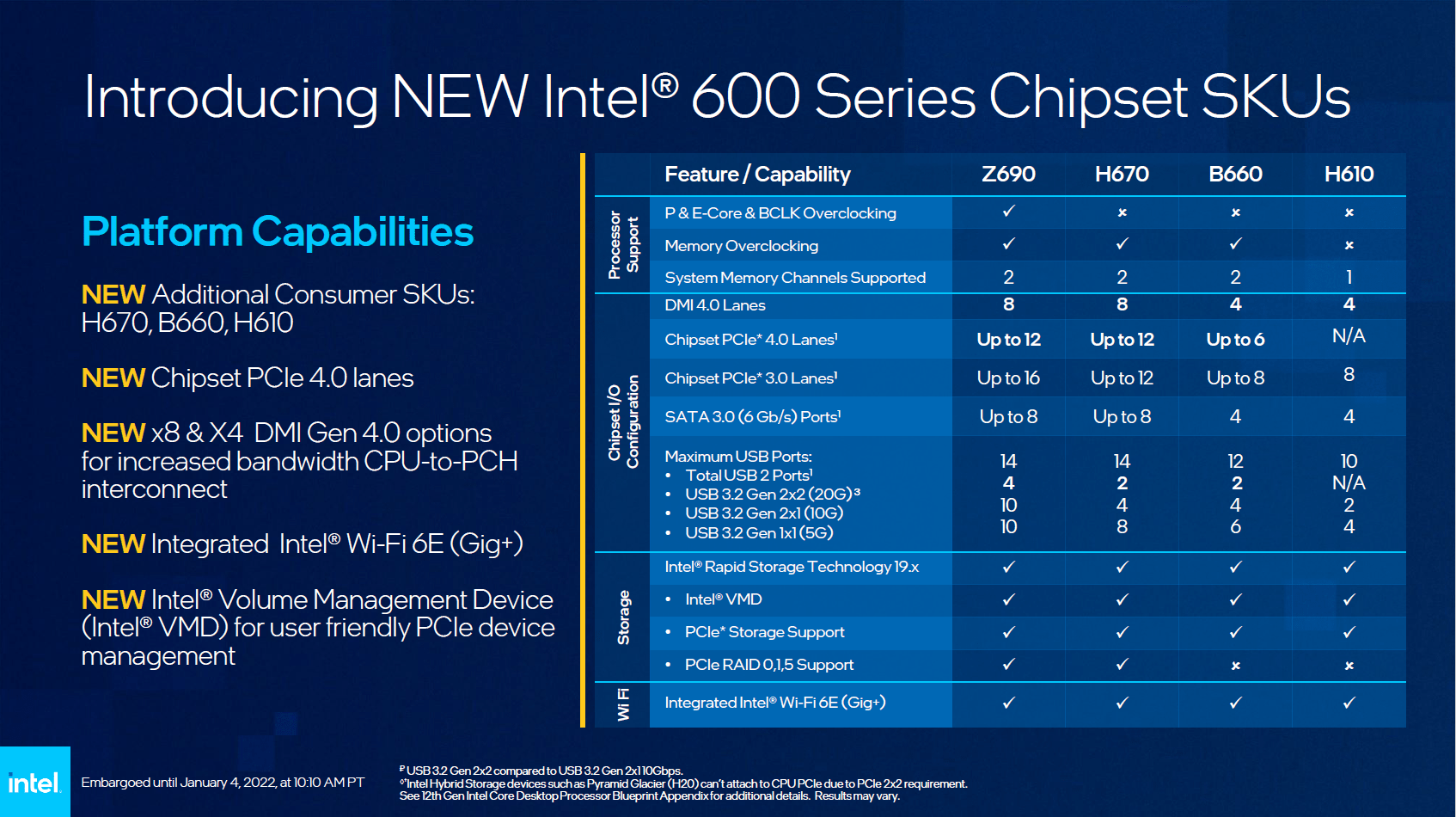

Eine CPU ohne das "K" hintendran macht Sinn wenn man eh nicht übertakten will. Dann kann man evtl aber auch auf biilligere Chipsätze als den Z690 gehen, der ist eigentlich nur für Übertakter wichtig.
Es gibt schon auch ein paar Ausstattungsunterschiede. Aber für den Ottonormaluser, der nicht übertaktet, reicht auch ein kleinerer Chipsatz, das stimmt.
Die hab ich nicht gefunden, aber eine i5-12600T mit 35 Watt. Hab das Netzteil getauscht auf 550W und einen Noctualüfter genommen.
Hab keinen Plan was ich statt dem Z690 nehmen soll...?
