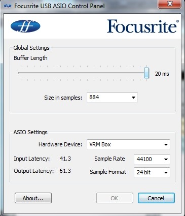

P.S: Wegen Latenz reset: Siehe Bild
Wenn ich beim Focusrite-Treiber das Control Panel öffne, hab ich da einen Schieberegler mit dem ich die Latenz bzw. Buffer-Lenght einstellen kann. schiebe ich den etwas nach links (völlig wurst auf welchen Wert) und dann wieder auf die alte Positon wird der OK-Button aktiviert und ich hab die alte Latenz, aber eben nur "neu eingestellt". Die Asio-Last geht dann zurück von 100% auf die üblichen 35&.
