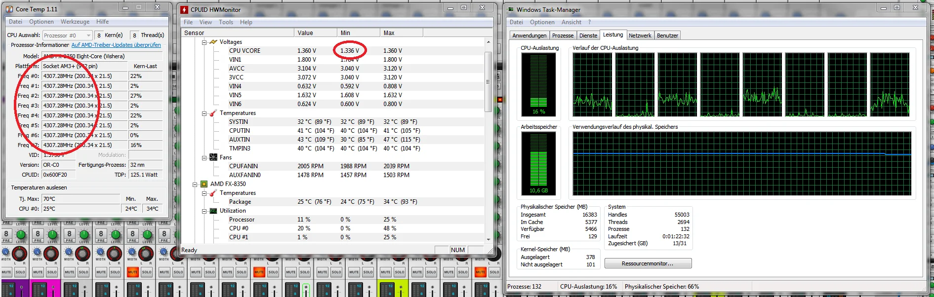

Gehört es nicht zum Sport des Übertakten auch für ausreichend Kühlung zu Sorgen?
Ich habe Messingkühlkörper draufgeklebt. So als FirstAid. Hat zwar n paar Grad gebracht, aber eben nicht soviel, um diese Spannungsspitzen thermisch abzufangen. Naja, war´n Versuch wert. Das Brett war damals auch nicht das teuerste - heute weiß ich, worauf ich achten muß: dicke Kühlrippen über den SpaWas. N andauernder Lernprozess eben. Für mich. Als Nicht-Informatiker ;)
