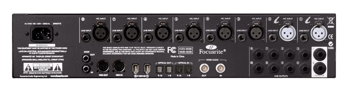

... ich dachte nur, da im Handbuch was von 2 Schnittstellen steht.
Dafür brauchst du allerdings die optionale Blende, die ist im Lieferumfang nicht enthalten.
Is quasi wie an nem Interface per ADAT n Preamp zusätzlich anzuschliessen :P
