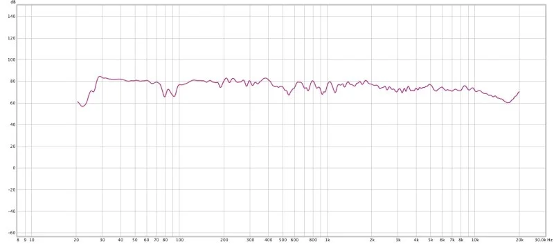

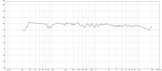

Ooookay, also da ich im Moment echt extrem Pleite bin, hatte ich doch tatsächlich mal Gelegenheit etwas nachzudenken um den einfacheren Sachen auf den Grund zu gehen, anstatt immer weiter Geld rauszuhauen :D Dabei hat sich folgendes ergeben: Ich bin manchmal wahnsinnig dumm. Ich hatte mich ja darüber aufgeregt, dass der Frequenzgang in den Höhen total wellig ist und ich hatte schon Angst, dass meine neuen Monitore eine Fehlinvestition waren. Ich kann Entwarnung geben: Mein Messaufbau war einfach Murks. Ich hatte das Messmikro quasi direkt über den (Kunstleder-)Chefsessel platziert, dadurch gab es natürlich heftige Hochtonreflexionen. Dass ich da nicht vorher drauf gekommen bin .... jetzt ist es echt ziemlich linear. Interessanterweise sieht auch meine Gruppenlaufzeit (bis auf kleine Ausreißer) sehr gut aus.. Ich hab dann mal probeweise quick 'n' dirty mit REW ne Filter-IR erstellt und nochmal drüber gemessen. Sieht echt ganz gut aus ! In den Höhen ist der Rolloff etwas komisch, da gibt es noch Verbesserungsbedarf, und natürlich sehr schön zu sehen: Der SBIR-Effekt der Seitenwände. Aber wenn ich mir das so anschaue könnte ich doch tatsächlich mit Rockwool sehr weit kommen, ohne mir großartig über HHRs Gedanken machen zu müssen .. denn wenn ich die Sonorock-Absorber einfach Raumhoch in die Ecken baue, die Cloud fertig habe und die dann übrigen Schaumstoff-Eckabsorber noch zwischen Wand/Decke klebe (wobei ich ungern kleben würde..) müsste ich vom Nachhall und Frequenzgang schon sehr gut unterwegs sein ..

sieht schon viel besser aus! auch immer gut zu lesen das die antwort so viel einfacher sein kann! :)

Ah okay, wusste gar nicht das manche das echt irgendwie bedämpfen .. aber die Dinger sind ja jetzt schon gebaut, auseinanderbauen werde ich die nicht mehr und eigentlich funktionieren sie ja gut, ich weiß auch nicht was ich da gemessen hatte. Vielleicht lag es auch an den Yamahas, weil jetzt sieht eigentlich alles gut aus, also keine brutalen Ausreißer mehr im Nachhall und Frequenzgang.
