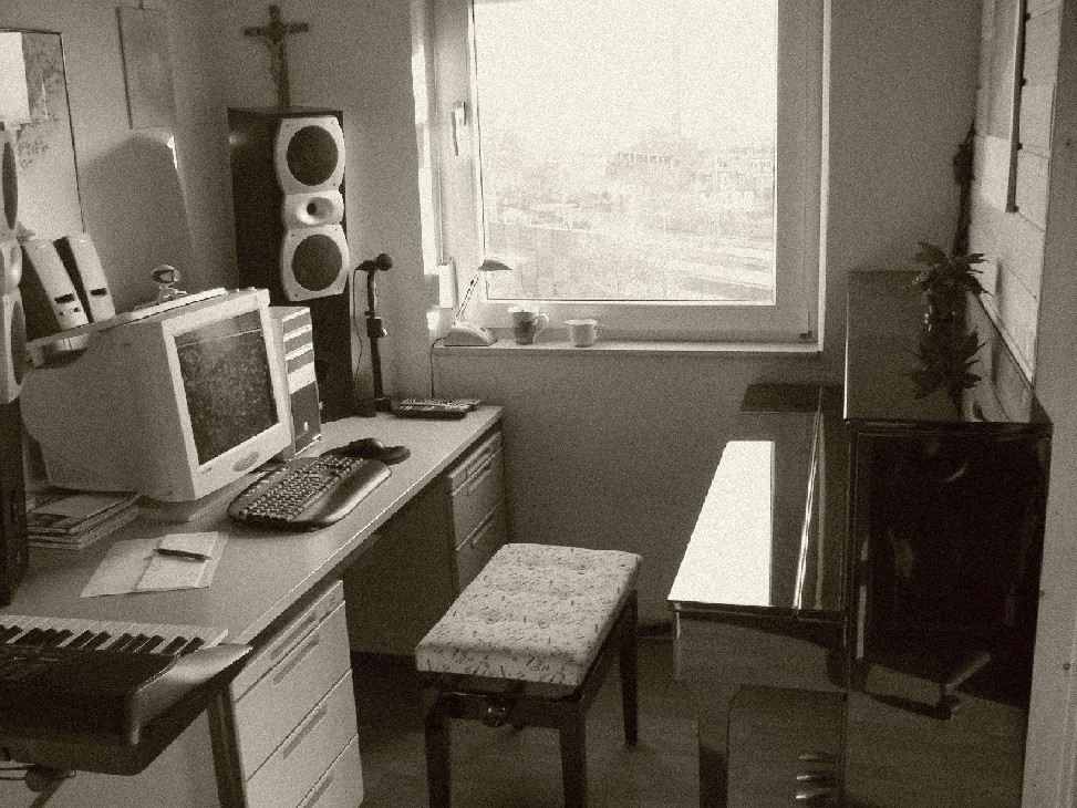

ich möchte den [g=429]threat[/g] mal wider aufwirbeln;)
ich habe die ehre(möglichkeit;)) im november zu Thomann zu fahren
naja... des wäre halt für mich die topmöglichkeit mir monis anzuschaffen
zur zeit habe ich
-passive "cat mbc 300" bassreflex hifi boxen
http://www.thelonious.lt/pictures/Cat_MBC-300.jpg
ein sony digital audio controll center
http://de.shopping.com/xPF-Sony_STR_DE_597
- ein canton movie system (5:1) des um mein bett steht, d.h. auf dem ich auch gegenhören kann (im selben raum; d.h. der subwoofer (der bis 33hz runter geht) greift auch leicht in den klang in der abhöre ein)
http://www.otik.de/elektronik/ota330500-canton-movie-6000-silber.html
(des könnte des modell sein)
-und ich hab auch noch die "akg 147" und pc boxen vom aldi;)
ich hab das problem, dass ich eine sehr kleine abhöre hab, die vorne durch eine wand und hinten durch meine vocalkabine begrenzt ist(siehe Bild)
ich werde zwar akustisch zwar den raum optimieren aber wunder erwarte ich keine
naja.. daher ist die hauptfrage.. was lohnt sich hier überhaupt?
ich hatte jetz konkret die esi nEar 05 exp. mal ins auge genommen weil sie von vielen als "recht linear" (im verhälltniss der preisklasse) beschrieben werden. Das die net so tief in den bassbereich reichen wäre ja für mich kein problem weil ich in der kleinen abhöre eh leicht problem im bassbereich bekomm (und ich ja auch meinen subwoofer hab;))
also, d.h. die könnte ich z.b. kaufen, mir auf den tisch stellen und neben den schreibtisch (am boden auf einem kleinen stativ)meine hifis hinstellen und beim mischen halt immer mal auf hifis und kopfhörern gegenhören
alternative wäre, dass ich mir passive kaufe und diese anstelle der hifis an mein sony ding anschließe(des hat nämlich keine ausgänge mehr frei)
ich will halt ehrlich gesagt die 400€ nicht überschreiten und wäre froh wenns billiger ist, aber
1. lohnen sich monis hier überhaupt? ich bin noch net so top im mischen und steh"relativ" am anfang. d.h. ich habe schon viele beats gebaut/gemisch und viele meiner songs gemischt (ja wir reden von hiphop;)) aber wir stecken grad in der produktion einer [g=420]cd[/g] die ich auch selber mischen will und da will ich einfach auch qualitativ was gutes bringen...
2. machen aktive monis in der preisklasse überhaupt viel untschied zu meinen hifis?
ich freu mich auch tolle und nette antworten;)
schöne grüße und vielen dank
fmQ
PS(zum bild): vom platz her würde ich mir einen tft 20"er kaufen und davor mein keyboard stellen und davor die tastatur, den pc am boden und die monis wie oben beschrieben

jo, deine monis am bild taugen nicht zum abmischen, weil ihre bauweise kein gutes stereo-bild erlaubt.
deine abhör position ist auch nicht günstig, weil du eine fläche direkt hinter deinen rücken hast (flatterechos-bildung).
drehe dein tisch in die ecke so dass du diagonal in dem raum sitzst.
das wird zwar eventuell eine [g=118]bass[/g]-anhebung mit sich bringen, aber das lässt sich eher in den griff kriegen als stehende wellen.

  • #55
würde ich gerne machen is aber nicht möglich.. der tisch passt da net rein..
d.h. ich kann wirklich nur das beste aus dem bestehendem rausholen... d.h. hinten breitband, vorne difusor oder auch absorber.... oder alles umgekehrt.. des weis ich noch net soo genau..
we gesagt.. ich weis dass die position sch**** is aber ich hab echt keine wahl
es geht momentan desswegen auch nur um die oben genannten fragen
aber danke schon mal für die schnelle antwort;)
fmQ

  • #59
An deiner Stelle würde ich nicht lange wählen, denn ein Optimum wirst du bei deinen Zimmerverhältnissen aus beliebigen Monis (egal, wie teuer) nicht herausholen. Nimm dir irgendwas, was dir vom Klang her gefällt und vergiss den Rest. Dein Zimmer wirst du bei der Größe nicht "optimieren" können.
Besonders das resonierende und glattflächige Klavier hinter deinem Rücken wird dir dabei "helfen".
Was Tischreflexionen angeht: stell die Monis auf zwei Erhebungen auf den Tisch, so dass die Tweater auf der Ohrhöhe sind, damir kommen die sicherlich weg von der Tischfläche, nicht viel, aber ausreichend. Denn weitere Spielereien mit Moni-Ständern und so, werden sich mit einem reflektierenden Klavier genau hinter dem Rücken und der nicht gerade viel weiter entfernten Gesangskabine nicht wirklich lohnen.
Also, nimm dir etwas, was die gefallen wird und ins Portmonee passt und gut ist.
