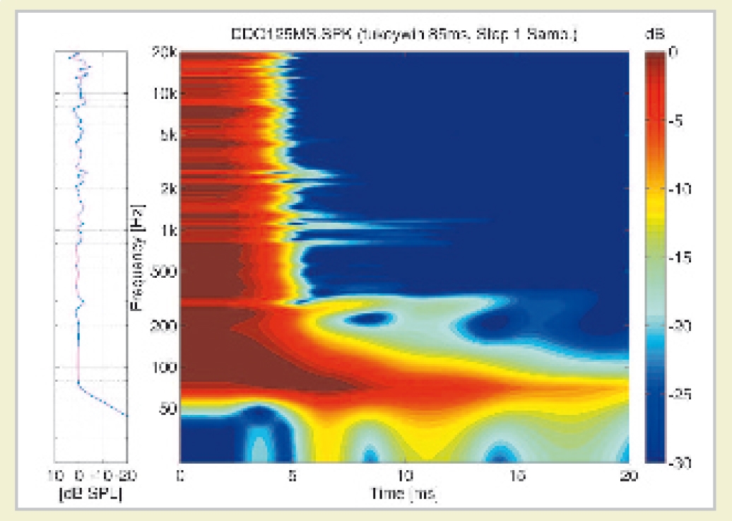

Woher kommen denn deiner Meinung nach die einzelnen schmalbandigen, relativ langen Resonanzen im Mittenbereich bei vielen LS-Messungen? Ein häufiges Problem bei 2-wege BR-Designs...
hab leider auf die schnelle kein besseres gefunden...:
hier messungen der CMS50, für Synthpark: https://www.thomann.de/de/prod_pdfreview_10736-mm42232_sr200904090.pdf

Aber natürlich; genau in dem Bereich liegen doch die großen Probleme beim Gehäusebau. Ob alles totdämmen jetzt die Lösung ist darüber kann man sich sicher streiten.
Wenn dem so einfach beizukommen ist, warum haben dann so viele LS Probleme? Gerade auch BR-Systeme. Der Preis fürs Dämmaterial ist doch sicher nicht das Problem?
das bei 1khz muss aber nicht vom gehäuse kommen, sondern kann auch das chassis selbst sein. hinzu kommt, dass nach 5ms schon auf -20dB abgefallen ist. ich sags mal so: wenn das deine definition von "boxy" ist, soll es so sein. es gibt jedoch auch unzählige wasserfall plots von anderen speakern die ab 300hz aufwärts keine nennenswerten nachschwinger haben. ansonsten bestätigt dein bild im prinzip genau meine aussage, denn unter 250hz ist *deutlich* mehr los.
wie auch immer, die klanglichen definitionen weichen für jeden einzelnen eh ab wie wir gesehen haben. da spielt es dann auch keine rolle mehr wie die definition entstanden ist. wir sollten das lautsprecher-thema hier daher sein lassen, da OT & der thread sonst zu stark abdriftet.

Karumba, haste recht, lass uns das hier nicht ausbreiten. Nur noch soviel: das Bild ist leider das einzig direkt verlinkbare was ich gefunden hatte und leider kein gutes Beispiel für das was ich meinte. Viele LS sehen da schon deutlich schlechter aus...
