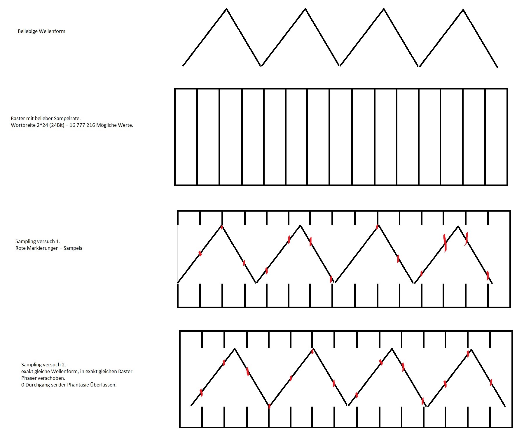

Persönlich vermute ich, dass die Phasenlage [Edit: und deren Amplitude und Dauer] der einzelnen Teiltöne, unscharf ist/wird.
Aber ein Freund meinte, er glaubt nicht, dass man das so nennen darf...
Aber auf jeden Fall sind die 2 geampelten Signale NICHT 100% Ident.
(und von Additiven Synthesizeren, welche 100% ein Signal resynthetisieren können sind wir noch weit entfernt)
Und wie schon mehrmals von mehreren Schreibern hier geschildert, geht es um absolute Peanuts, aber es ist ein Unterschied.
Und die Formel von Herrn Nyquist welcher der gute Herr, vor ca. 100Jahren, aufgestellt hat, reicht eben Nicht um die ganze Digital-Audio-Welt zu erklären.

Möchte ich meinen hinzufügen:
Persönlich vermute ich, dass die Phasenlage der einzelenen Teiltöne, unscharf ist/wird.
Dass ich jetzt auch denke, dass nicht nur die Phasenlage der einzelnen Teiltöne, durch die Digitalisierung unschaft wird, sondern auch deren Amplitude und Dauer.
Dein Beispiel bricht das Nyquist-Law, da eine Dreiecksschwingung Obertöne enthält, deren Frequenz über der halben Abtastfreq in deinem Beispiel liegt.
Jede komplexe Schwingung lässt sich durch eine Summe von Sinusschwingungen darstellen.
Glaub es einfach: solange alle Obertöne einer Wave unterhalb Nyquist bleibt, wird die Wave mathematisch EXAKT wiederhergestellt. @Hyp hat das Video auch verlinkt. Das lässt sich mathematisch beweisen, jeder Ingenieur oder Physiker wird dir das bestätigen können.
Reaktionen: Froschkapitaen und Hyp
