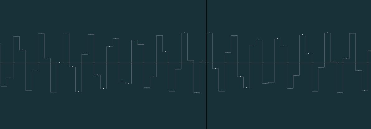

Ich kann mir nicht helfen.
Habe jetzt einmal in 48khz und in 96khz den NI Massive mit einer reinen Sinuswelle
auf dem G8 (ca 12,5khz) mit Render in Place in Audio gewandelt und das hier sind die Wellenformen.
48khz
und 96khz
Mal abgesehen, dass ich den Zoomfaktor nicht immer getroffen habe, hat die 96khz Welle
doppelt so viele Details und das in einem wesentlich hörbaren Bereich.
Nicht nur das, die 48khz Welle hat sogar Schwebungen ind er Amplitude,
was eigtl nicht sein sollte?
Worum geht es jetzt?
Das was der D/A Wandler aus den Informationen macht?
Diese Abbildungen sind halt auch technisch gesehen einfach falsch! Ein zeitdiskretes Signal ist so nicht korrekt dargestellt.
Warum auch immer DAW-Hersteller (oder von welcher Software das auch stammen mag) sich dafür entscheiden Signal so darzustellen erschließt sich mir nicht, aber es ist einfach falsch und unnötig irreführend. Machen aber afaik die meisten so.
Ausnahmen sind wenn ich richtig im Kopf hab z.B. Audacity und Cool Edit oder wie das heißt, die machen das korrekt, nämlich mit sinc-interpolation (würd ich sagen). Wenn man schon unbedingt eine glatte Kurve durch zeitdiskrete Samples zeichnen will, dann bitte mit sinc-interpolation und angepasst an die Projekt-samplerate. Sonst ist das murks.
Ich bin mir sicher das wurde schon öfters in diesem Forum besprochen.
Es ist absolut SINNLOS auf Basis solch falscher Abbildungen über Abtastraten, Nyquist-Theorem und co zu diskutieren.
Das bekommt man in jeder Einführungsvorlesung über zeitdiskrete Signale und System um die Ohren gehaut (hoffentlich!).

Wenn man aber nur auf die Sampels schaut, und die Phantasielinie ignoriert, sind die Darstellungen dann auch Falsch?
  • #174
Das ist keine Phantasielinie sondern dass was ein vernünftiger DAC draus machen sollte (*). Kann halt visuell helfen, technisch korrekt wäre ein sog. "Lollipop-graph" wo zwischen Samplepunkt und Nullline eine vertikale Linie ist.
(Und sonst nix).
(Lollipo -> Lollipop)
(*) Bezieht sich auf die glatte, durch Sinc-interpolation erzeugte Kurve.
Das ist keine Phantasielinie sonder dass was ein vernünftiger DAC draus machen sollte. Kann halt visuell helfen, technisch korrekt wäre ein sog. "Lollipo-graph" wo zwischen Samplepunkt und Nullline eine vertikale Linie ist.
(Und sonst nix).
Aber nicht überall, aber die einzelnen Sampelwerte kann man sogut wie überall ernst nehmen, oder nicht?
(Ich verlasse mich nur auf diese, und gehe davon aus, dass der Output letzendlich sowieso vom Wandler und Umständen abhängt)
aha, moment, von welcher Abbildung sprichst du hier? "Deiner" oder "meiner"? Meine Aussage bezog sich auf die glatte Kurve in "meiner" Abb.
