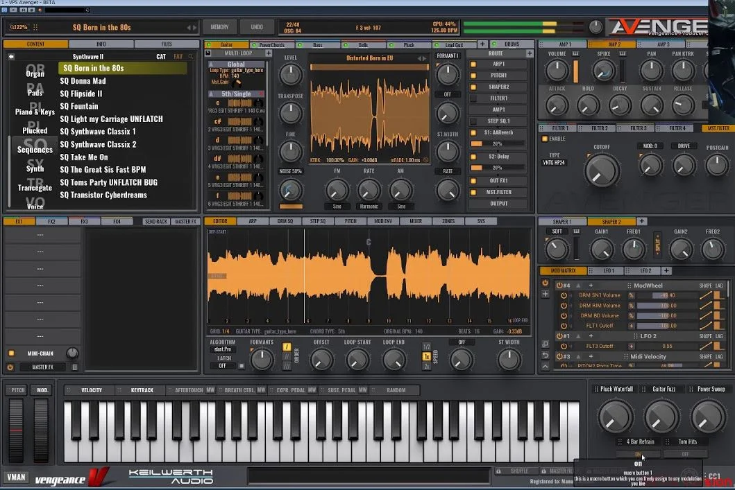

Ich habe nur bei der Präsentation von diversen Avenger Expansion Packs (siehe Foto mit anderem Keyboard) gesehen, dass es möglich ist, über das Keyboard direkt die Drehregler ganz unten rechts beim Avenger anzusteuern. Ich denke, dass ich bei der Produktion vor allem diese brauche, womit man auch fertige Sequences noch variieren kann.
Der Drehregler unten links konnte auch direkt mit dem links bei Komplete Kontrol angesteuert werden.
Wie mache ich es aber für die drei rechts unten (Abkürzung Macro 1).

Nachtrag: Ich habe inzwischen durch Zufall in einem Video gelernt, dass ich die Drehregler des Komplete Kontrol zuordnen kann, indem ich bei den Cubase-internen Instrumenten (bspw. bei Halion Sonic) einfach einen Rechtsklick auf den Regler mache und Learn CC anklicke. Dann wird der als nächstes benutzte Regler dafür genutzt. Gibt es auch eine solche Möglichkeit, Regler für den Avenger zu nutzen?
