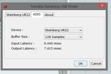

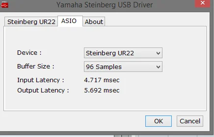

  • #52
Ok... das schaut so schon viel besser aus:
verschlechtert sich so eigentlich merklich die Qualität? Ich höre jetzt nichts...

  • #53
Ich glaube Bird meinte 64 Samples ;-) Nicht MS.
Reaktionen: BenHalen

@BenHalen
warum sollte sich die Qualität verschlechtern?. Die Buffersize bedeutet nur das soviele Samples auf einmal zum und vom Sounddevice transportiert werden. Umso kleiner die Buffersize ist umso kleiner die Latenz und umso höher die Systemlast. Die Qualität wird nur durch die Samplerate und Bittiefe bestimmt. Außer natürlich wenn es bei einer zu kleinen Buffersize zu knacksern kommt.
  • #55
Die Qualität des Signals verschlechtert sich nicht.
Du wirst es nur an der CPU-Auslastung merken. Oder Aussetzer und heftige Knackser können die Folge sein. Da musste dich halt rantasten.
