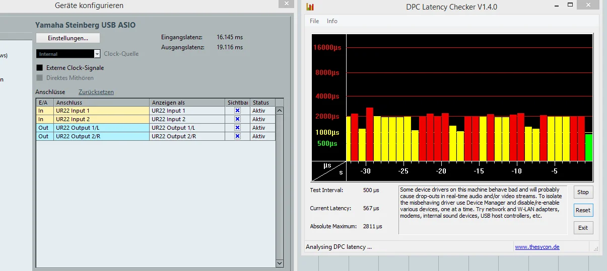

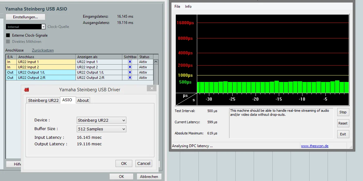

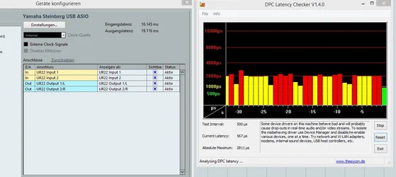

Hier die Ergebnisse von Latency mit Energiesparmodus Ausbalanciert und im Hochleistungsmodus:
Bei Cubase ändert sich aber leider nichts...

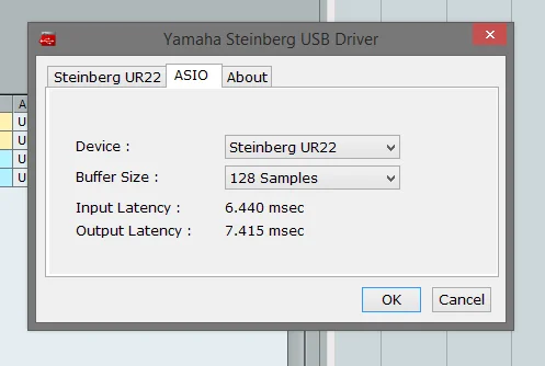

Hier noch mit Buffer auf 128...
