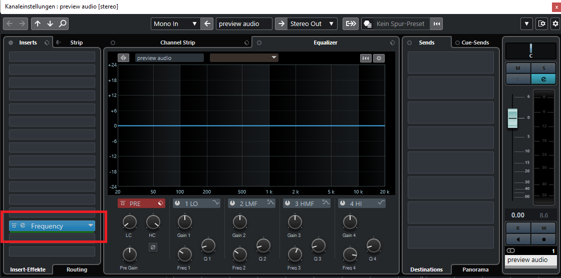

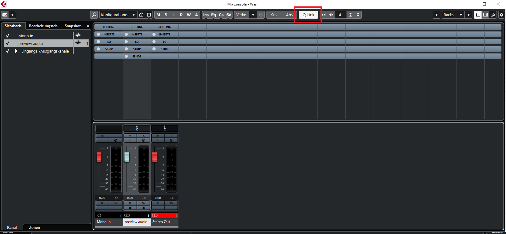

Hier eine Lösung von mir für Cubase:
- Q-Link im Mixer aktivieren (Siehe Screenhot unten). Hierdurch wird eine Aktion, die auf einem Kanal durchgeführt wird gleichzeitig auf allen Kanälen durchgeführt (die ausgewählt sind).
- Kanäle auswählen (Effektkanläle und Master und Gruppen werden wohl nicht mit dabei sein)
- Dann in Kanaleinstellungen vor der grünen Linie ein Plugin laden und gain verändern. Dieses wurde nun auf allen Spruen durchgeführt (QLink). Vorher prüfen, ob der Insert Slot noch überall frei ist.
Der Strip muss leer sein, sonst funktionirt es mit den Pegeln nicht.
