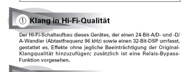

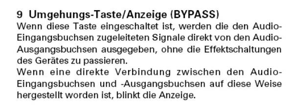

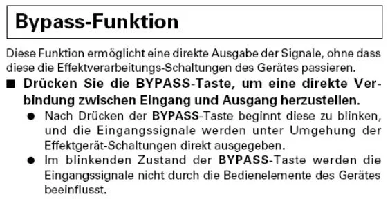

Ok, kann es offensichtlich. (blick ins Handbuch hätte nicht weh getan) :schaem:
Damit bräuchte ich dann nur mehr korrekt leveln und das Ding sollte laufen wie gewünscht :)
Ich hatte im Vorfeld bedenken bei der Wahl des Mixers, daher die Fragen.
Den, den ich mir holen möchte, ist der A&H Xone96 (mit guten Phono Pre's). Der hat aber keine Effekte mit an Board.
Nun dachte ich mir, weil ich auf gewisse Effekte von Pioneer nicht verzichten wollte, einen EFX1000 dranzuhängen.
Und da eben die Sorge, ob Dieser, das Phono Signal in irgendwelcher Weise (negativ) beinflussen könnte.
