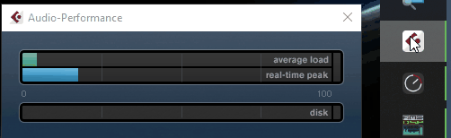

Ach Ja:
Kann bitte nochmal Jemand ein Screen-to-gif posten, wo man die cubase'sche F12-Audioperformance sieht, ABER MIT 32 SAMPELS?
Und KEIN Projekt geladen. (Also nicht's offen in Cubase)
Mich würde interessieren, wie das ausschauen sollte.

Habt ihr in Cubase F12-realTimeLeistungs-Anzeige auch hin und da so häftige Ausschläge, obwohl in Cubase kein Projekt offen ist, und in Windows sonst nichts geöffnet ist?
Werde später längere Videos von der realTime-Anzeige, bei verschiedenen Puffern posten, wenn ich dazu komme. Bin gespannt was ihr zu den Anzeigen sagt...

Mir ist gerade aufgefallen, dass das, zumindest bei mir, kontraproduktiv ist.
Sobald ich mit dem Screenrecorder Licecap aufnehme, fängt die Realtime Anzeige an auszuschlagen.
Was in gewissen Maße auch logisch ist, weil die Grafik wahrscheinlich was zu tun bekommt.
Generell ist Anzeige aber bei mir bei 32 und 64 Samples etwas unruhiger. Hochscnellen tut es aber nur, wenn Licecap aufnimmt. Ab 128 Samples ist es okay. Darunter gehe ich aber eh nicht, wie schon geschreiben.
32 Samples m. Licecap.

  • #88
Super Danke!!! (das beruhigt mich jetzt echt:)
wenn ich das schaue, schaut es "genau so" aus wie bei mir.
Hab jetzt keinen Bock mehr, mein MusikOS zu starten... weil's eh "das Gleiche" ist...
Ich frag mich woher diese(r) spike(s) kommt/en...
Wie schon geschrieben kommen diese Spikes bei mir, sobald Licecap recordet.
Ich würde auf diese Leistungsanzeige auch nicht ganz soviel geben. Ich hab die ehrlich gesagt, vor den Tests noch nie benutzt. Man macht sich da nur mit verrückt.
Was mir vorhin noch aufgefallen, dass selbst Latency Mon diese Spikes in der Cubase Anzeige erzeugt und dort dann auch die Werte des Grafikkartentreibers etwas schlechter werden. Die sind dann aber trotzallem noch weit unter 1ms.

OK. Ich hab die spikes auch, wenn WLAN Netzwerkadapter deaktiviert ist, und außer einen Cubase (wo kein Projekt aktiviert ist) nichts offen :/ hmm...

Da das Problem mit der zappelnden VST-RealTime-Leistungs-Anzeige anscheinend, immer besteht, auch wenn kein Cubase-Projekt geladen ist, und es auch bei blockierten searchUI auftritt, schätze ich, dass es schon seit den update auf 1903 besteht (hatte ganze zeit win10TH2 ohne internet und updates).
Ich kenne es nicht anders, das war bei mir schon immer so trotz aktueller Hardware etc.
Ich denke es ist eher ein Cubase Problem vor allem da meine CPU oft bei maximal 4-10% herumdümpelt Cubase
aber ausschlägt wie ein wilder Hengst.

Bei mir:
aber es ist NICHTS offen, in Cubase.
bei 32 Samples habe ich das aus, trotz voll optimiertem Windows und aktueller high end Hardware, ich denke das Problem liegt eher bei Cubase und nicht wie so oft vermutet bei Windows 10 und der Hardware vor allem da bei mir eine CPU Auslastung im Grunde nicht vorhanden ist, CPU macht also nichts Cubase meckert und meint man wäre am Ende der Leistungsgrenze, da stimmt doch was nicht...
