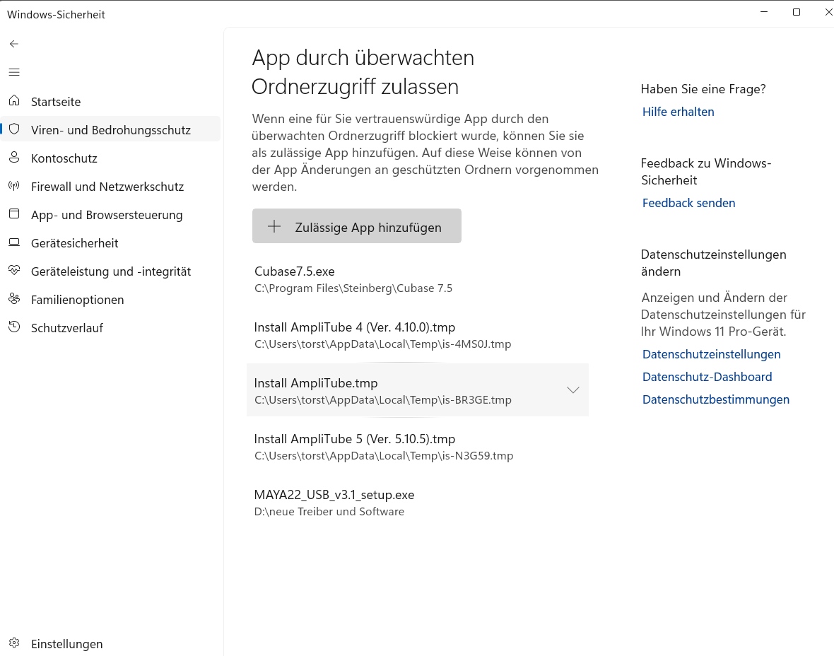

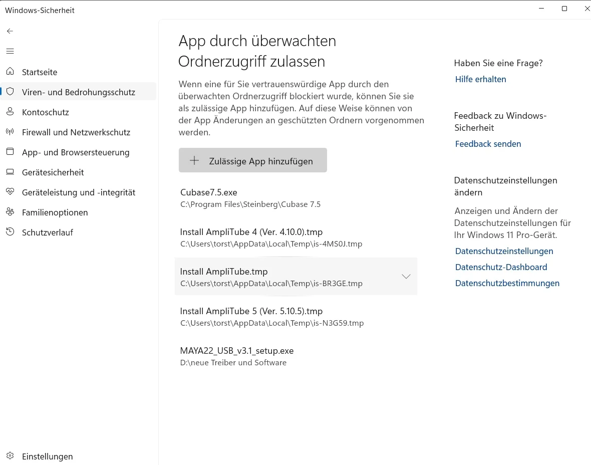

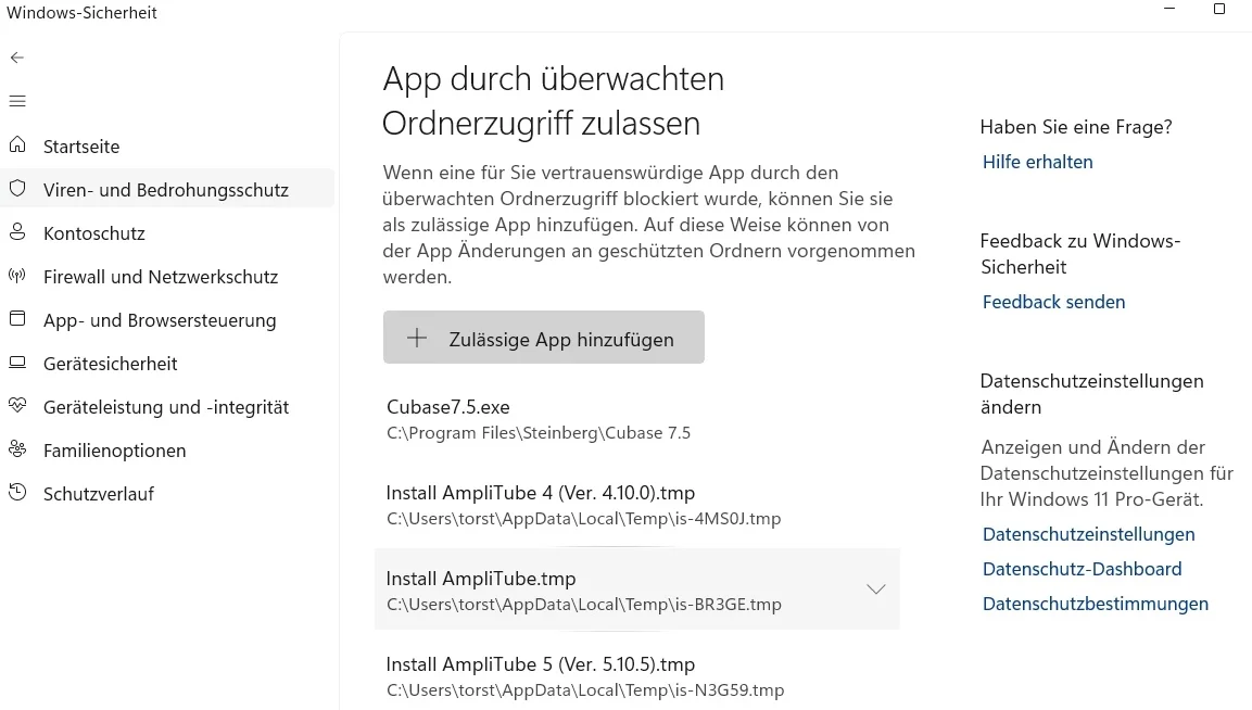

Habe ich auch gemacht. Leider habe ich eben festgestellt, dass ich in Cubase keine eigenen Presets mehr laden und sogar speichern kann. Allerdings ist der Cubase-Presets-Ordner im System vorhanden.
Wenn ich die Plugins neu scanne, dann stürzt Cubase ab. Das wird bei der nächsten Zeitumstellung problematisch.
  • #203
Problem konnte ich heute lösen. Win 11 sperrt die Ordner gegen Zugriff von Programmen. So konnte Cubase nicht mehr auf die Presets zugreifen. Auch die Amplitube-Installer liefen gegen die Wand. In den Ransomeware-Einstellungen unter "Datenschutz und Sicherheit" > "Windows-Sicherheit" kann man Cubase und die Installer freischalten.

Könnte eventuell bei einer anderen Programminstallation auch passieren... Den überwachten Ordnerschutz kann man auch abstellen, wenn man das möchte natürlich... Dann muss man sich mit so etwas rumschlagen und ewig und 3 Tage suchen wo der Fehler liegt.. Die Installation per Admin kann auch helfen, dann geht man das auch ein wenig aus dem Weg...
