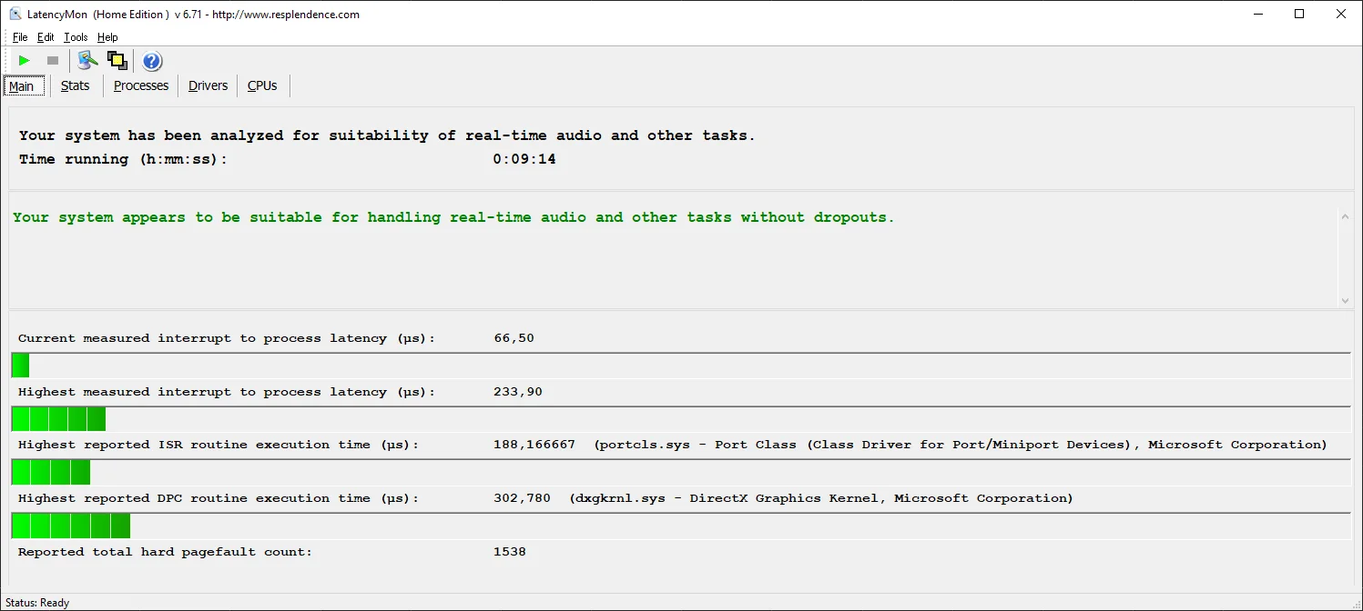

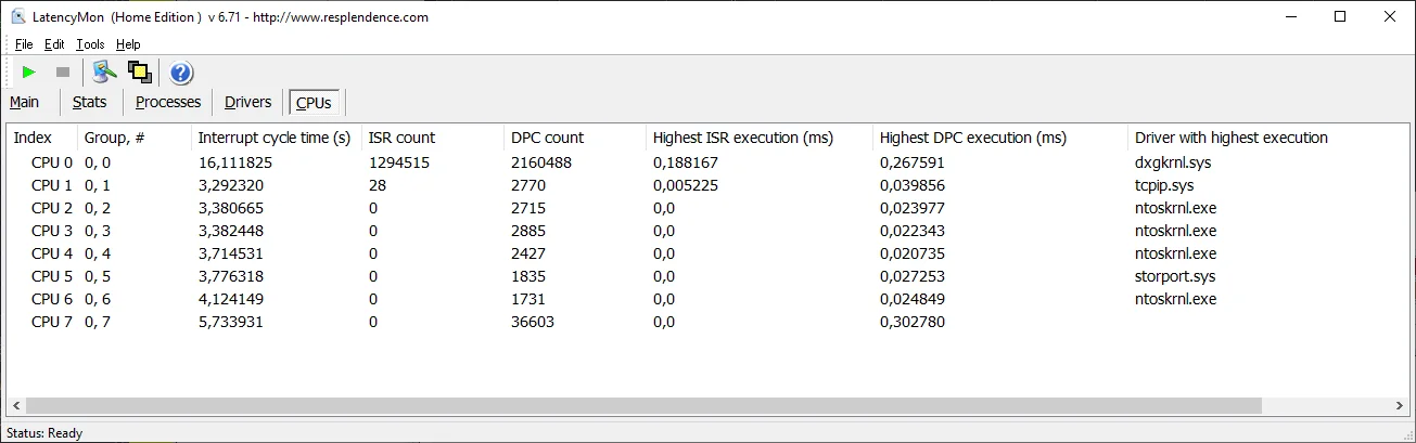

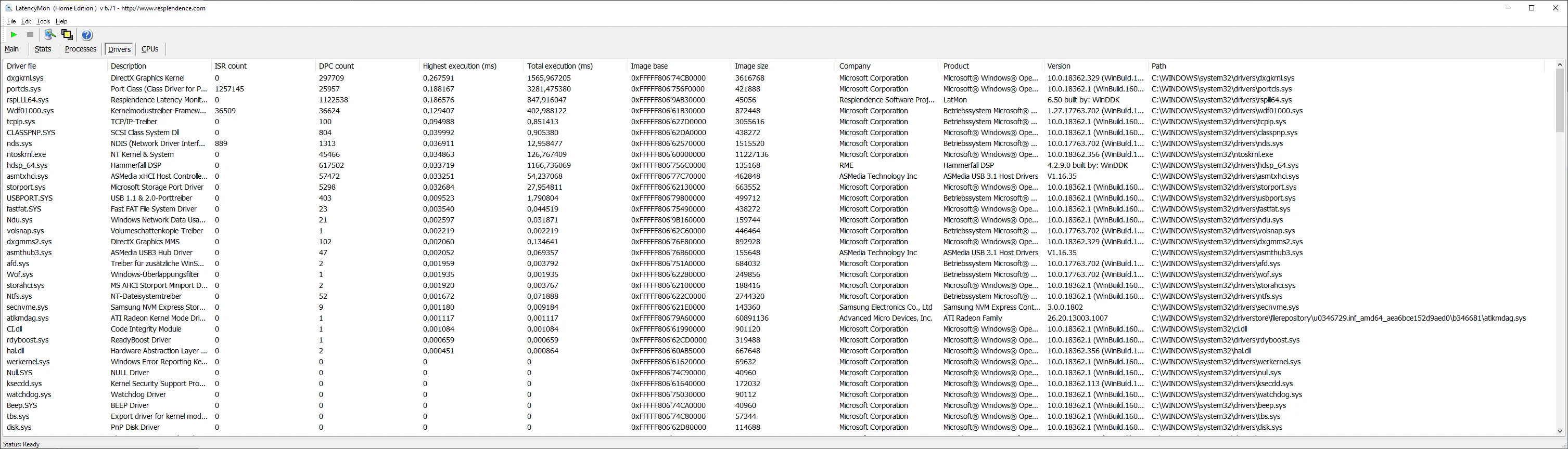

Hab jetzt mein startup-Cubase Projekt am laufen gehabt, und hab beim repro 5 ein paar tasten gedrückt (wo nur stotternd hin und da ton rauskam), sonst ist nichts offen gewesen und hab ihn einfach laufen lassen:
Kann damit Jemand was anfangen?
  • #67
Sieht eigentlich super aus. Alle Werte deutlich unter 1 ms.
