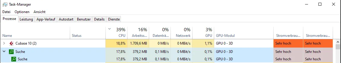

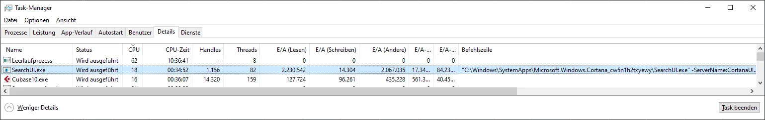

Hier 2 Screenshots aus den Taskmanager von den besagten Dienst:
Hat Jemand diese Problem erfolgreich behoben, b.z.w. eine Ahnung wie man wieder Herr der Lage sein kann?

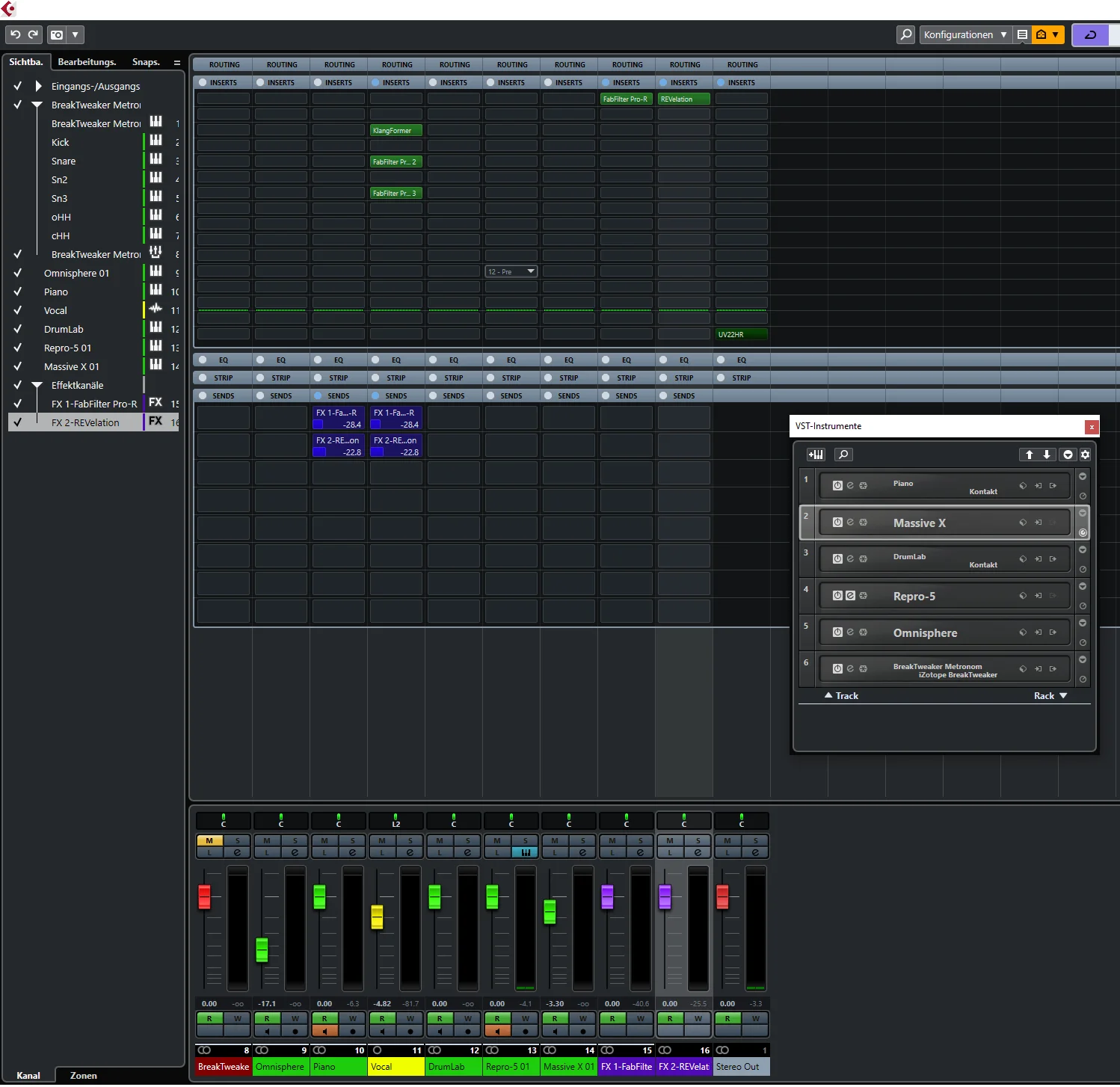

Hier ein Screenshot von meinen "StartUp-Cubase-Projekt":
Rechner ist ein 8x4GHZ Intel:
