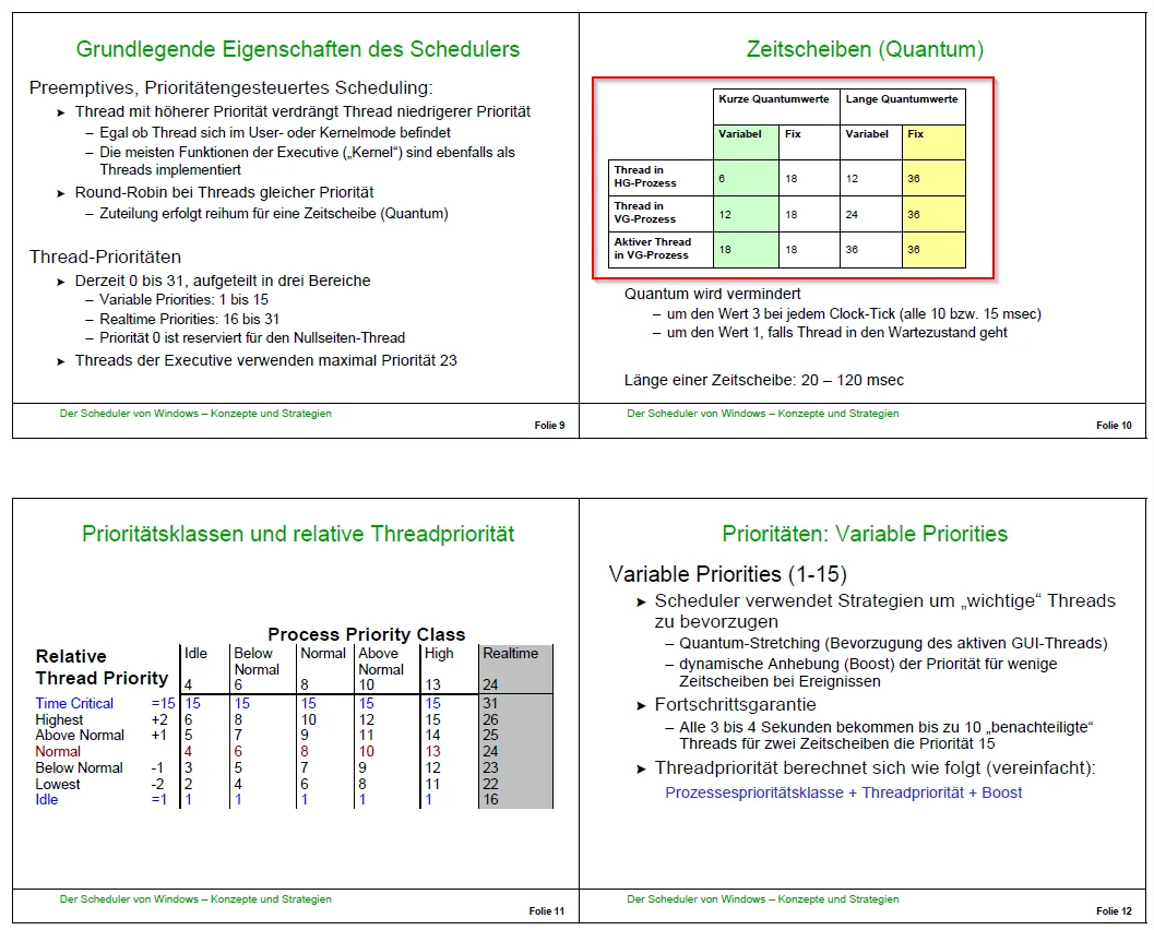

Ich habe mal nach Windows Process Scheduler gegoogelt und 2 Quellen gefunden.
- Uni Erlangen zu dem Thema Windows Scheduler
- Ein Buch über Windows Server Internals
Die Windows Erweiterte Systemeinstellung, Hintergrunddienste zu priorisieren verändert also
etwas an den Quantum Werten für den Prozess Scheduler. Wie genau, habe ich noch nicht gefunden.

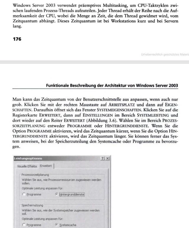

In dem Windows Server 2003 Internals Buch stand dies unter dem Kapitel "I/O Handling".
Das finde ich sehr interessant, denn Audio hat ja im weitesten Sinne mit I/O zu tun.
Interessant auch der Hinweis, dass bei Servern das Quantum höher ist als bei Workstations.
Erinnert mich ein bisschen an die ASIO Buffer size.
Immer mal wieder einen kleckerjob ausführen macht viel Arbeit, jeder wird zwar fix bedient, aber man kommt nicht nennenswert vom Fleck....
Vermutlich gibt es Situationen, wo man einfach mal mehr Zeit am Stück braucht, Arbeiten zu erledigen, damit ich nichts staut oder auch bei Last nichts verloren geht (Audio).
Sofern man in dem Bereich keinen Bottleneck hat, wird man bei der Priorisierung von entweder
Vordergrund oder Hintergrundprozessen als Anwender vermutlich nicht viel spüren.

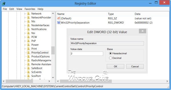

Ich verstehe nicht, warum im Einstellungsdialog nur 2 Möglichkeiten gibt:
Priorität: "Hintergrund Dienste" oder "Programme".
Es aber in der Registry 3 mögliche Werte gibt:
https://www.thewindowsclub.com/processor-scheduling-in-windows-7-8
Just in case you wish to know, the PriorityControl key defines the foreground vs. background priority differential. The possible default values for Win32PrioritySeparation REG_DWORD 0, 1, or 2, with the default being 0x2.
This default value specifies the priority to give to the application running in the foreground. This application receives more process or time relative to other applications running in the background, explains TechNet.. The values here correlate to the following options in the Tasking dialog box: Value Meaning
  • 0 Foreground and background applications equally responsive
  • 1 Foreground application more responsive than background
  • 2 Best foreground application response time.
Coming back, if you have NOT changed this setting at all, and you were to open the Windows Registry, you would see Win32PrioritySeparation have a value 2. These screenshots are from my Windows 8 Pro.
Ist "0" = Priorität für "Hintergrund Dienste"?
  • #114
Bei mir steht 18 drin
Reaktionen: Loop_Breaker

Kann mich bitte Jemand Aufklären bezüglich des "Kontex-wechsels":
Passiert bei jeder weitergabe innerhalb Cubase, von einen Plugin zum nächsten ein "Kontexwechsel"? (glaube nicht, drum stürzt es so leicht ab, es seiden man nimmt eine PluginBridge dann hat man auch einen Kontextwechsel, oder?)
Wenn man mit 32Sampels @ 44,1khz ASIO-Puffer arbeitet, dauert ein Pufferdurchlauf ca. 0,7ms.
Sprich spätestens alle 0,7ms wird sowieso das ganze Cubase interrupted.
Ist in diesen Fall, abgesehenen von ALLEN um Cubase drumherum, ist das größere Quantum, für Cubase, irrelevant, da Cubase sowieso so nicht mal ein ganzes Quantum zur Verfügung steht? Aber:
Mir kommt gerade, Cubase tut doch viel mehr als nur den ASIO-Puffer zu Befüllen > durch größeres quantum weniger Overhead = mehr Leistung > mehr Resourcen zur ASIO-Puffer Abhandlung?
Lg
