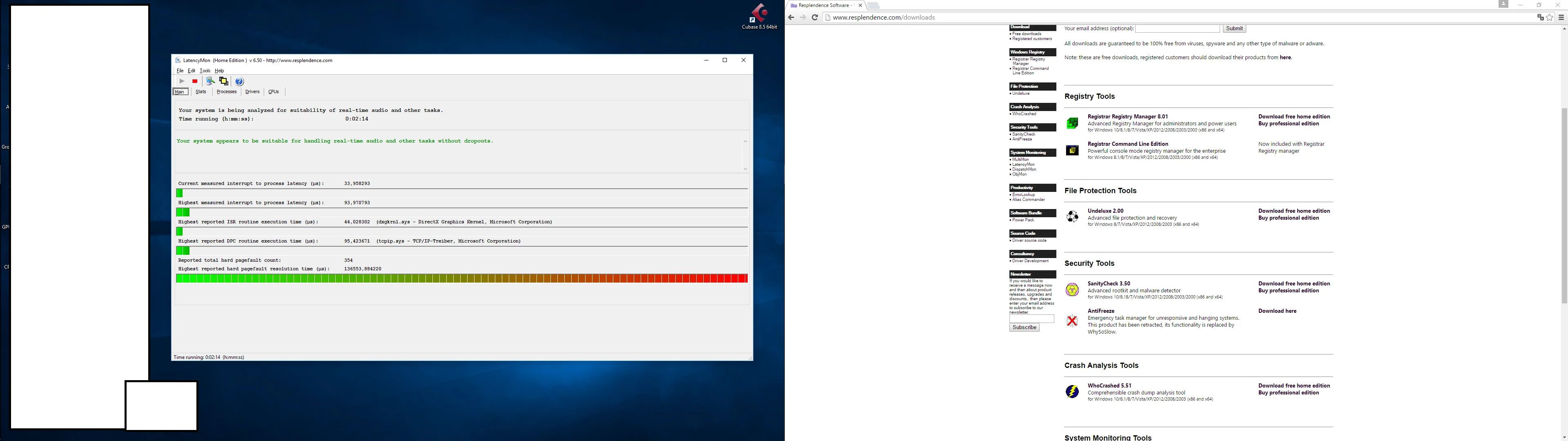

oh man was das ausmacht
Hab gerade festgestellt, das ich noch die Version 6.0 von LatencyMon drauf hab und hab jetzt auf 6.5 ausgebessert.
Und schon passt wieder alles. Hoffe echt, das man das als Referenz nehmen kann.
Witzig, also läuft dein System, aber du hast das Gefühl, es läuft nicht, weil dich ein Programm rein gelegt hat:)
Gut, dass ich mir so etwas nicht installiere...
Na ja, so schlecht wird LatencyMon nicht sein. Wird sogar von Native Instruments* zur Problemfindung empfohlen. Also, alles gut
