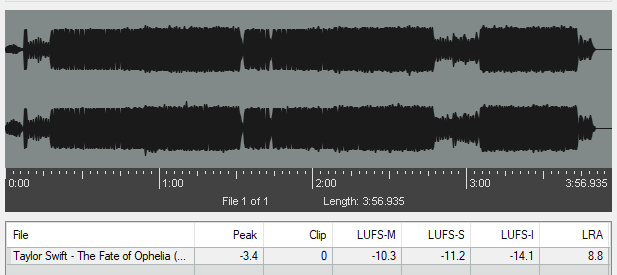

Habe gerade mal aus Neugierde geschaut was Taylor so macht, ihr aktueller "Hit" entspricht zu 100% den YouTube Specs.
Also wahrscheinlich hart an die Wand gefahren, und danach auf ich meine -14 Lufs oder so wieder zurück.
Frage ist, warum machen die das vorab wenn YT das eh macht?
Fate of Ophelia?
Hab's eben mal von YT gegrabt.
Ja, ist bei -14.1 LUFSi.
Scheint mir aber nicht so sehr an die Wand gefahren, sondern eher luftig produziert (Wellenform, und Trackmeter bewegt sich noch merklich).
Mir scheint eher das wurde wirklich schon auf die YT Specs hinproduziert.
edit: Gut, den headroom abgezogen würde es dann auch wieder bei -10.7 LUFSi liegen.
Reaktionen: Lacunaflow

Doch, das ist schon ein mächtiger Balken.
  • #45

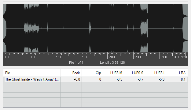

Naja, das ist recht klein gezoomt. Würste sehen da anders aus...
Da sind sogar noch paar Nasen drin.
zum Vergleich, was @SOS oben gepostet hat (aber interessanter Weise, annähernd gleiche LRA):
