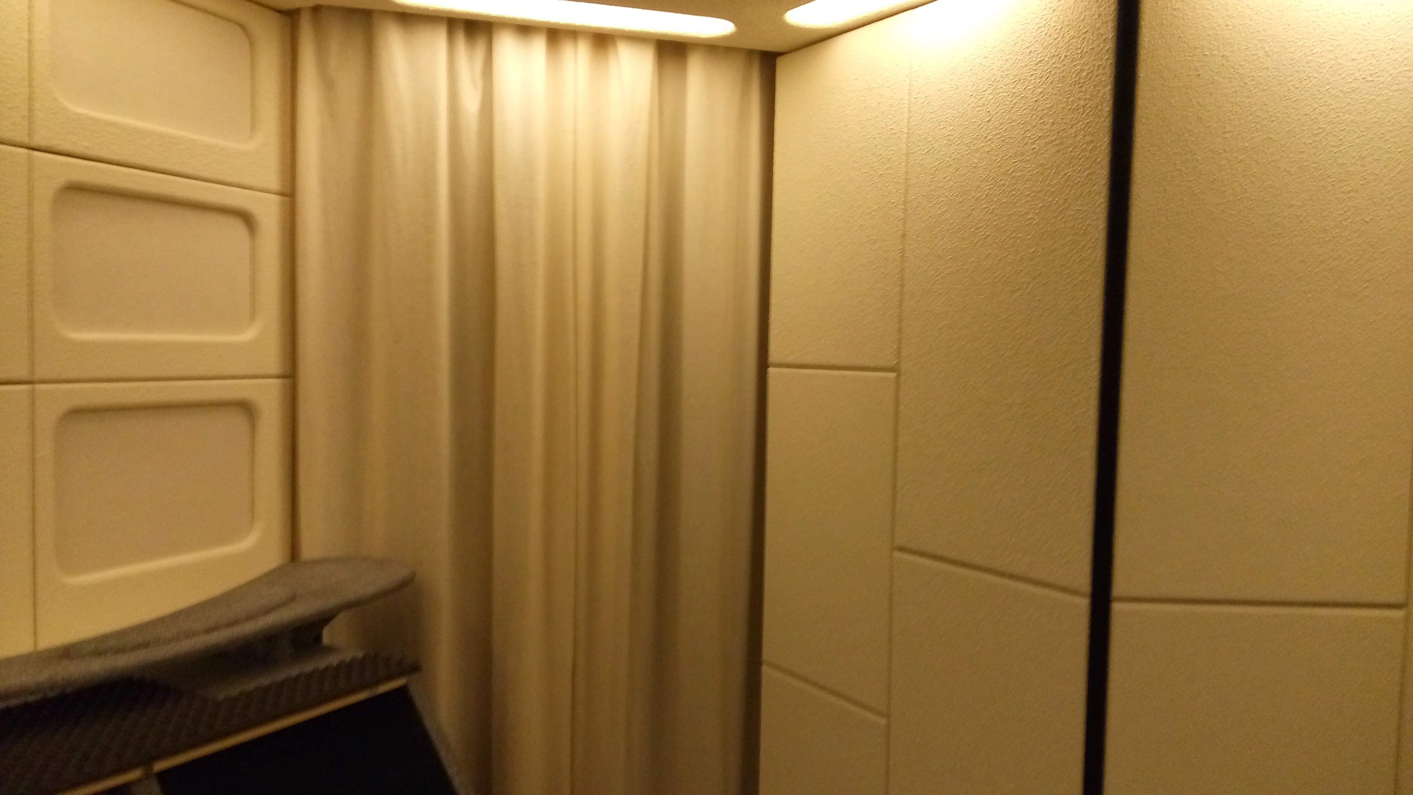

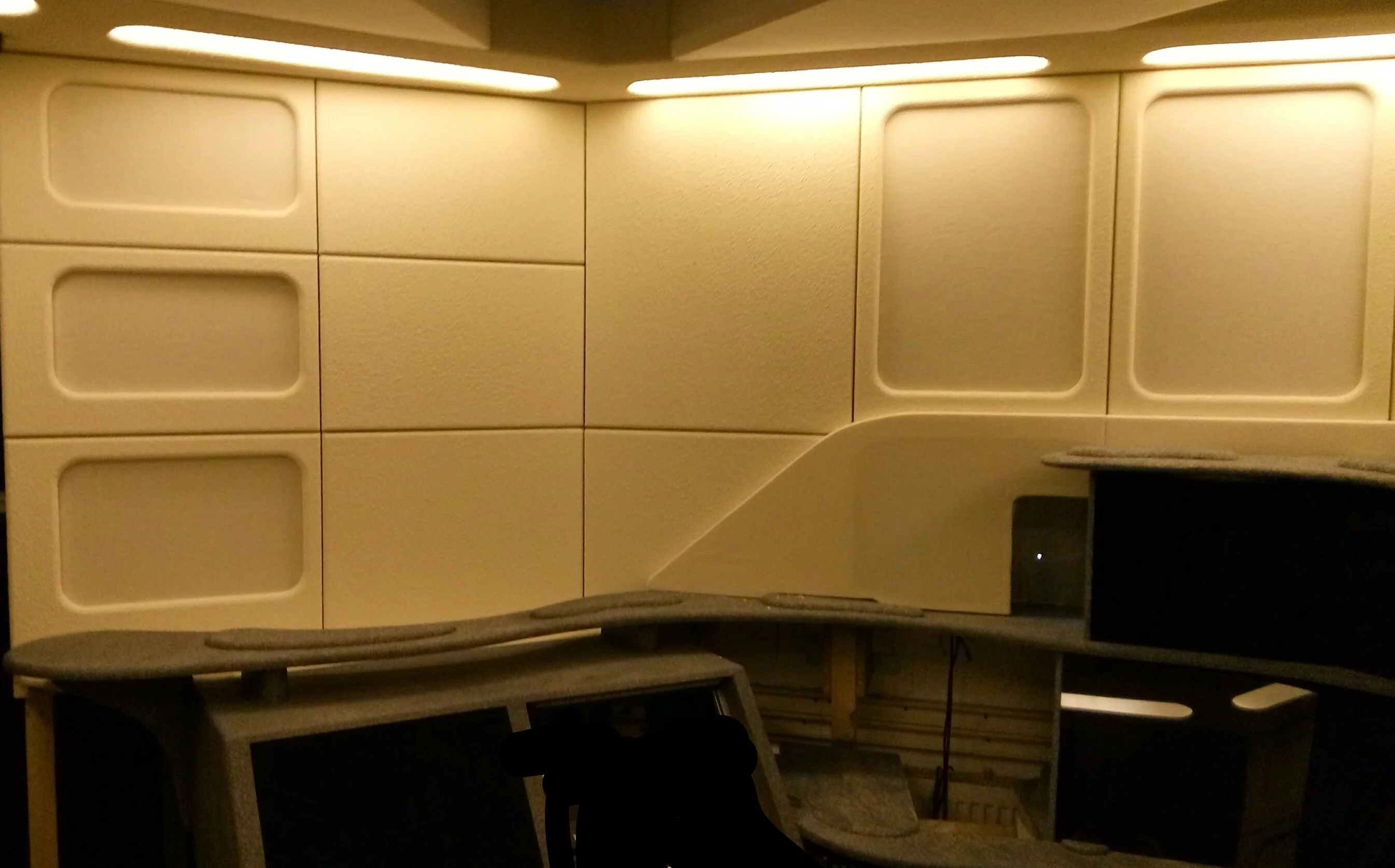

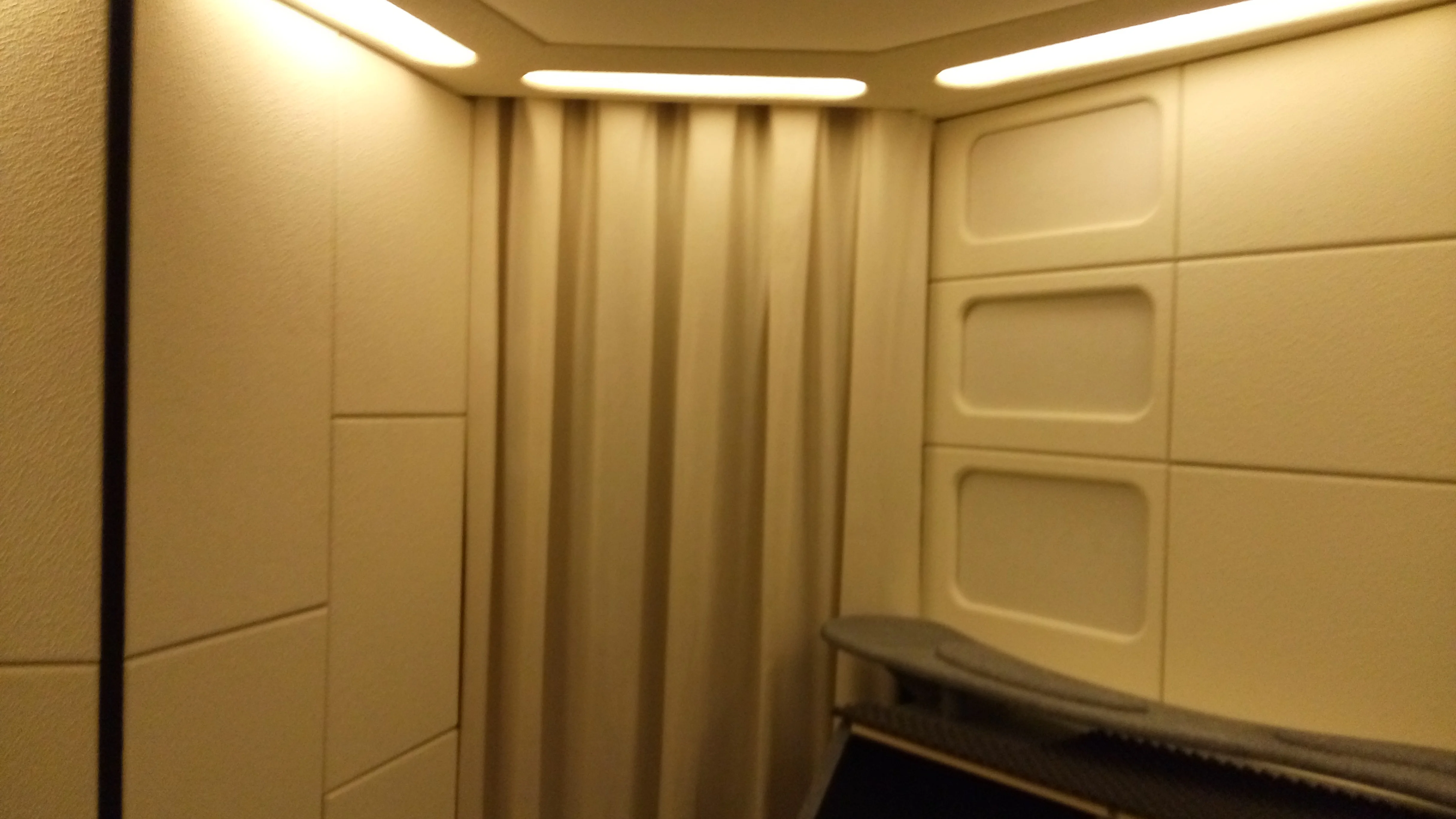

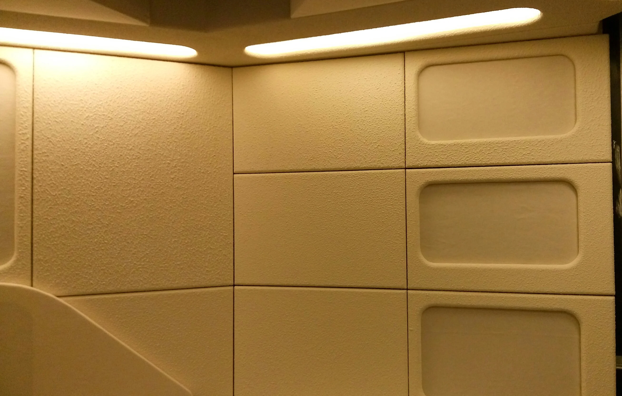

Alter Falter. Beeindruckend! Hast du die Akustik machen lassen oder in Eigenregie?
Jep... Eigenregie und das in einem L Raum, wo die Konsole in der Ecke vom L steht ;-)
Der innere Raum ist spiegelsymmetrisch aufgebaut und hat keine parallelen Wände.

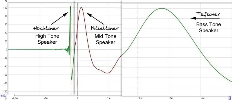

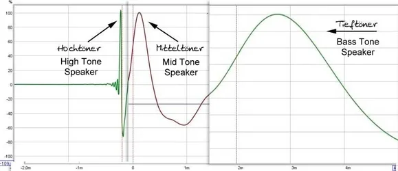

Hier ne average Step Response 3 Wege oder 2 Wege + Nahfelder:
Dagegen die Step Response aus meinem Studio ( Stereo ):
Wo werden wohl Transienten genauer abgebildet ? ;-)

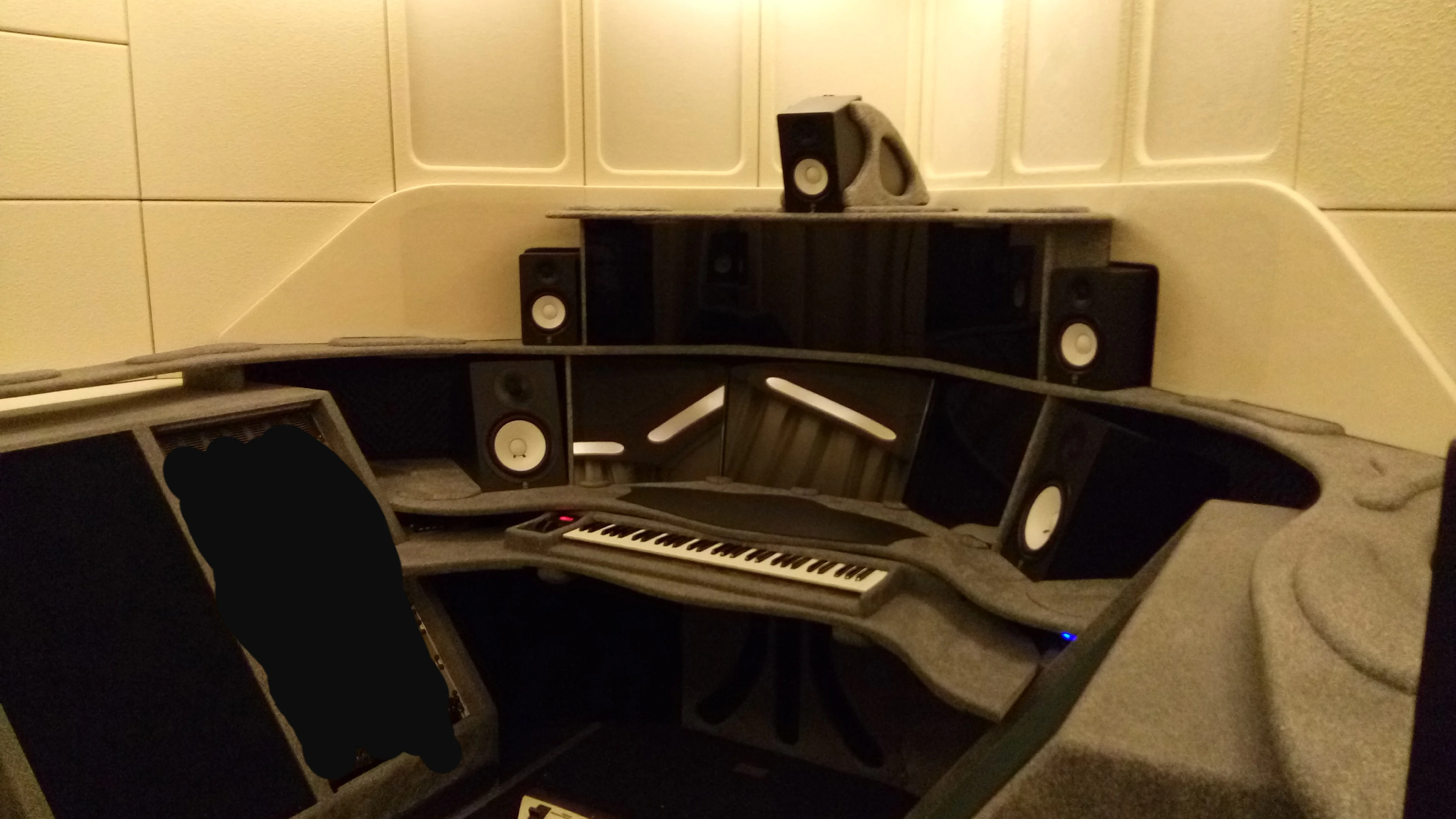

  • #47
Welche Boxen nutzt du mit Acourate?

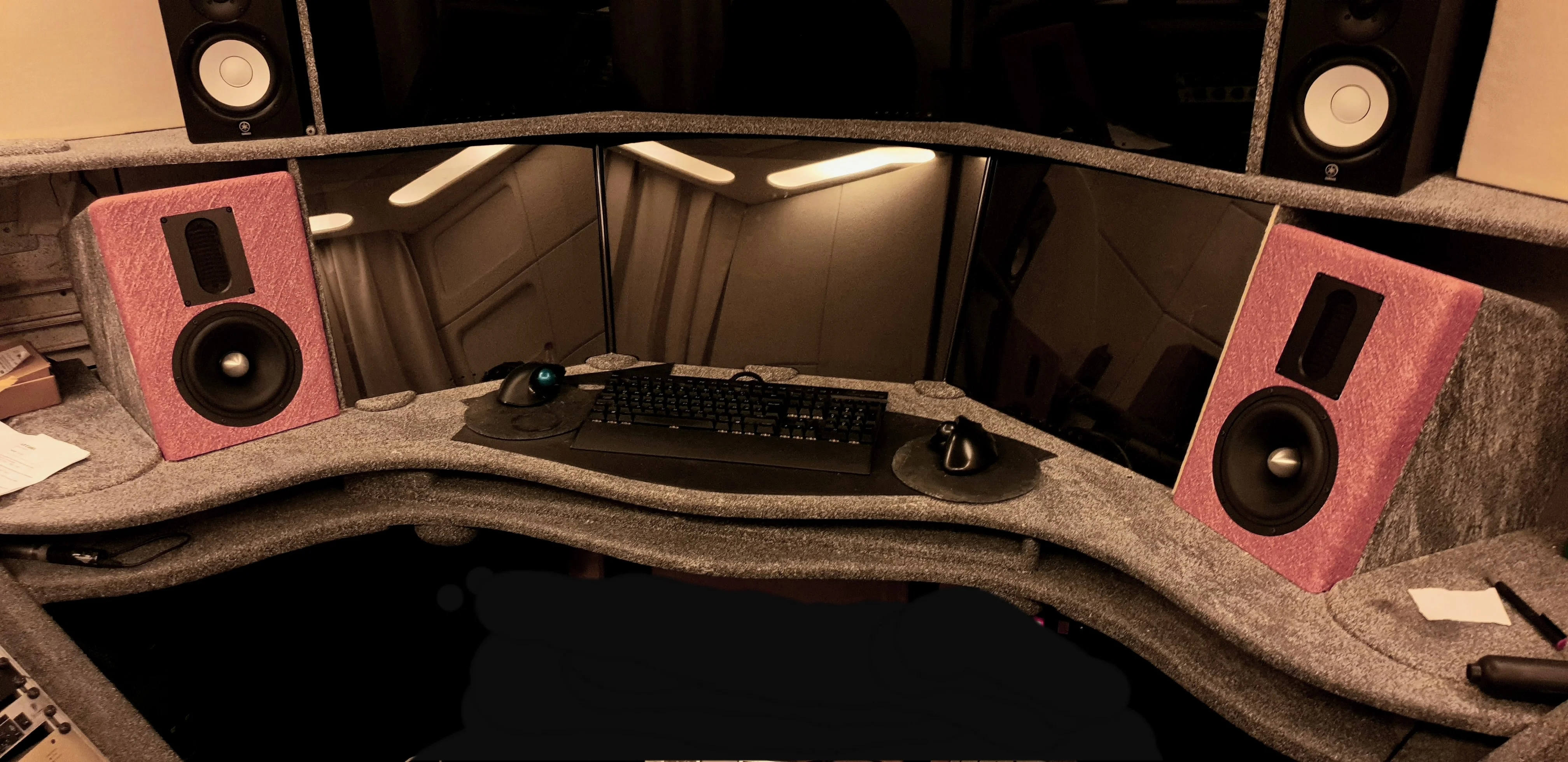

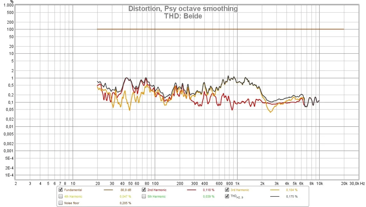

Erst warens die HS80M ( Messungen schwirren hier rum ), die als Forschungsobjekte für Vollaktiv her halten mussten. Gewicht inkl. Plateamp ca. 12 Kg pro...
Jetzt DIY, Vollaktiv, geschlossene Box, nur Speaker / Kabel und Dämmmaterial im Gehäuse = 25 Kg pro...

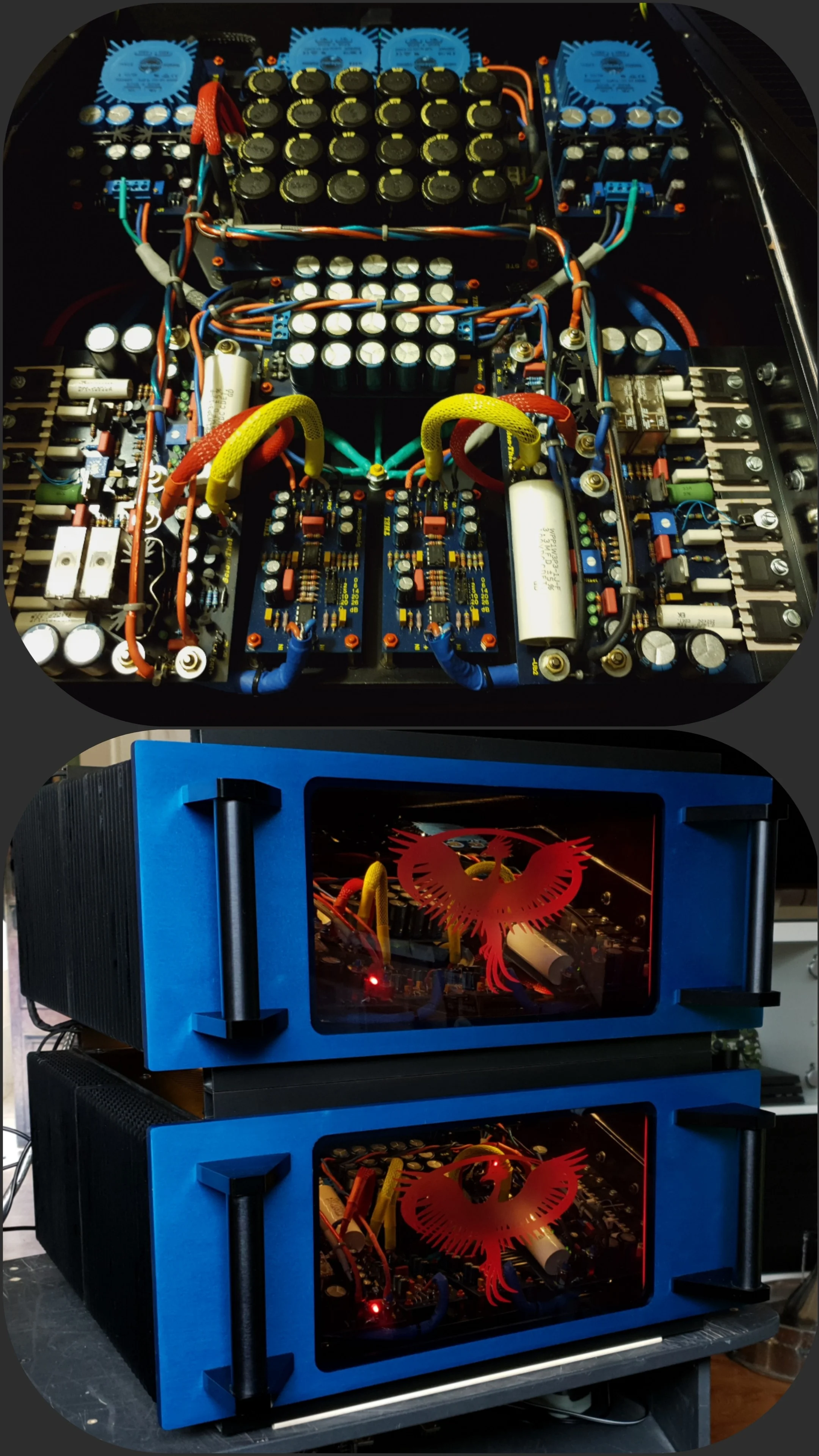

Amps separat 2x, jeweils 2x 100 W an 8 Ohm, Handgefertigt mit Thel Audio Modulen, jeweils 20 Kg.
Die Neuen Boxen müssen erst noch einschlabbern und werden dann richtig eingemessen... Im Moment +/- 1dB ( ohne Acourate ), THD unter 1% ( mit einer Ausnahme von 2% im Übergang Nahfelder / Sub, da zickts noch... ) THD hauptsächlich K2.
So richtig... richtig Vollaktiv, ohne irgendwelche vorgeschalteten Werksgeschichten ist schon tricky.... Da waren die HS80M einfacher glatt zu ziehen...mmmhhh...
Die Subs dazu sind DIY, 4 x 12 Zoll, angefeuert mit 2x 1500 Class AB Watt. Einem 36 Kg Monsta, das noch von Lüftergekühlt auf passive Kühlung ( Kühlrippen ) umgestrickt wird...
Das ist die aktuelle Anlage :)
Materialkosten knapp unter 10.000€ was im Verkauf irgendwas jenseits der 20.000€ entspricht...

  • #48
Wie gut funktioniert das von unten nach oben? Schränkt es den Sweetspot nicht zu sehr ein?
Andererseits umgeht man damit nicht die gefürchteten Reflektionen vom Tisch?

  • #50
Sweetspot im Sinne von Kopf bewegen Ja / Nein ?
Definitiv JA :-)
Habe mal den Test gemacht und bin von der linken Box ( ganz nah ) komplett rüber zur rechten Box ( ganz nah ). Es hat funktioniert, ohne nennenswerte Klangverschiebungen... Ich denke dass das Matching L/R dafür verantwortlich ist, neben der gleichmäßigen Phase...
Selbst wenn ich den Kopf zu den Racks drehe...kippt das Signal nicht komplett weg...
Schön bei dieser Aufstellung ist, das Überstereo / Out of Phase sofort auffällt. Solche Signale ( z.B. überbreites Piano ) schiebt sich vor die restlichen Signale...
Sieht man dann auch auf dem Analyser...
"Tischreflektionen" beschränken sich im Grunde auf die kleine Fläche vor den Boxen und da liegen eigentlich kleine 20 oder 30mm ??? dicke Basotectabsorber...

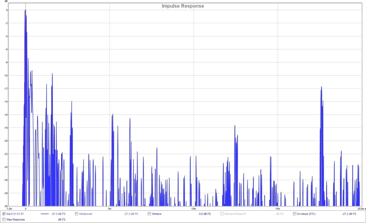

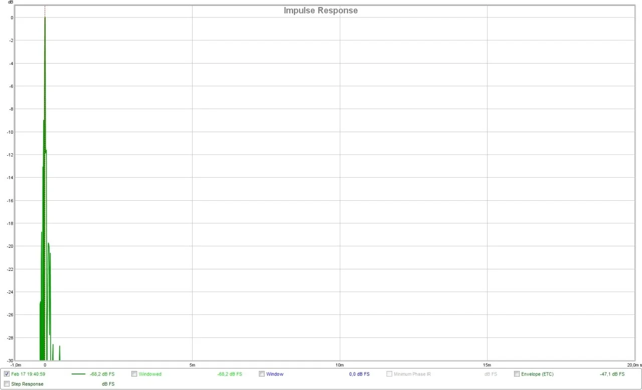

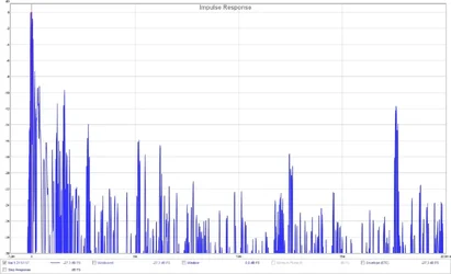

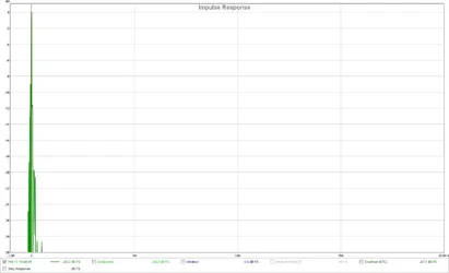

Zum Thema Erstreflektionen kann ich Screenshots liefern, wobei die Tischreflektionen ja in den ersten ms wären...
Vorher:
Nachher für Mastering:
Erstreflektionen gekillt... Check...

  • #53
Kennst du eigentlich das hier oder hast damit sogar irgendwie zu tun?
http://www.jacobiofficial.com/uncategorized/the-tlm-sphere-desk/
hat ja spontan betrachtet frappierende Ähnlichkeit. Hat der whiteseastudio Typ mal besucht und drüber berichtet.
Ja kenn ich, tauchte in den Facebook Gruppen schon mal auf :)
Die Geschichten sehen gut aus... würde ich Heute vielleicht auch so bauen...
Und nein... nix mit zu tun...
Die Konsole wurde 2008 gebaut, von mir per Hand, vor Ort, nach einer Handzeichnung auffem Stück Papier.
Hat 80 HE's Platz
Ist für 5.1 ( ITU Kreis 3m Durchmesser )
Für Stereo Mastering / mischen
Und zum selber Musik machen...
Ich seh es gerade erst.
Alles gekillt. Am tötesten. Keine Reflexion über 30 dB.
Wie kommt man darauf einen Raum so platt zu machen?
Das werden Lautsprecher als Kopfhörer. :-)
  • #56
Das werden Lautsprecher als Kopfhörer. :)
Jaaa...neeee.... tot iss hier jarnischt wa ;-)
Der Raum ( Raum / Nachhall ist ja da... ) ist lebendiger als mit den ganzen 300gr Moltonvorhängen vorher... Nur eben die Earlys sind weg, klarer präziser Sound ohne Ballast / Character...
Die Amps von Thel sollen auch keinen eigenen Character haben, Strom an... Strom aus... Hatte dazu ein längeres Telefonat mit Herrn Hartwig...
Ich will keinen Burmester, Krell, Bryston oder was auch immer Sound, denn ich teilweise gegen kontere, weil er stört ;-)
Kopfhörer trifft es im Grunde ganz gut, aber eben mit Raum und Crossfeed.
Naja...wenn ich mit dem Kopf nach vorne, über die PC Tastatur gehe, habe ich Kopfhörersound ( 180 Grad ). Was halt einen Kopfhörer im allgemeinen überflüssig macht, ausser bei Aufnahmen im Nebenraum...
Ich verbuch das unter Extreme Monitoring...
Wenn Boxen und Amps Character haben... kann er passen aber auch nicht.
Brutalst Neutral macht nix bei, klaut oder verdeckt aber auch nichts... Monitoring eben.
Muss nicht jedem gefallen... ist mir klar... für mich funzt die Geschichte :)

Der etwas geeky Ansatz bezüglich der perfekten Wiedergabe - ja der hat unterhaltungwert und die Mühe dahinter ist auch bewundernswert.
Aber ich musste mal eine EP in einem reflexionslosen Raum aus Zeitnot mischen.
Alle Wände waren in Steinwolle gepackt, Nachhall down dass es passt, FG super - aber die Steinwolle nur in Gartenvlies gekleidet - noch keine Verbretterung.
Das heißt alles außer Boden hat absorbiert.
Da schaut das ETC dann ungefähr so aus.
Das war ein Erlebnis ja - aber kein schönes.
Das klingt so unnatürlich das es einem das Arbeiten schwerer macht. Sitz mal den ganzen Tag in einer staubtrockenen Bude die dir keine Rückmeldung gibt dass du in einem Raum bist.
Was findest du genau geil?
Moment !
Hier, einmal Rundgang, Uhrzeigersinn, Blick auf die Konsole gerichtet ;-)
Eingang, rechts hinter mir...
Links hinter mir...
Links vorne...
Konsole...
Rechts vorne...
Zu sehen ist auch der riesige "Diffusor" hinter mir...
Wichtig ist ja, die Balance zwischen Dämpfung und Reflektion hin zu kriegen...
Richtig dämpfen im klassischen Sinne ( also offen, Steinwolle in 150gr. Molton ) tue ich nur mit den Deckenabsorbern. Es wird viel Schall in den Raum abgegeben und dort über die "Wände" mit Rauhputz verteilt...
Tot ist was anderes ;-)
Es waren vor dem jetzigen Umbau mal insgesamt 5 Leute in der kleinen Hütte, zusammen... Keiner bekam dieses drückende Gefühl einer Schalltoten Kammer... Alle hatten Spass und man konnte sich gut unterhalten, da der Raum nur die Earlys killt ;-)
Dieser Raum ist aussergewöhnlich. Wirft viele Mythen über den Haufen... Wie z.B. 4x 12 Zoll Subs sind zu gross für einen kleinen Raum oder ein L-Raum geht ja garnich, schon mal überhaupt nicht, wenn der Hörplatz in der L Ecke steht...Oder auf HS80M kann man nicht mastern... Doch...mehrere Jahre und alle waren Zufrieden, da diese HS80 wesentlich feiner auflösten als so manch teurere Box...
Ich weiss wie sich schalltot anhört und anfühlt, da ich mal in einem Forschungsinstitut mit solchen Kabinen zu tun hatte.....
Solch eine Kabine ist ne andere Nummer ;-)
Mein Raum gibt Rückmeldung... Was mein Studiokollege bestätigte, der sich in der Moltonhölle vorher nicht wohl fühlte, wegen besagten komischen toten Raum Gefühls ;-)
Also alles gut hier...
