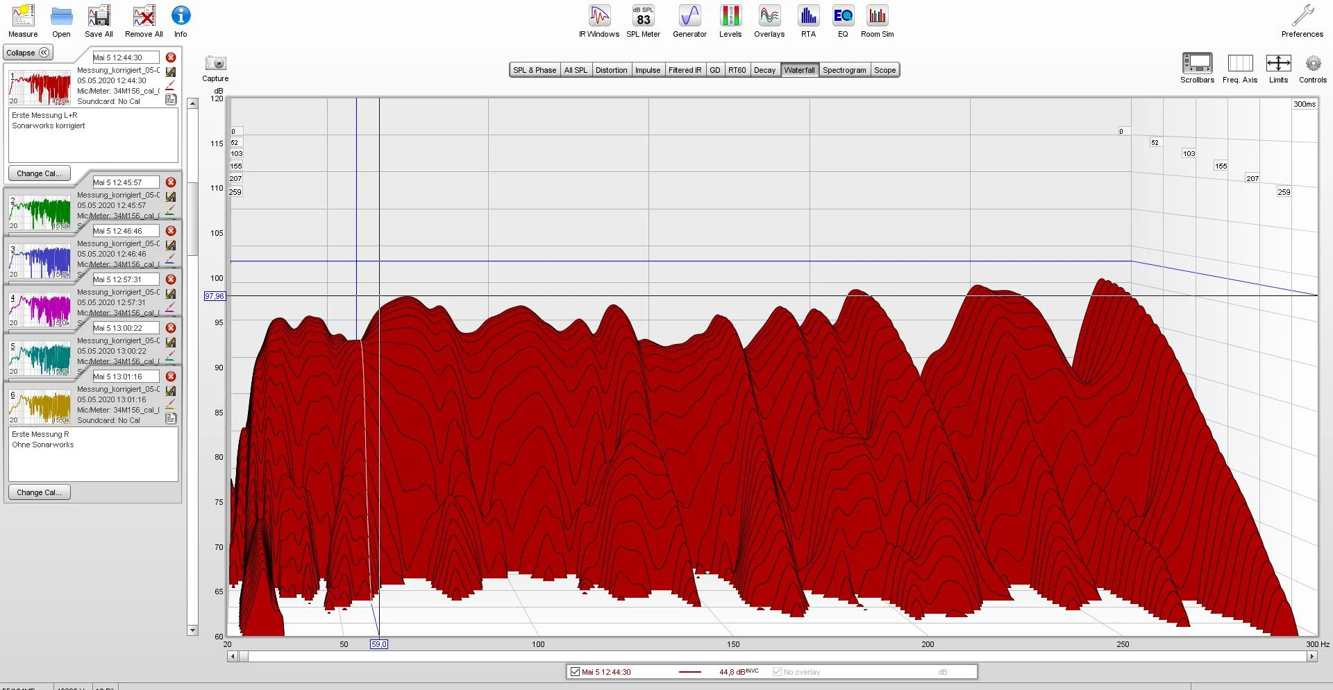

Hey aber sorry so bringt das nix. Links und Rechts einzeln + Summe. Sonst fehlen viele Infos.
Unter 60 Hz machen deine Speaker nix mehr oder ist das der Raum?
  • #82
Sorry für die miesen Daten.
Habe gerade nochmal ne Messung gemacht und die Seiten einzeln mit reingenommen.
Man sieht deutlich welche Auswirkungen das Dachfenster rechts von mir hat.
Muss mir noch überlegen, ob ich da was mache oder ob ich damit lebe.
Die Lautsprecher gehen soweit runter, warum sie unter 55Hz so stark abfallen weiss ich nicht.
Könnte das nen Defekt am Amp sein? Habe den Sweep jetzt mal bei 10Hz gestartet und bis 20khz laufen lassen.

Das sind keine dicken Dinger. Das sind Panels die man sich an die Erstreflexionspunkte hängen kann wenn man es geschafft hat den Bass überall anders im Raum mit anderem Treatment zu beruhigen. Im Bass werden die bei dir kaum was bringen.
Was dir in die Karten spielt sind ist der verwinkelte Raum und dass halt das Dach vermutlich durchlässt (Bass) wie Sau.
Zum einen ist in solchen verwinkelten Räumen die Streuung der Moden einfach geil und wenn dann auch noch alles durch die Wände kann dann ist das einfach super im Bezug auf Nachhallzeiten.
Und natürlich auch dass du Boxen verwendest die kaum tiefen Bass anregen wie es scheint.
Für das was du bisher an Maßnahmen gegen Nachhall im Bass in deinem Raum ergriffen hast - also wie erläutert mit den 200 mm Absorbern ja eigentlich gar keine - sieht dein Wasserfall verhältnismäßig gut aus.
Aber um den wirklich gut beurteilen zu können solltest du eine Messung machen. Stell in REW ein, dass es 8 mal sweepen soll und nimm als länge mindesten 512. Und schau dass du eine laute Messung machst mit gutem Pegel ohne was zu clippen.
Mit den multiple lauten Sweeps eliminierst du den Noise Floor und es ist eindeutig was tatsächlich noch nachschwingt.
Diese Messung dient dann zur Überprüfung des aktuellen Standes bezüglich Nachhallzeiten.
Ich denke nach wie vor, dass deine starken Dips hauptsächlich von SBIR kommen.
Denn deine Panels da sind zu klein um dagegen was zu machen. Zu dünn und auch von der Fläche die sie abdecken zu gering.

Du solltest jetzt im ersten Schritt mal checken was du überhaupt von deinen Boxen zu erwarten hast - Messen was die können.
Dann wie beschrieben schauen was tatsächlich noch an Nachschwingern im Bassbereich da ist und ob du nicht dagegen auch noch was machen willst, kannst, solltest, etc.
Und dann würde ich entweder noch was in den Raum integrieren, dass mir gegen Nachschwinger und SBIR hilft oder halt nur gegen SBIR wenn der Nachhall ok für dich ist (der wird ja dann eh besser wenn du was gegen SBIr machst).
Du kannst dazu ja einfach mal schauen wo du mit deinen 6 Panels was ausrichten kannst gegen einzelne Dips. 6 werden vielleicht nicht ganz reichen, vielleicht hast du ja Lust noch ein paar zu bauen. Denn es ist schon immer so, dass sich das alles ein wenig beeinflusst. Heißt wenn du alle 6 links neben die Box gepackt hast, gestapelt, großflächig dünn, wie auch immer, und du damit einen Dip weg hast und du dann mit dem nächsten Dip weiter machst und alles da hin stapelst, dann wäre es von Vorteil wenn das Zeug das gegen den ersten Dip die Kur war schon so ungefähr dort bleibt wo es war, und das andere Zeug zusätzlich kommt. Es wäre ein bisschen hoch gepokert jeden Dip einzeln mit den 6 Panels zu kurieren und daraus dann seine Schlüsse für die notwendige Fläche und Dicke für den jeweiligen Dip zu ziehen - kann sein dass du zum Schluss mehr baust als du brauchst - oder zu wenig.

Habe ich gemacht, siehe Anhang. Wobei der linke Lautsprecher ein größeres Loch zwischen 130-200Hz hat,
das scheint dann das Fenster auf der rechten Seite zu sein?
Ja das sieht nach einem Problem aus aus mangelnder Symmetrie der Begrenzungsflächen - oder die Boxen sind halt nicht richtig symmetrisch aufgebaut im Raum.
Man sieht noch ein paar Nachschwinger bei um die 90, 125 und 160. Ist auf jeden Fall nicht auszuschließen, dass die Beruhigung dieser Moden noch Verbesserungen in deinem Frequenzgang bringt.

  • #92
Moinsen!
Habe nun neue Lautsprecher im Raum. Sie sind zwar noch nicht eingespielt, habe sie erst
cor 2 Std aufgebaut, aber die Messungen zeigen nochmal deutlicher was Sache ist.
Es sind jetzt die APS Klasik 2020
- Sie gehen deutlich tiefer und zeigen umso deutlicher, dass ich wesentlich mehr dämmen muss.
- In den Höhen deutlich sichtbar, dass in der L+R Messung Höhen über 10k ausgelöscht werden.
Die alten Messungen habe ich mal drinnen gelassen.
