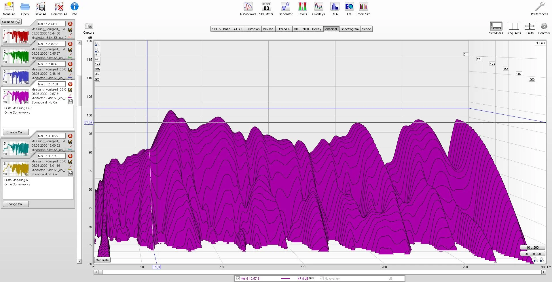

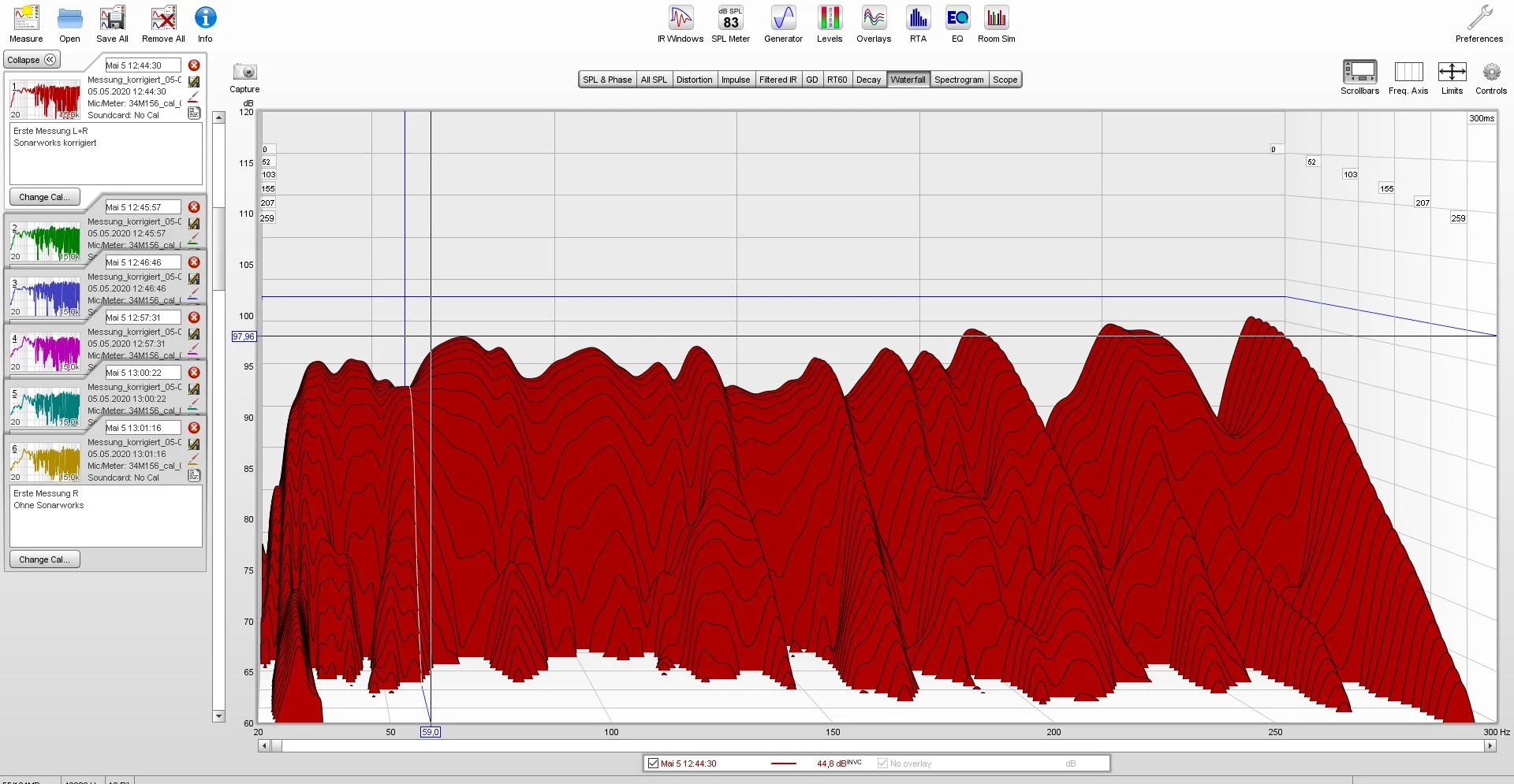

Anfangs war ich schwer begeistert von Sonarworks in unproblematischen Räumen,
die entweder schon optimiert waren oder jetzt in meinem unoptimierten Dachboden,
bei dem ich erst beigehen kann, nachdem das Dach gemacht wurde.
Also experimentiere ich viel mit Aufstellung und den modernen Tools wie Sonarworks,
höre mich ein, vergleiche und muss feststellen:
Ja, Sonarworks macht den Frequenzgang glatter und der Bass geht tiefer, aber es klingt
besser, wenn Sonarworks deaktiviert wurde???
Selbst wenn ich Sonarworks nur etwas glätten lasse, um +-3dB zu erreichen, klingt es deaktiviert besser.
Gerade bei knackigen Sounds und in den Höhen hört man es deutlich, Snaredrums etc klingen ohne SW
geiler, es klingt insgesamt offener und angenehmer.
Die Messergebnisse hingegen sprechen für Sonarworks, keine Frage.
Evtl ein Problem, dass sich die Gesamtlinearisierung des Systems über den "gewollten Frequenzgang"
hinwegsetzt und auch die phasentreue beeinflusst?
Habe meine Messergebnisse mal angehängt, schade, dass mdat Dateien nicht unterstützt werden @admin
Bin gespannt auf Eure Meinung, nicht nur bezogen auf meine Ergebnisse, sondern
auch Eure Erfahrungen damit.

+- 6dB für einen unbehandelten Raum halte ich jetzt auch nicht für soooo schlechte

Entgegen der Meinung von @BodoH behaupte ich, dass es trotz Raumantwort schon funktioniert. Natürlich sieht der Frequenzgang nicht so aus wie von Sonarworks simuliert dargestellt. Aber ein bereits gut optimierter Raum profitiert von der Entzerrung. Ich habe das alles in langen Testreihen mit nachgeschalteten REW Messungen überprüft. So wie es ja auch im Startpost zu sehen ist.
Zwei Dinge sind aus meiner Sicht allerdings wichtig: Ein (möglichst professionell) kalibriertes Messmikrofon und eine gute bauliche Vorarbeit im Raum.
Dann haut das auch mit der Phase halbwegs hin. Wenngleich natürlich trotzdem entweder Phasenverschiebungen oder Pre-Ringing Artefakte auftreten können. Also ich kann deinen Eindruck schon nachvollziehen @koffein-junky - ohne Korrektur klingt es oft punchier. Also die Transienten sind - zumindest bei mir - stärker ausgeprägt. Ich habe mich aber gut daran gewöhnt und bevorzuge den lineareren FG.
