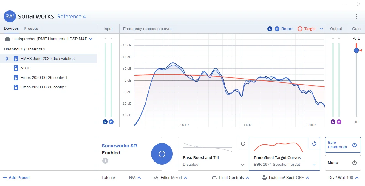

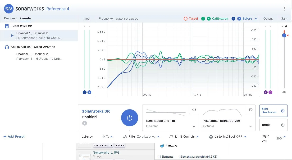

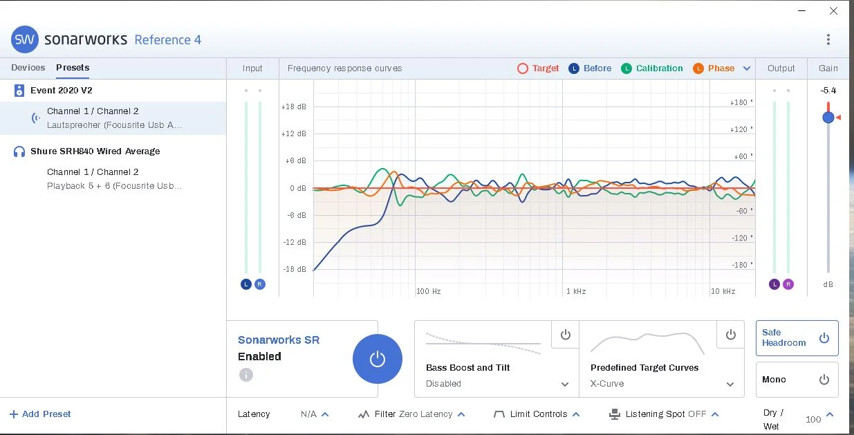

Ich nutze Sonarworks auffem Laptop in Verbindung mit nem OLLO S4 der diesen F-gang hat...
Mit Sonarworks ist u.a. der Buckel im Tiefmittenbereich weg ( Klangbild wird klarer ) und man kann den Kopfhörer problemlos nutzen...
Die Spotify Playlists hören sich nahezu gleich an ( Crossfeed / Raum aussen vor ) wie im Studio ( +/- 0,38 dB, 20 to 20, PSY mode ).
Interessant wäre mal zu wissen wie die Phase im Raum ausschaut ohne und mit SW. Dazu ist auch ein Blick ins Group Delay interessant.
Einen wirklich glatten F-gang zu haben und ein nahezu perfektes Matching L/R ist nice, wenn... Aber eine miese Phase / Group Delay oder nicht gekillte Early Reflections sind weitaus schlimmer für den neutralen Sound.
Sonarworks interagiert mit den Gegebenheiten im Raum und das kann mit SW schlechter klingen. Wenn z.B. die Frequenzen, die durch Earlys gepuscht spritzig klingen, abgedämpft werden. Dann geht die Sptrizigkeit flöten....
Da es auf Kopfhörer keinen "Raum" gibt, kann SW dort wesentlich besser arbeiten...
Ich weiss nicht wie SW misst..
Wenn SW nur den reinen F-gang misst...mmmmhhh...
Es müsste die Earlys bzw. die daraus enstehenden GD / Phasenprobleme berücksichtigen, wie es Trinnov oder Acourate tun...
Zum Schluss ist ja noch das eigene Gehör ne Variable... Klingen Songs mit SW wirklich schlechter oder einfach anders ?
"Schlechter klingen" setzt voraus, das man genau weiss wie der Sound zu sein hat ( F-gang / Phasenverhalten, Peak Verhalten ), ohne die persönliche Klangpräferenz.

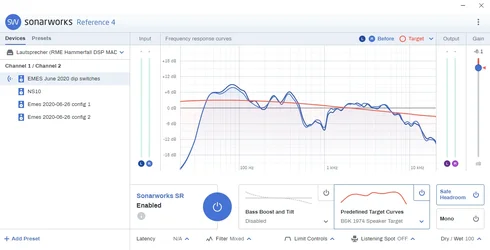

Habe mir die Screenshots mal genauer angesehen, besonders die Vorschaubilder auf der linken Seite ;-)

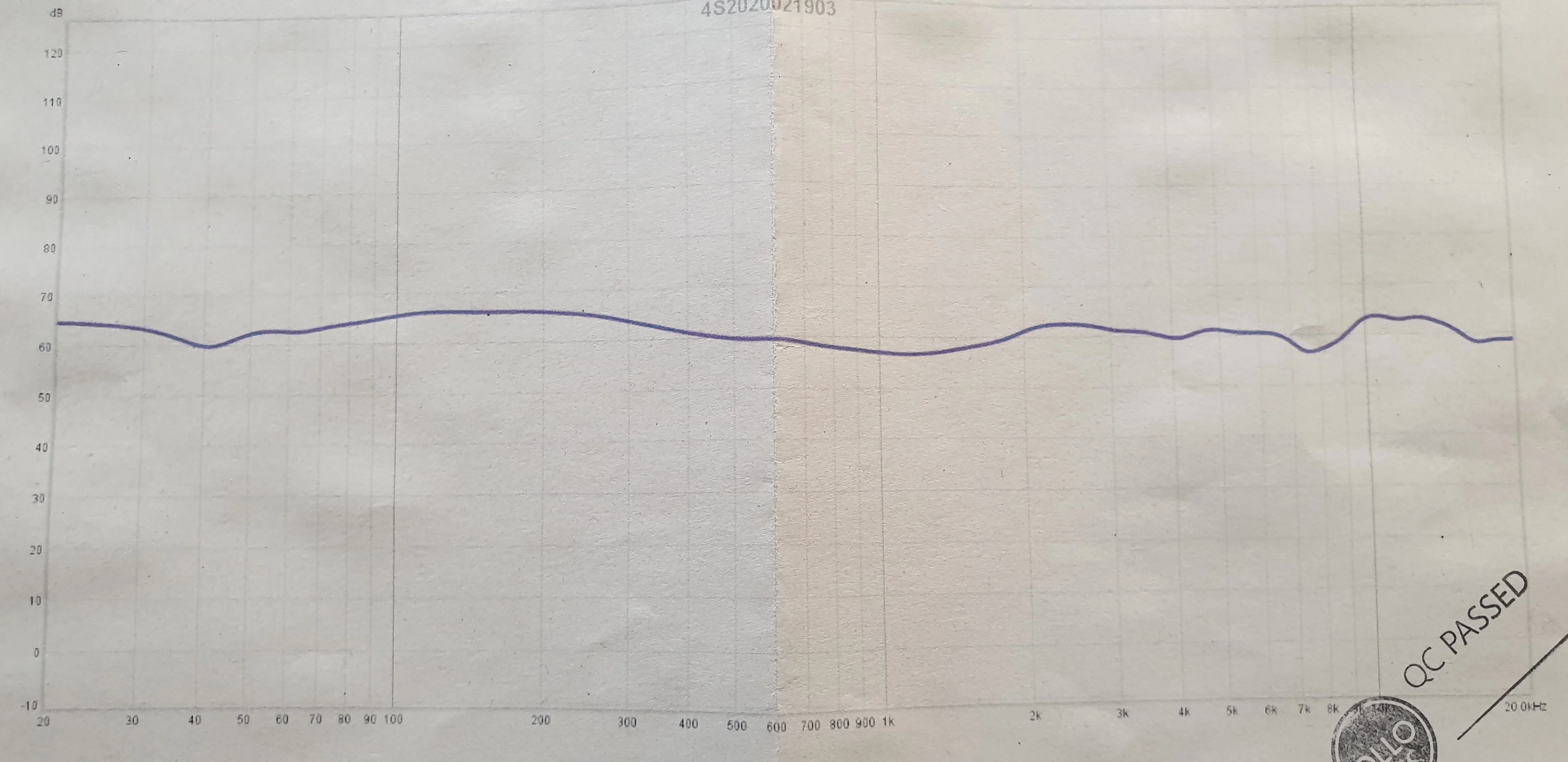

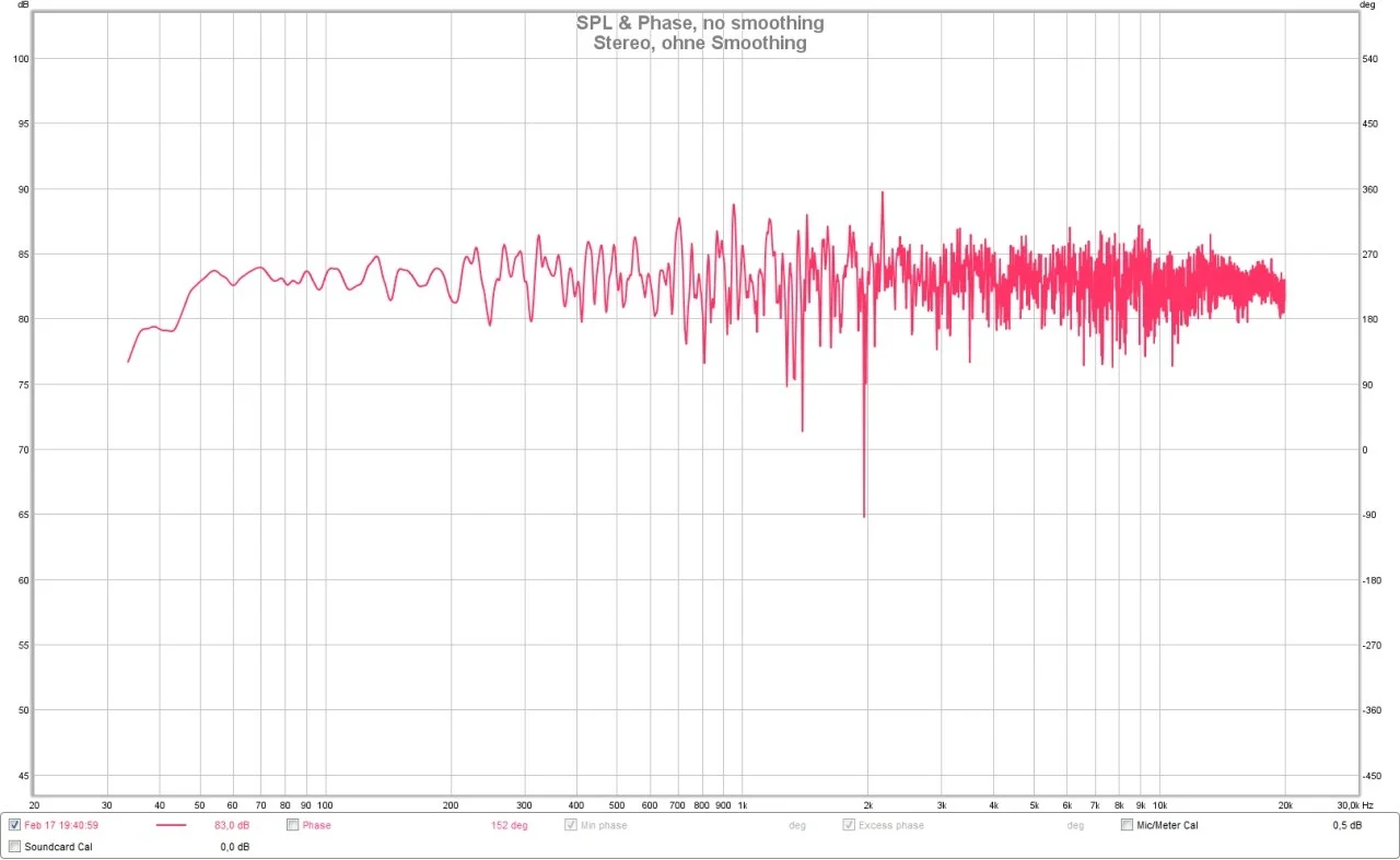

Anbei mal ein Screenshot meines akustisch optimierten Raumes ohne Smooth
Ich gehe mal davon aus, das SW heftigst mit dem Raum "kämpft", denn die ganzen Zacken nach unten in den Vorschaubildern deuten auf reichlich Raumprobleme hin...

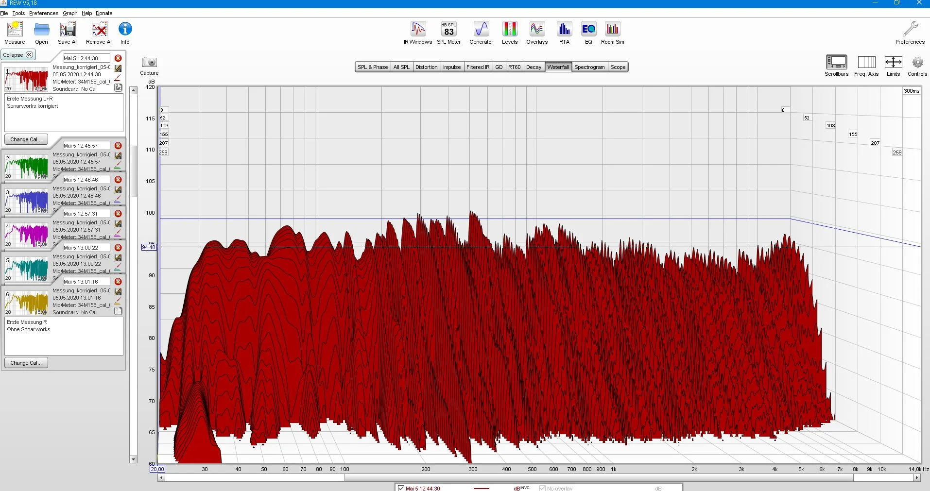

Guter Einwand, könnte sein. Dagegen sprechen die Frequenzgänge über das Regelverhalten innerhalb von SW.
Der Raum ist ja unoptimiert, aber da ich eh schon eine sehr geringe Nachhallzeit habe, werde ich vermutlich nur
Diffusoren setzen müssen und dafür recht wenig im Bass machen müssen.

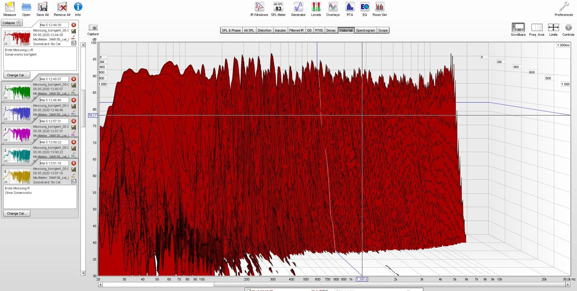

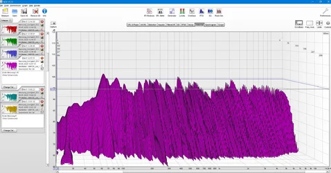

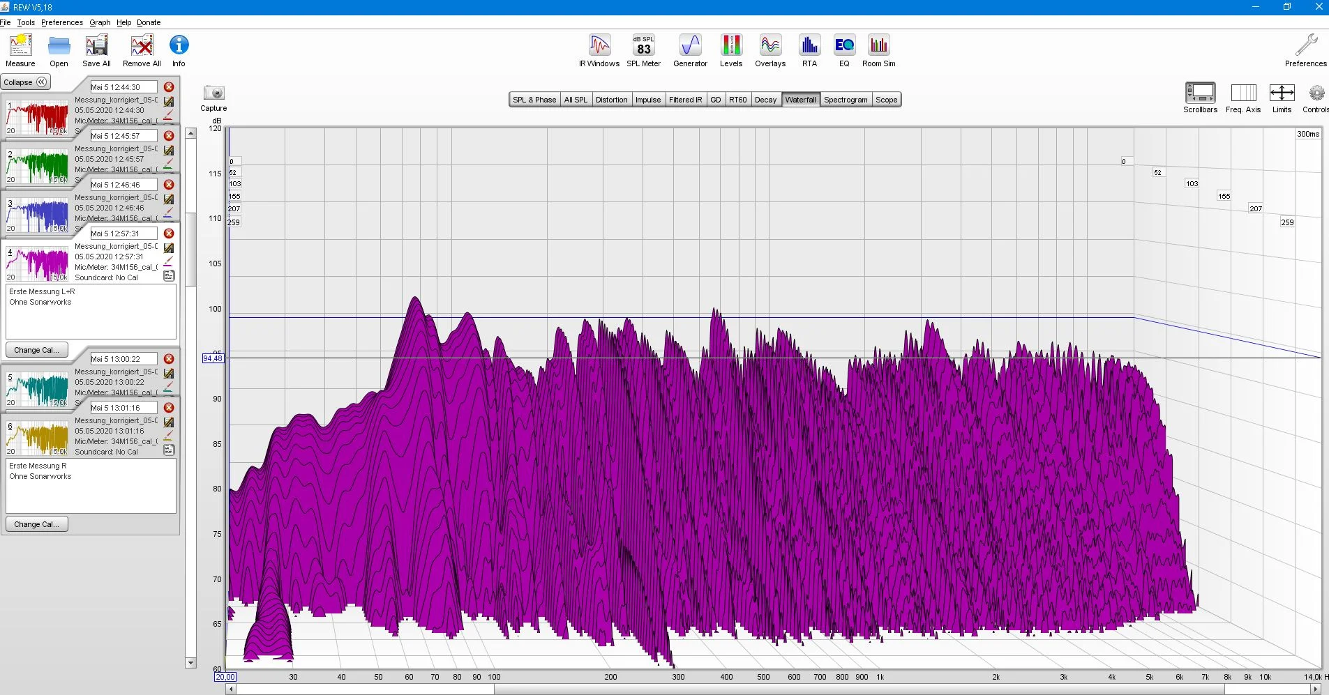

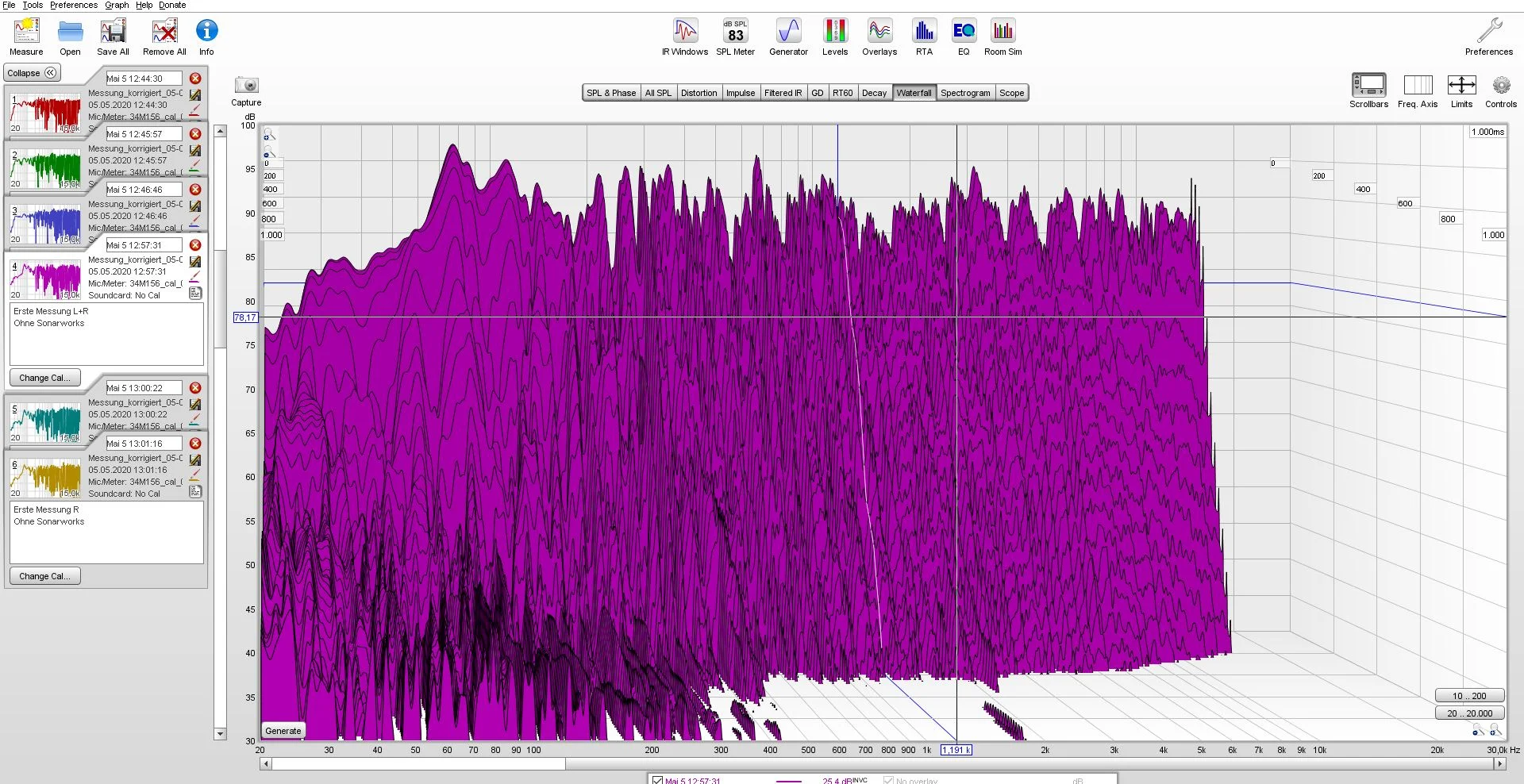

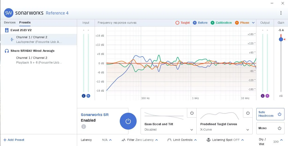

Anbei die Messungen aus REW (ganzer Frequenzbereich) und aus Sonarworks.
Die REW Messungen sind chaotisch, aber auch eine sehr gute Ausgangsbasis,
mit der SW klarkommen müsste.
Gerade wenn man sich das Regelverhalten anschaut,
so ist das was SW tun muss noch recht moderat. Die meisten Einsatzbereiche dürften
deutlich problematischer sein.
Mich würde mal interessieren, wie diese Ansicht bei euch ausschaut.

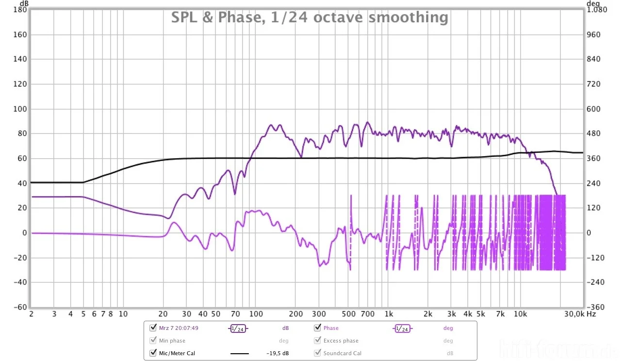

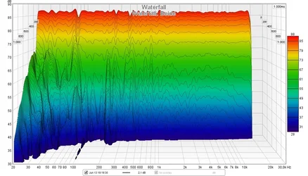

Die REW Messungen sind nicht zu gebrauchen, da nicht RT60 zu sehen ist, sondern nur RT40 ( falsche Skalierung ). Somit relativiert sich das mit den "kurzen Nachhallzeiten" im Moment...

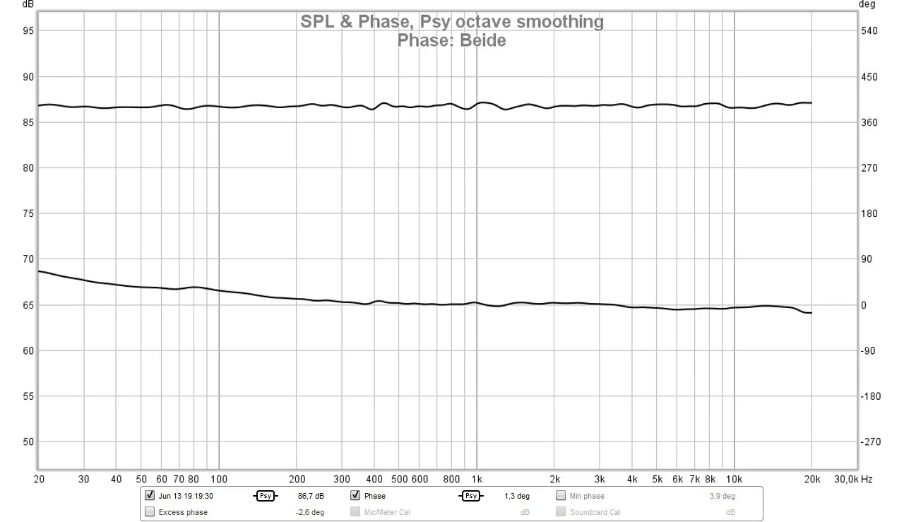

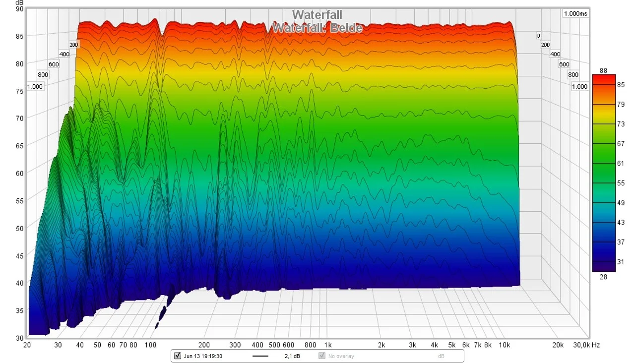

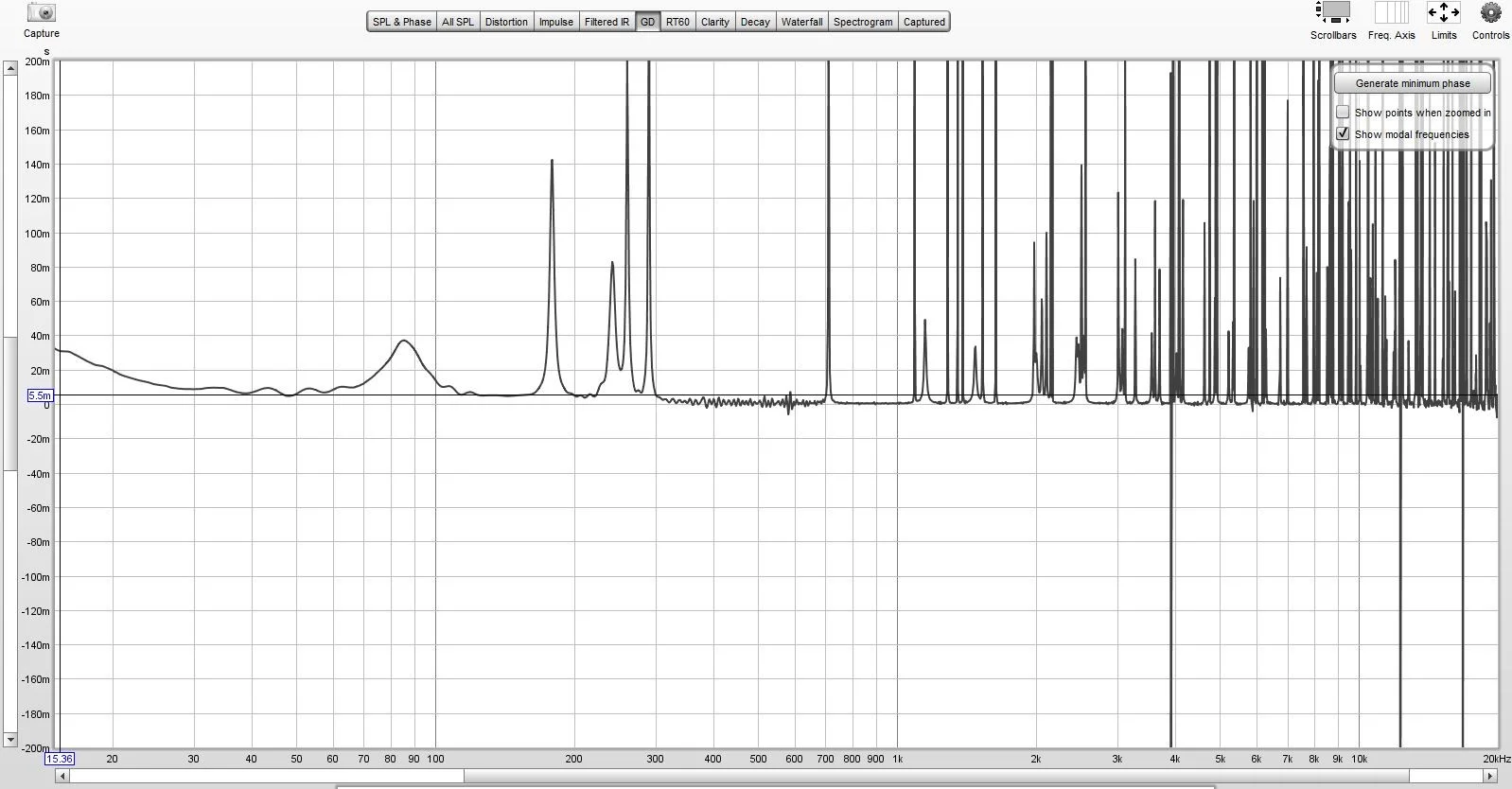

Anbei ein Screenshot wie es richtig ausschaut ( Stereo ):

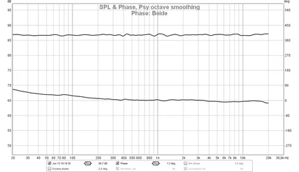

Und der reine F-gang ist nicht so entscheidend wie ein Blick in die Phase und GD und zum Vergleich auch ein Blick ins ETC. Womit ich mich wieder auf die Phasentreue beziehe...
Anbei ein Screenshot ( F-gang und Phase, Stereo ) von meinem Raum.

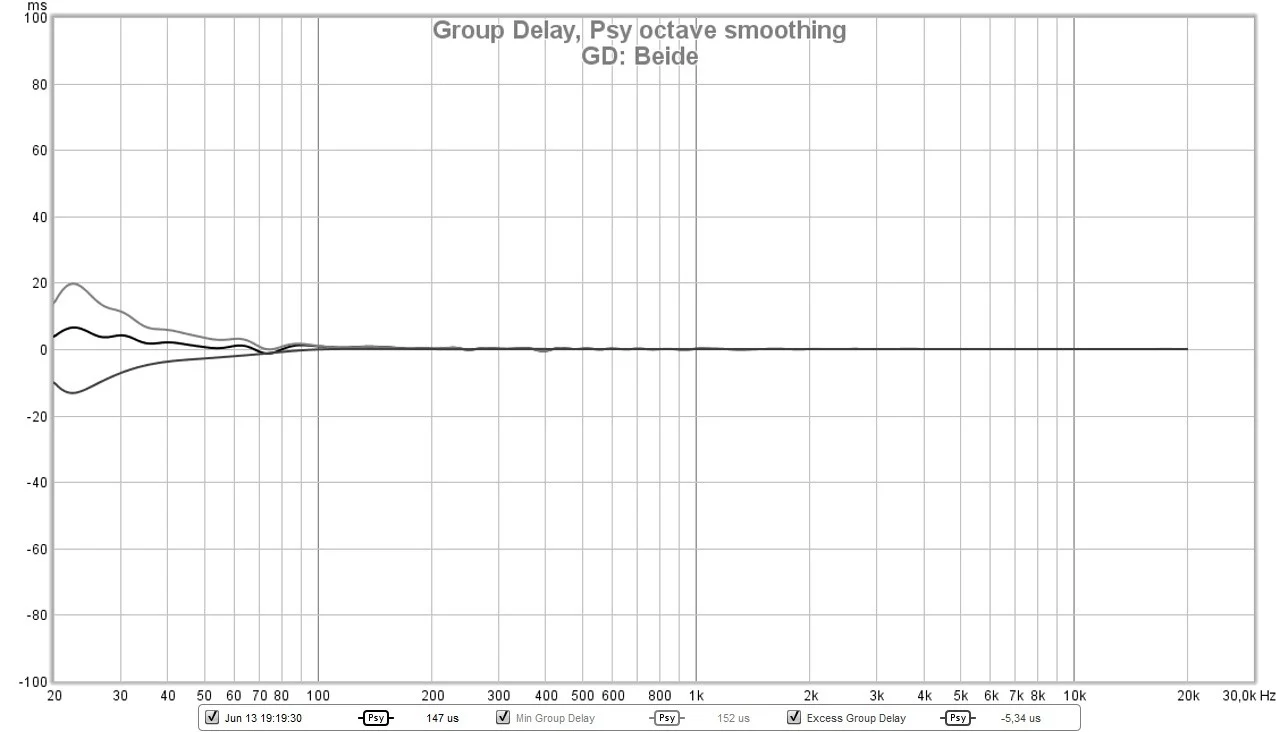

Und ein Blick in GD Stereo
Ich denke mal der aktuelle Raum macht weitaus mehr Phasengedöhns als SW selber und schaut ungefähr so aus wie hier:

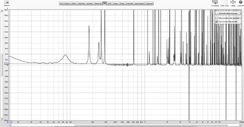

Und...

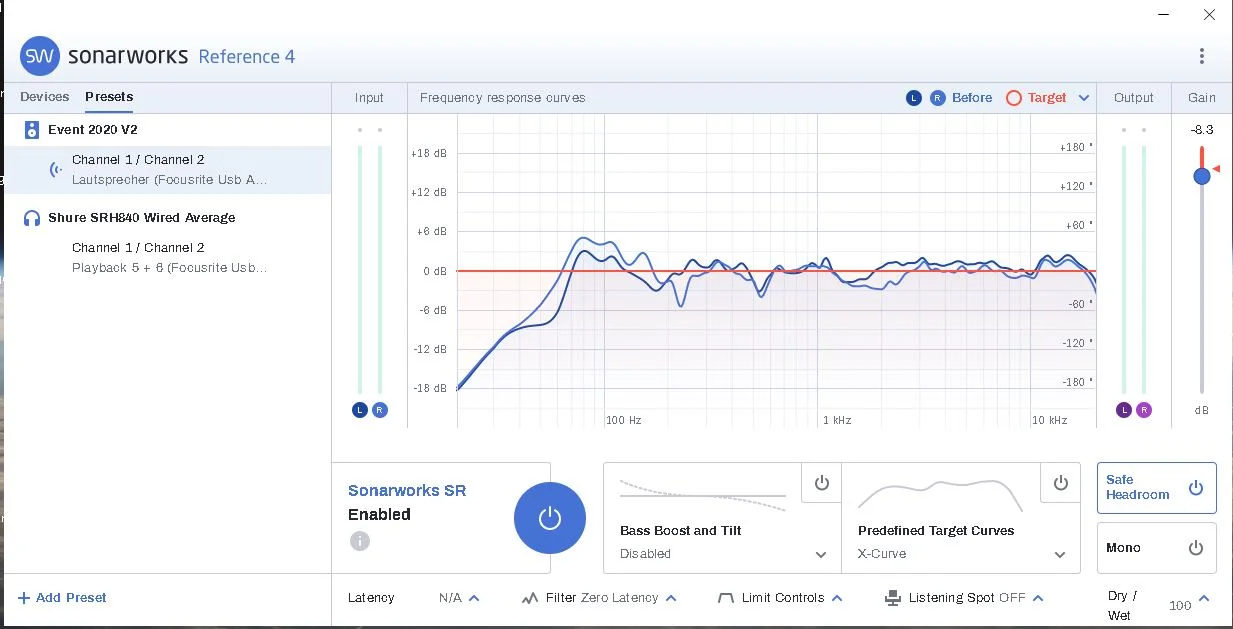

Moinsen!
Anfangs war ich schwer begeistert von Sonarworks in unproblematischen Räumen,
die entweder schon optimiert waren oder jetzt in meinem unoptimierten Dachboden,
bei dem ich erst beigehen kann, nachdem das Dach gemacht wurde.
Also experimentiere ich viel mit Aufstellung und den modernen Tools wie Sonarworks,
höre mich ein, vergleiche und muss feststellen:
Ja, Sonarworks macht den Frequenzgang glatter und der Bass geht tiefer, aber es klingt
besser, wenn Sonarworks deaktiviert wurde???
Selbst wenn ich Sonarworks nur etwas glätten lasse, um +-3dB zu erreichen, klingt es deaktiviert besser.
Gerade bei knackigen Sounds und in den Höhen hört man es deutlich, Snaredrums etc klingen ohne SW
geiler, es klingt insgesamt offener und angenehmer.
Die Messergebnisse hingegen sprechen für Sonarworks, keine Frage.
Evtl ein Problem, dass sich die Gesamtlinearisierung des Systems über den "gewollten Frequenzgang"
hinwegsetzt und auch die phasentreue beeinflusst?
Habe meine Messergebnisse mal angehängt, schade, dass mdat Dateien nicht unterstützt werden @admin
Bin gespannt auf Eure Meinung, nicht nur bezogen auf meine Ergebnisse, sondern
auch Eure Erfahrungen damit.
Alter Falter. Beeindruckend! Hast du die Akustik machen lassen oder in Eigenregie?
Ich habe meine Messung nochmal angepasst, man sieht deutlich, dass eher Kammfiltereffekte das Problem sind.
Das sind die Rigibswände und wird sich hoffentlich lösen lassen.
Den Bassbereich sehe ich hier nicht so kritisch. Ich denke, dass ich den mit einfachen MItteln in den Griff bekomme.
Ich sehe aber auch nicht, dass SW hiermit ein Problem haben könnte, immerhin regelt SW nicht mehr
als +-6dB. Das ist unter den gegebenen Umständen sehr moderat und damit sollte die Software klarkommen.
Die untere, rote Messung ist - mein Fehler - mit aggressiven Limit Controls. Ich werde morgen nochmal
neue Messungen machen, ohne dass SW den Bassbereich bosstet.
Btw. Ohne Boost in linear Phase ist der Unterschied nur minimal zu hören, aber für mich aufgrund der Latenzen
nicht praxisgerecht - aber minimal besser mit SW - da muss ich meine bisherige Aussage zurücknehmen.
Ich würde jetzt mal hineininterpretieren, dass im Großen und Ganzen die Lautsprecher
recht gut übereinstimmen
Der Unterschied zwischen den Speakern ist hier deutlich geringer. Das wird aber auch mit der Symmetrie des Raumes zu tun haben.
Achtung: Ich arbeite mit der B&K Zielkurve. Daher die wie gesagt bewusst die Erhöhung im Bassbereich über die Lautsprecher selbst eingestellt. Mein Problem ist noch das Loch im 1kHz Bereich. Aber daran habe ich mich auch schon ganz gut gewöhnt.
