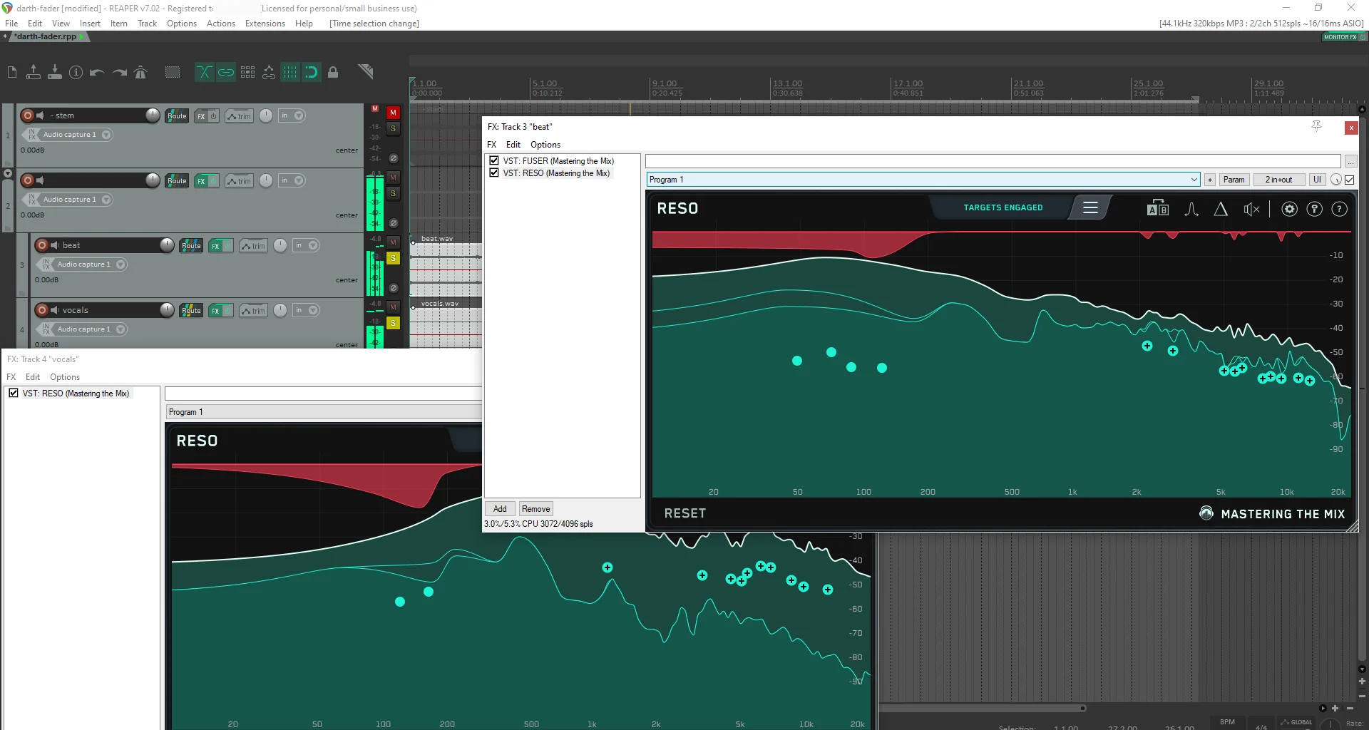

hier nochmal der screenshot (den ich im pn-forum gepostet hatte) von meiner lösung für das problem:
1. die konkurrierenden frequenzen von stimme und beat mit fuser trennen (mit focus auf die stimme)
2. die resonanzen aus beiden tracks mit reso (manuell - nicht automatisiert) reduzieren und dabei darauf achten, dass besonders die bereiche berücksichtigt werden, wo es gemeinsame resonanzen gibt.
3. im master den bassbereich zb. mit bassroom aufräumen oder verbessern.
unabhängig davon sollte man natürlich das ganze mit kopfhörern gegenchecken!
btw. bei dieser übung habe ich erst gemerkt, wie genial reso nicht nur für das bestimmen von resonanzen, sondern auch für die beurteilung des frequenzbildes im allgemeinen ist.
insbesondere im bassbereich konnte ich mit der frequenzglocke (bei gedrückter strg-taste) jede verzerrung einzeln hören...
