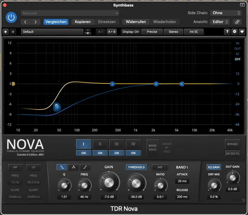

4. Mit TDR Nova kann man dann einige Signale ggf. dynamisch so bearbeiten, dass es zusammenpasst. Nicht vergessen, dass auch die Regelzeiten im Bassbereich wichtig sind.
Brauche aber eine gute Alternative um rumpeln, trittschall, Brummen oder was weiß ich welcher Bus am Haus vorbeifährt zu entfernen
Vom Grundprinzip folgende Einstellung in Nova:
- Frequenz absenken
- Ratio auf kleiner 1 (Expander)
- Threshold passend zum Störsignal
-> jetzt reduziert Nova das Gain, solange kein Nutzsignal kommt und öffnet/expandiert, wenn der Threshold überschritten wird.

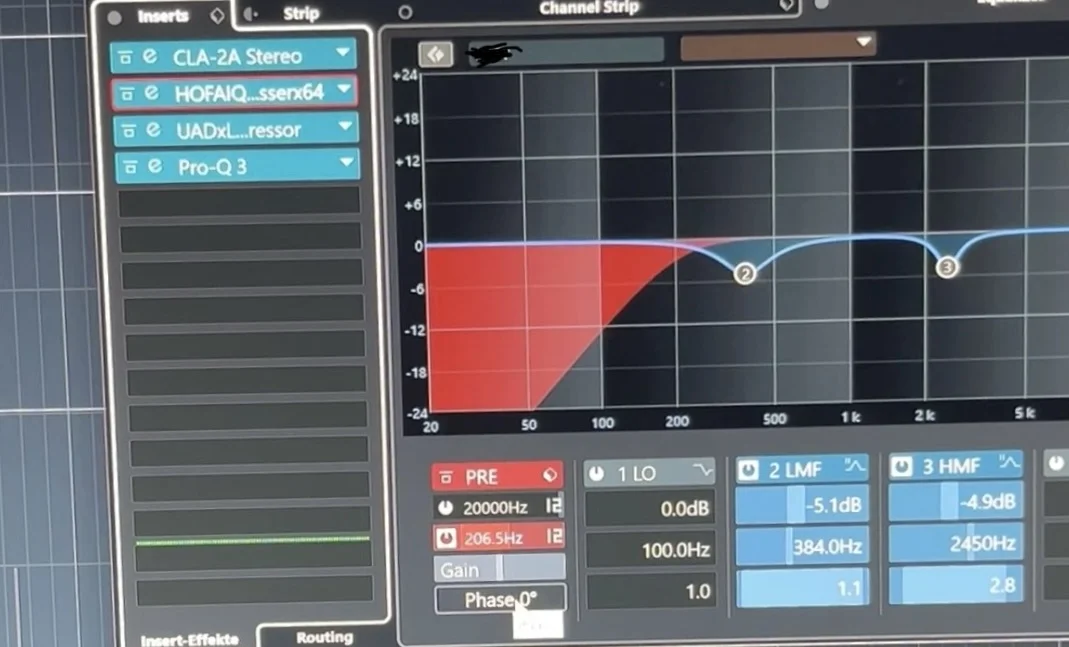

Bei dem Cubase EQ kann man das ganz gut nachvollziehen.
Ich ziehe den lowcut mit 12db pro okt. hoch.
Bis 50hertz alles gut. Wenn ich hier die Phase umschalte auf 180grad. Klingt es ganz komisch. Also Schalter wieder auf 0
Ziehe ich den lowcut höher als 50hertz, kommt der gleiche Effekt, der passiert wie wenn ich unter 50hertz den Phase Schalter drücke.
Drücke ich also bei 100Hertz den Phase Schalter auf 180 klingt es natürlich ausgedünnt. Komisch finde ich das auch, so nie gesehen. Aber wie gesagt, ich hab die Apollo Twin gegen den ssl getauscht, die Kabel getauscht, die Mikros getauscht, und das ganze auch nochmal über Laptop statt pc.
Es ist das gleiche. Die Vox ist aber auch extrem Boomy
