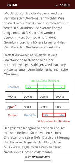

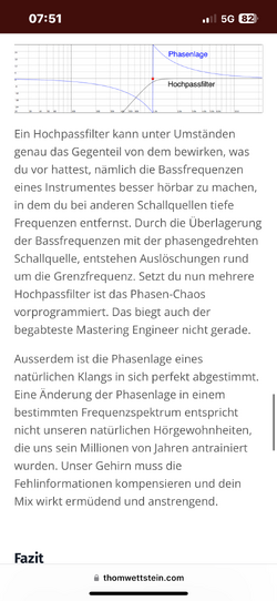

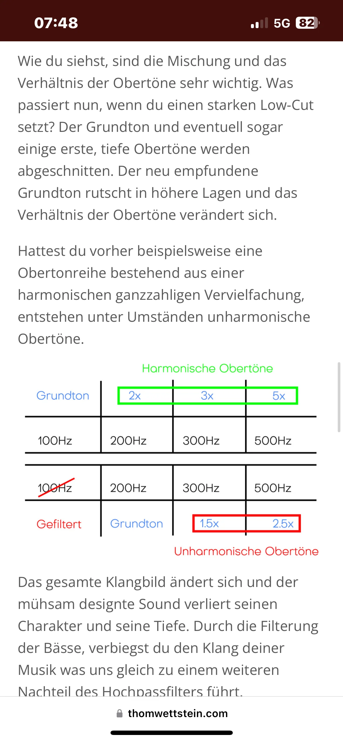

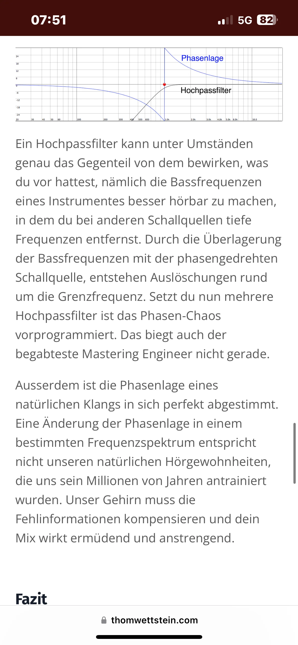

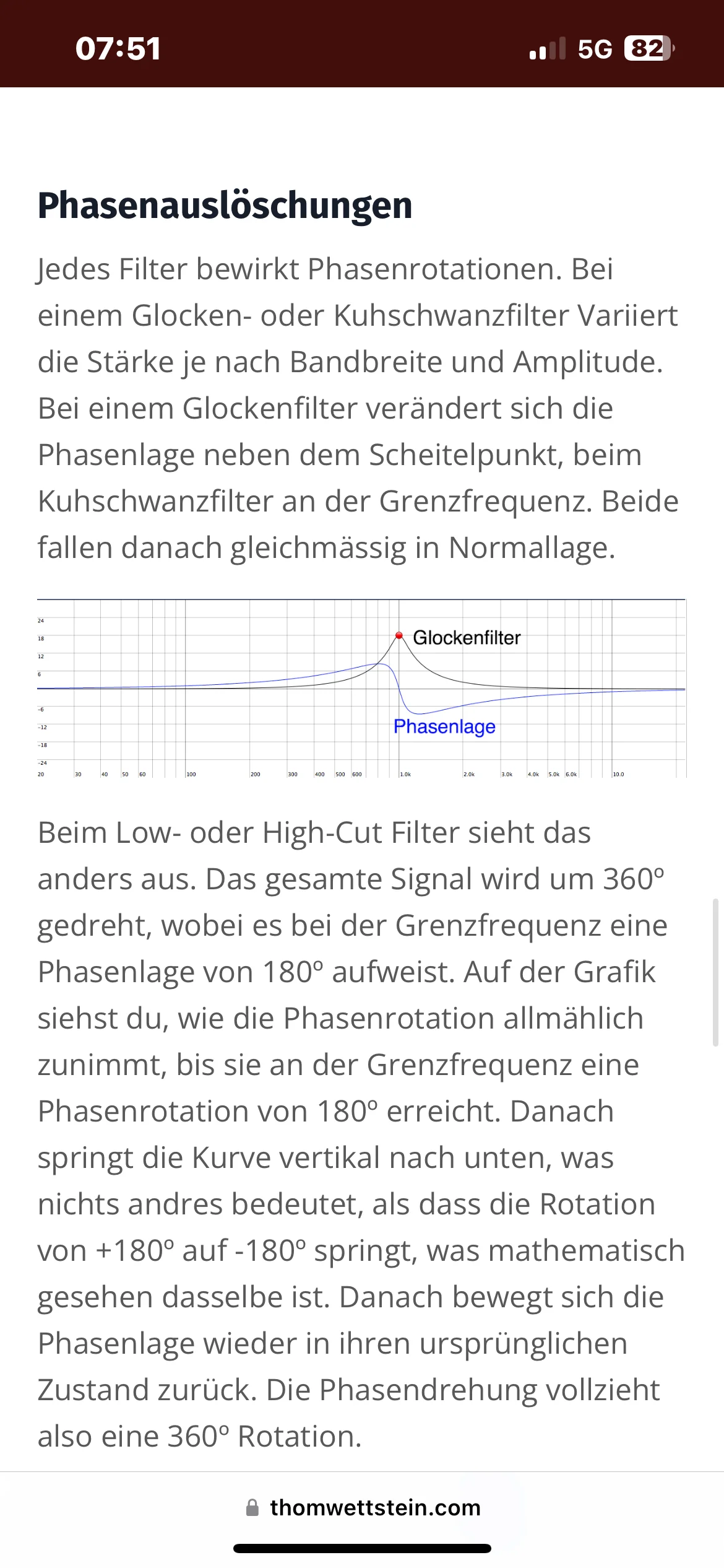

Was ich gefunden habe, beschreibt mein Problem glaube ich ganz gut
Nur macht sich diese Phasen Dreherei schon bei 50Hz bemerkbar.
Egal welcher EQ, welches Equipment.
Hab auch stumpf das Mikrofon am Interface.
