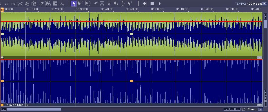

Ich hab noch ne andere Frage and die, die sich mit Recording auskennen. Woran liegt es eig. das man bei (zu mindest bei meinen) selbstaufgenommenen Tracks, in einem Audio Analyzing Programm - Ihr wisst schon da wo man diese Wellen sieht usw zb Music Maker :D - die Stimme deutlich lauter SIEHT (nicht hört) als bei Profesionellen Track die in Studios aufgenommen werden?

Ich hab noch ne andere Frage and die, die sich mit Recording auskennen. Woran liegt es eig. das man bei (zu mindest bei meinen) selbstaufgenommenen Tracks, in einem Audio Analyzing Programm - Ihr wisst schon da wo man diese Wellen sieht usw zb Music Maker - die Stimme deutlich lauter SIEHT (nicht hört) als bei Profesionellen Track die in Studios aufgenommen werden?
leider keine ahnung was du uns damit sagen willst.

Das Bild im Anhang sollte zeigen was ich meine.
Oben ein Selbstaufgenommener Track unten ein Track von einer [g=420]CD[/g]. Die rote Linie kennzeichnet bei Beiden den Ausschlagpegel des Instrumentals. Wie man bei meinem sehen kann, wurde von 0.09 - 0:50 aufgenommen, dazwischen Pause, dann von ca 1:09 bis zum Ende. Bei dem unteren Lied (50cent :D:D) ist der Ausschlagpegel von Beat (Basedrum und [g=149]Snare[/g]) immer bis zum Limit, die Vocals müssten also leiser sein. Wenn ich das auch so mache, hört man gar nichts mehr. Das is eig. nicht wichtig, interessiert mich aber :)

Das Geheimnis liegt in den Stichworten "Kompressor" und (vor allem) "Limiter".
Letzterer schneidet quasi alles ab, was lauter ist als ein bestimmter Pegel ("[g=359]Threshold[/g]", z.B. Deine rote Linie). Danach kannst Du dann lauter machen, ohne dass es verzerrt. In Deinem Beispiel: Du könntest um soviel dB lauter machen, wie noch über Deiner roten Linie liegen.

Das leuchtet mir ein. Kennst du ein Programm wo ich das Acapella und das Instrumental reingeben und dann mit nem Limiter anpassen könnte?
jeder normale [g=70]sequencer[/g]: [g=539]cubase[/g], [g=540]logic[/g], reaper, pro tools,...

irgendwas mach ich falsch...
scheint so - steht er auf [g=46]bypass[/g]? :D ein kompressor (vor allem falsch eingestellt) ist sehr schnell hörbar. eventuell mal einen freeware kompressor ausprobieren, sofern man dort [g=77]vst[/g]-plugins einbinden kann (z.b. digitalfishphones fish fillets)

@floxe: ich hab mir ein Programm namens PeakLimit runtergeladen, eig. funktioniert es, nur wie du bereits gesagt hast man hört es sehr schnell :D
