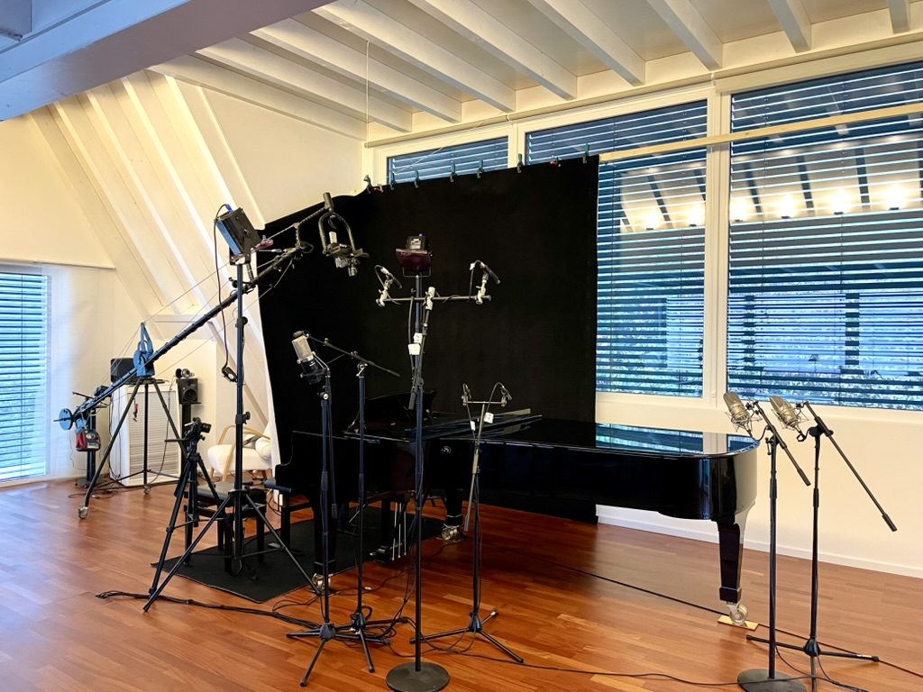

Hier mal ein Angeberbild von einer unserer letzten Klavier / Violine Session :)
Es gibt schon noch mehr als AB, wobei sich das bei einem guten Instrument und Raum und nur zwei Mikros das schon aufdrängt ...

oha, das sieht Aufwändig aus, ich nehme aber an das der Deckel des Flügels offen war bei der Aufnahme. Ich selbst bin Minimalist, zu viele Köche verderben den Brei, bzw. viele Mikrofone benötigen einen professionellen Typen der das Ganze nachher abmischt.
