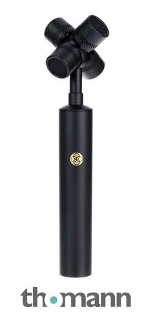

Das hier kann ich dir absoult empfehlen. Das ist das Remake vom legendären Soundfield. 4 Kapseln.

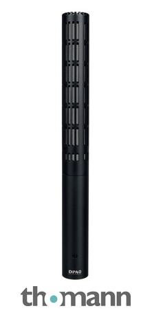

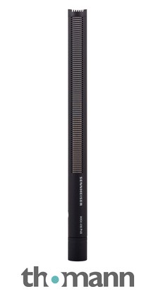

Mkh416 ist sowas wie der Industriestandard. Machste nix verkehrt.
Reaktionen: cpeb

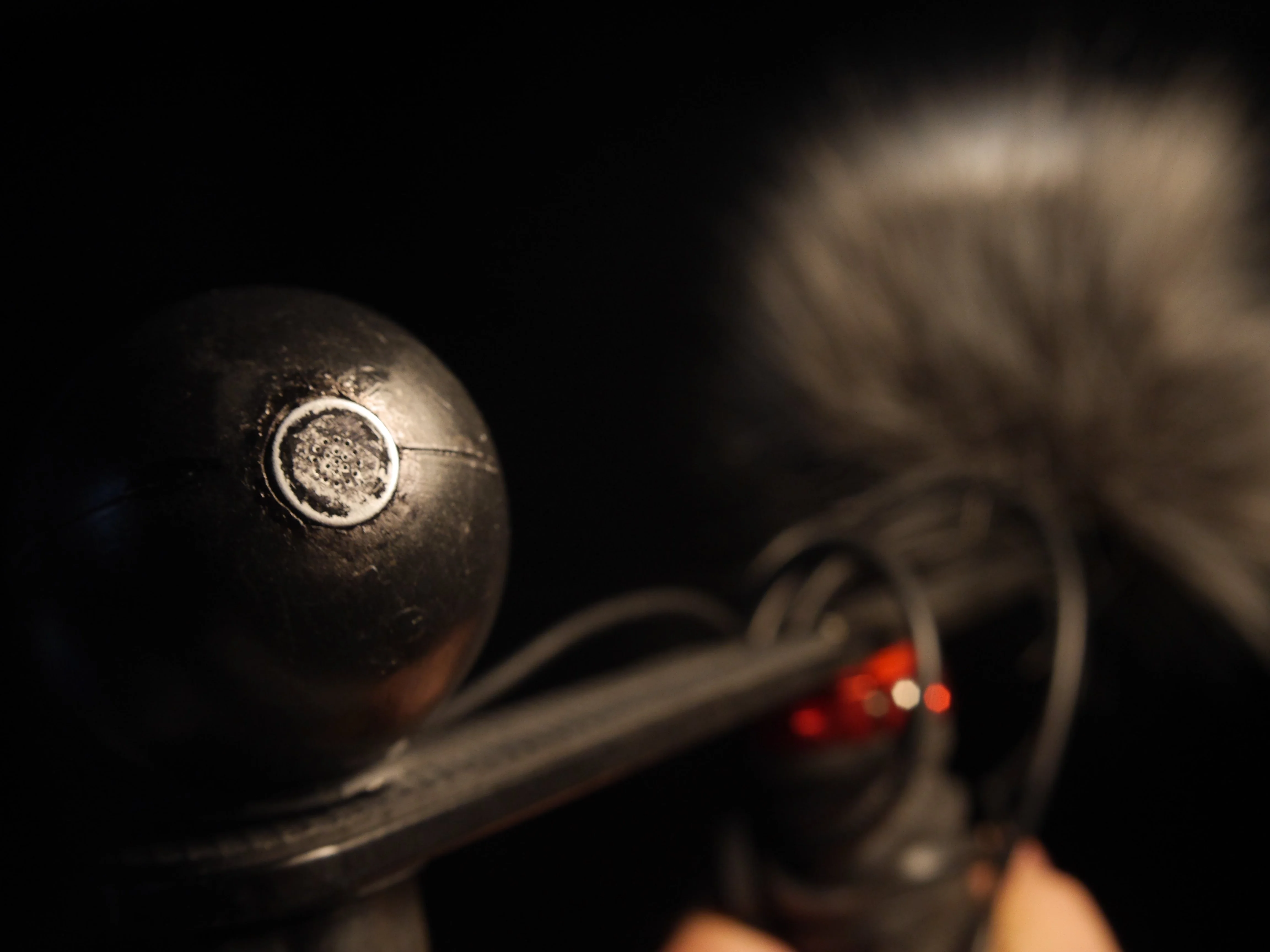

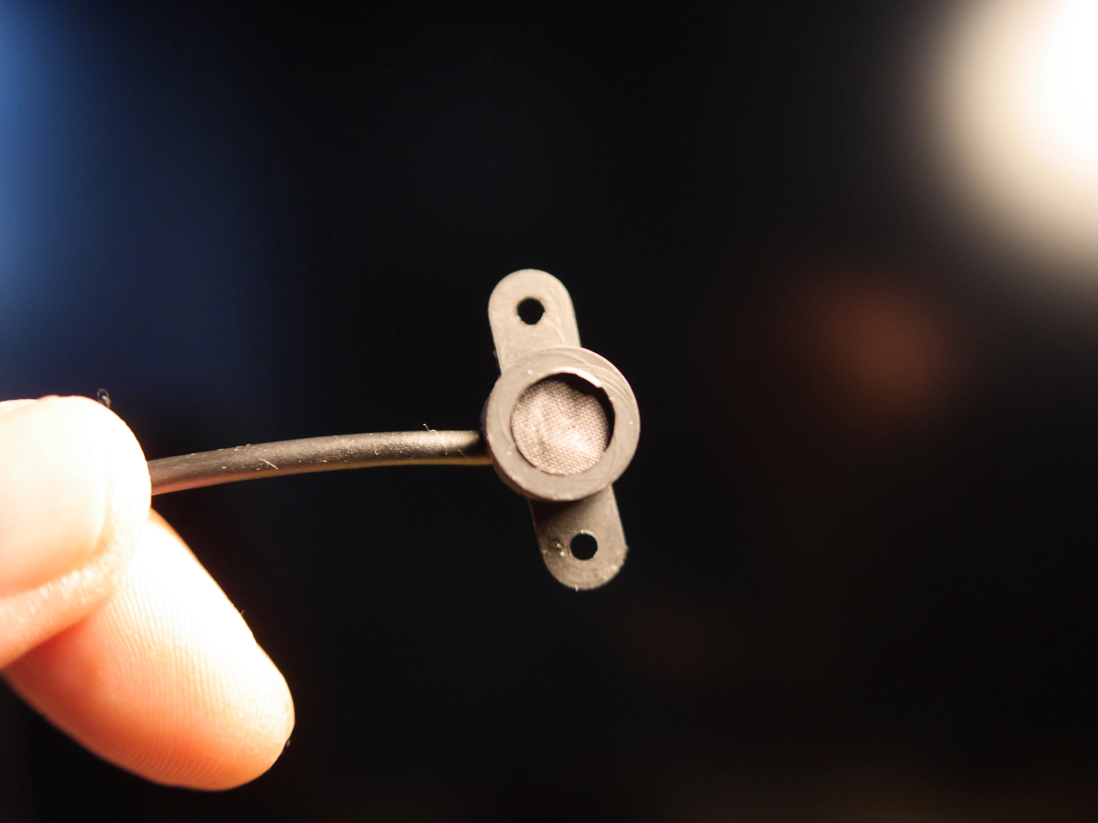

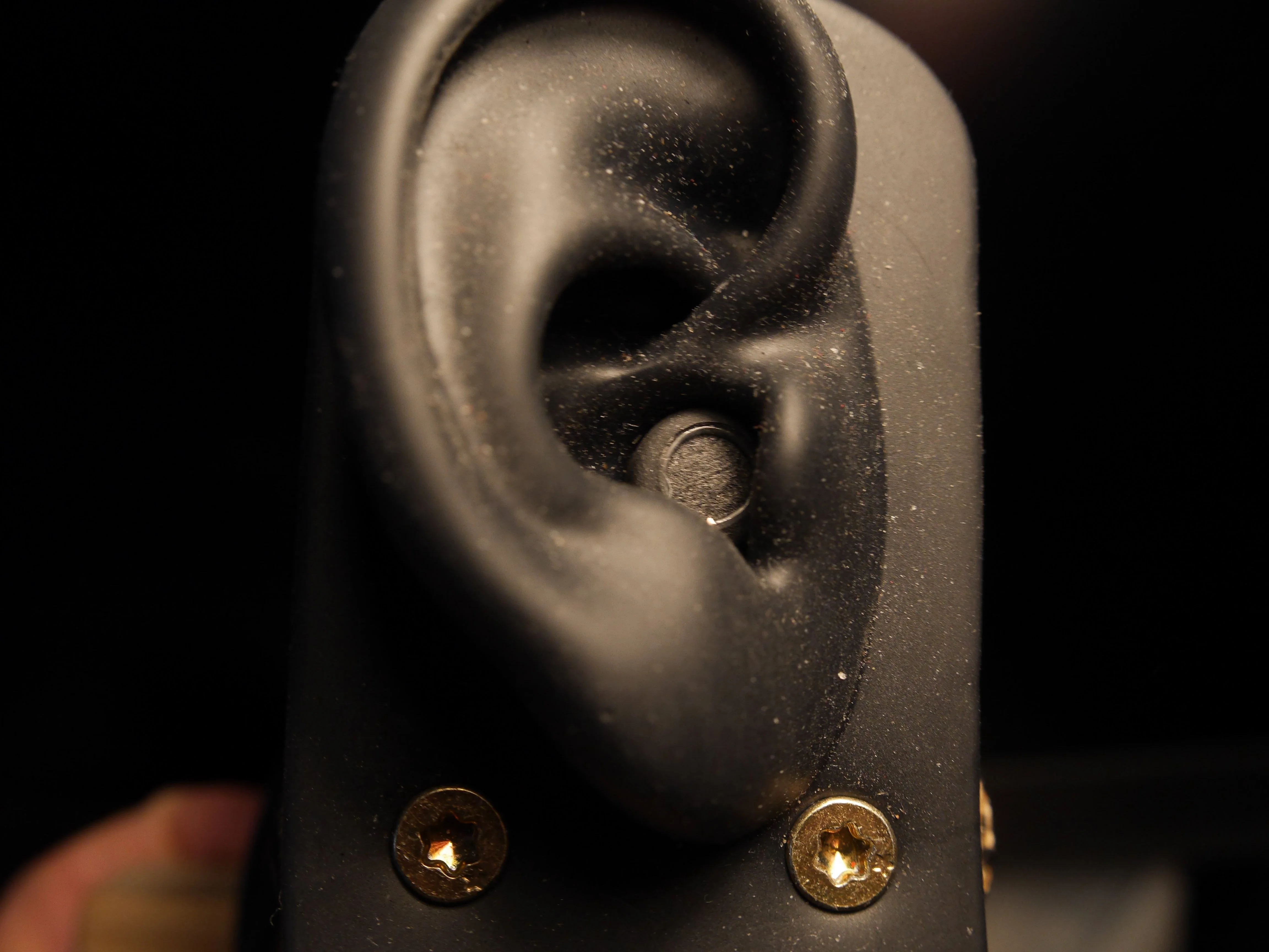

Schon lange etabliert in der 'Field recording Szene' sind Selbstbauten mit 10mm electret Kapseln.
SNR ist seit einigen Jahren auf Höhe von KM Studiomikrofonen (14dBA), hohe Empfindlichkeit, so dass auch schwachbrüstige Preamps gut klarkommen, SEHR leicht im DIY zu handhaben, extrem preisgünstig, diverse Projekt-adäquate Konstruktionen sind sehr leicht machbar. Üblich: EM272 oder AOM 5024

Die Kapseln sind prinzipiell nicht schlecht. Von der Primo Kapsel (EM272) habe ich mal eine gewisse Anzahl durchgemessen. Der Rausch Wert von 14dB wurde von keiner erreicht. Es handelt sich wohl um den 'typ" Wert, also die besten Exemplare innerhalb der Serie.
Es handelt sich um ungerichtete Kapseln, also keinerlei Richtwirkung.
Reaktionen: Blackbox
'Keinerlei' ist ja nicht ganz präzise.
Auch Kugeln haben in den Höhen eine - sogar ziemlich ausgeprägte - Richtwirkung.
AB parallel und AB mit Kapseln nach außen macht einen hörbaren Unterschied.
Bei Verwendung von Aufsatzkugeln (dpa) oder, wie oben auf dem mittleren Foto, beim Eingießen oder einfügen in eine Kugelform erweitert sich der gerichtete Bereich frequenzmäßig, abhängig vom Kugeldurchmesser, nach unten (s. Neumann M50 mit 40mm / Decca tree).
Riesenvorteil für's fieldrecording ist die Windunempfindlichkeit der Druckempfänger, so dass die Windschutzmaßnamen leichter fallen und weinger Einfluss auf den Sound haben als zB bei Nieren.
