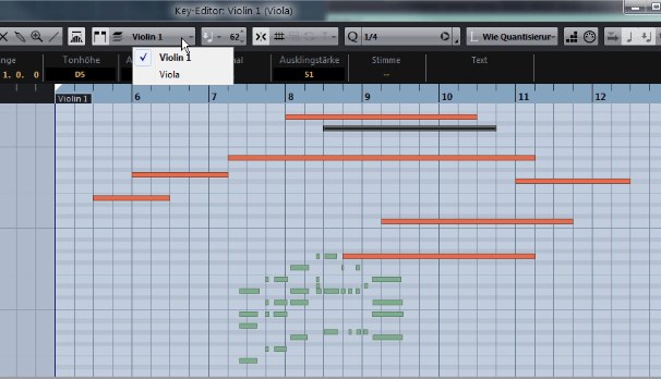

Ihr redet von zwei unterschiedlichen Dingen. rkdk redet von MIDI-Einzel-Editing im Arrangement. Kann S1 nicht.
Devil redet von Multi-Part-MIDI-Editing im Editor, so wie es in Studio One immer schon ist. Das kann Cubase allerdings auch:
Ein paar Details sind hier bisher m.E. noch etwas schöner bzw. übersichtlicher gelöst als in Studio One... das wird sich aber denke ich auch noch ändern.
Reaktionen: Gast92251 und musicdevil

Wie nennt sich eigentlich diese Funktion, wo man mehrere Instrumentenspuren in nur einem Fenster gleichzeitig editieren kann? Dabei kann man auch Spuren schützen usw.
Haben glaub ich auch nicht alle DAWs, oder? Siehe Bild.
Ich glaube sogar cubase hatte die funktion auch. Das kann sau praktisch sein. Multi edit. Wäre doch ein logischer Name :D

Das "Multi-Part-Midi-Editing" in S1 werde ich mir die Tage mal anschauen, hab´ ja die v2.6 da.
Noch ´ne kurze Anmerkung:
Was mich konkret bei bitwig stört, ist ja nicht, dass man es grundsätzlich einstellen muss, oder mal ändern, wenn man eben etwas anderes sehen und editieren möchte. Nein das Problem ist, dass ich es einstelle, etwas editiere und dann: ich verschiebe z.B. im Arrangement ein Midiclip oder ( Gott bewahre ) konsolidiere zwei Midiclips und BÄÄM alle Spuren sind sofort im layered editing wieder sichtbar.
Wenn Du Pech hast, heißt das mal eben zig Mausclicks als kleine Geschicklichkeitsübung ( die Buttons sind auch nicht sonderlich "responsive", oder wie das heißt ). Wenn Du noch mehr Pech hast, darfst Du die Übung 30sec später wiederholen. Und falls Du nicht immer sofort deine Spuren deutlich benennst, bist Du sowieso Näse.
Okay, will nicht weiter herumheulen, ist ja nicht das Thema hier. Ich nutze es halt einfach nicht mehr.
